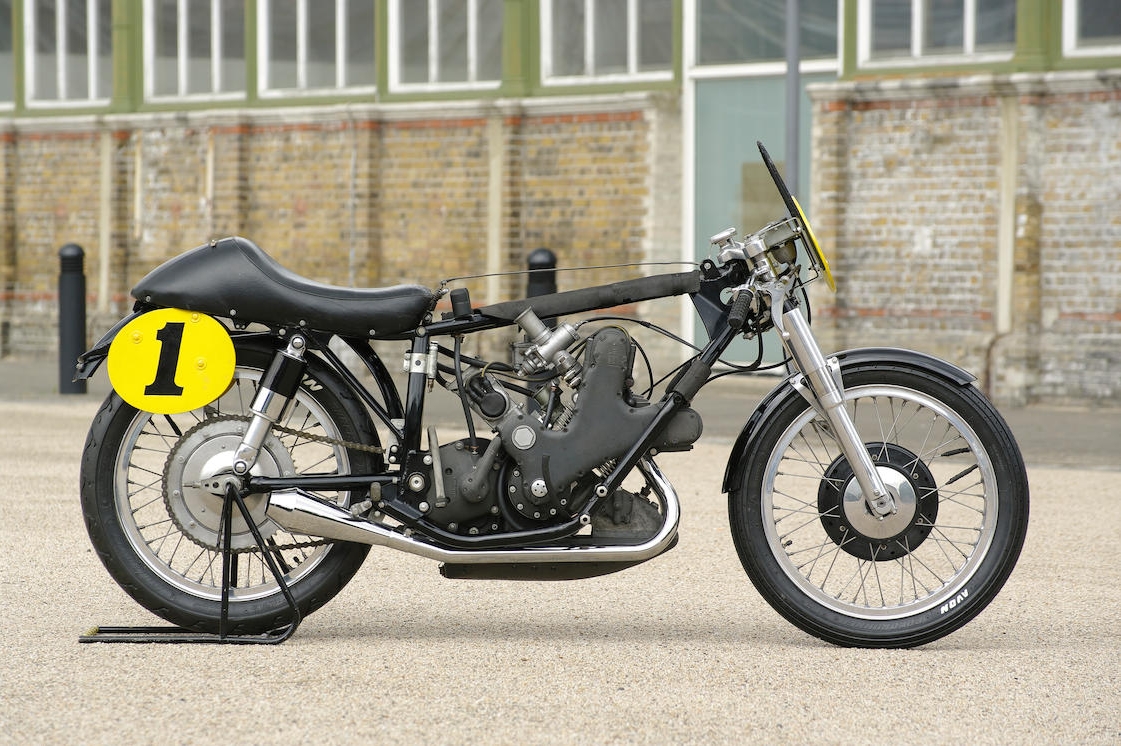

Příspěvekod Stanley 900 » 06 dub 2021 22:19
AJS závodní 1949... 2xOHC
AJS (2).jpg (515.02 KiB) Zobrazeno 3591 krát
AJS (11).jpg (302.04 KiB) Zobrazeno 3591 krát

Příspěvekod josef38 » 07 dub 2021 14:51
https://forum.digineff.cz/download/file.php?id=151707
Stando podobný motor jsem ještě neviděl. (n) A co ta uvolněná hadička v oblasti karburátoru? ;)

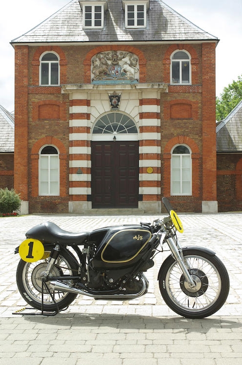

Příspěvekod Stanley 900 » 07 dub 2021 16:38
Josefe, to je klasická ukázka motoru 2x OHC (DOHC) z dřívější doby :-)
Jaká hadička je uvolněná? Ty hadičky jsou mazání.
Byly vyrobeny čtyři, tento je 3. a jediný funkční.
Jediný dvouválcový 500, který vyhrál MS. :-)
AJS (3).jpg (651.77 KiB) Zobrazeno 3493 krát
AJS (6).jpg (278.8 KiB) Zobrazeno 3493 krát
AJS (8).jpg (177.16 KiB) Zobrazeno 3493 krát
AJS (10).jpg (341.13 KiB) Zobrazeno 3493 krát
AJS (5).jpg (630.3 KiB) Zobrazeno 3493 krát
AJS (4).jpg (568.34 KiB) Zobrazeno 3493 krát

Příspěvekod josef38 » 07 dub 2021 16:53
Tuto jsem měl na mysli. Ještě má na konci stahovací objímku ( drát ). Je to možná prkotina, to jen abys viděl, jak bedlivě studuji Tvé obrázky. :-)
A ještě se optám, v tom válcovém chlazení na hlavách válců jsou vačkové hřídele? Mě udivuje to chlazení i tady.
Příspěvekod josef38 » 07 dub 2021 16:54
A ještě se optám, v tom válcovém chlazení na hlavách válců jsou vačkové hřídele? Mě udivuje to chlazení i tady. I nahoře u sání. :o
AJS (2).jpg (598.81 KiB) Zobrazeno 3490 krát
Příspěvekod Stanley 900 » 07 dub 2021 17:03
Tak to je přívod benzínu ze sundané nádrže, která je jinak díky obepnutí motoru, svým dnem dost nízko
a musí mít čerpadlo. :-)
Ano, to jsou kryty 2xOHC uspořádání, které mají žebrování netradičně.
Dole je vačkový hřídel výfukových ventilů a u karburátorů je hřídel sacích ventilů.
Ventily napřímo bez vahadel, oproti 1xOHC, kde vahadla musí být.
