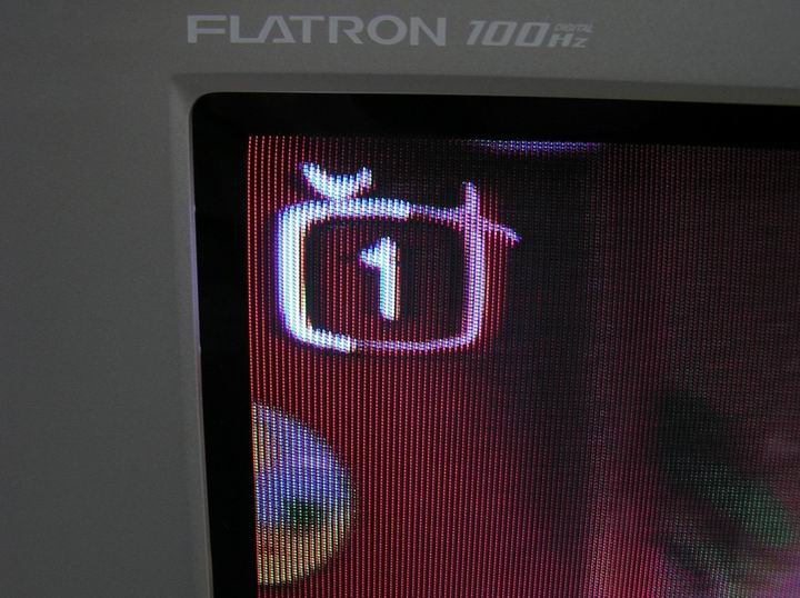

Tak to jsem tvrdil já a trvám na tom a taky jsem si to kdysi fotil a srovnával - tady máš tu Tvoji přesnost :lol: trefování obrazu kreslícího paprsky a dopadající "přesně"... na luminofory :( :
(škoda že není vidět navíc třepotající se a duhovými barvami hrající obrys loga... CRT byly zabijáci očí!)

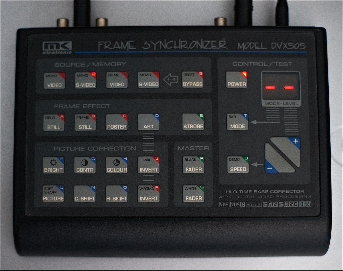

Protože tam není na zdroji signálu TBC. Time base corrector, korektor časové základny, takzvaný tuberák :-)
Ten srovná začátky řádků "pod sebe", aby začínaly ve správný okamžik a ne jako z VHS záznamu bez TBC,
kde se to vinou nepřesné mechaniky pořád posouvalo v čase a tak se obraz vlnil.

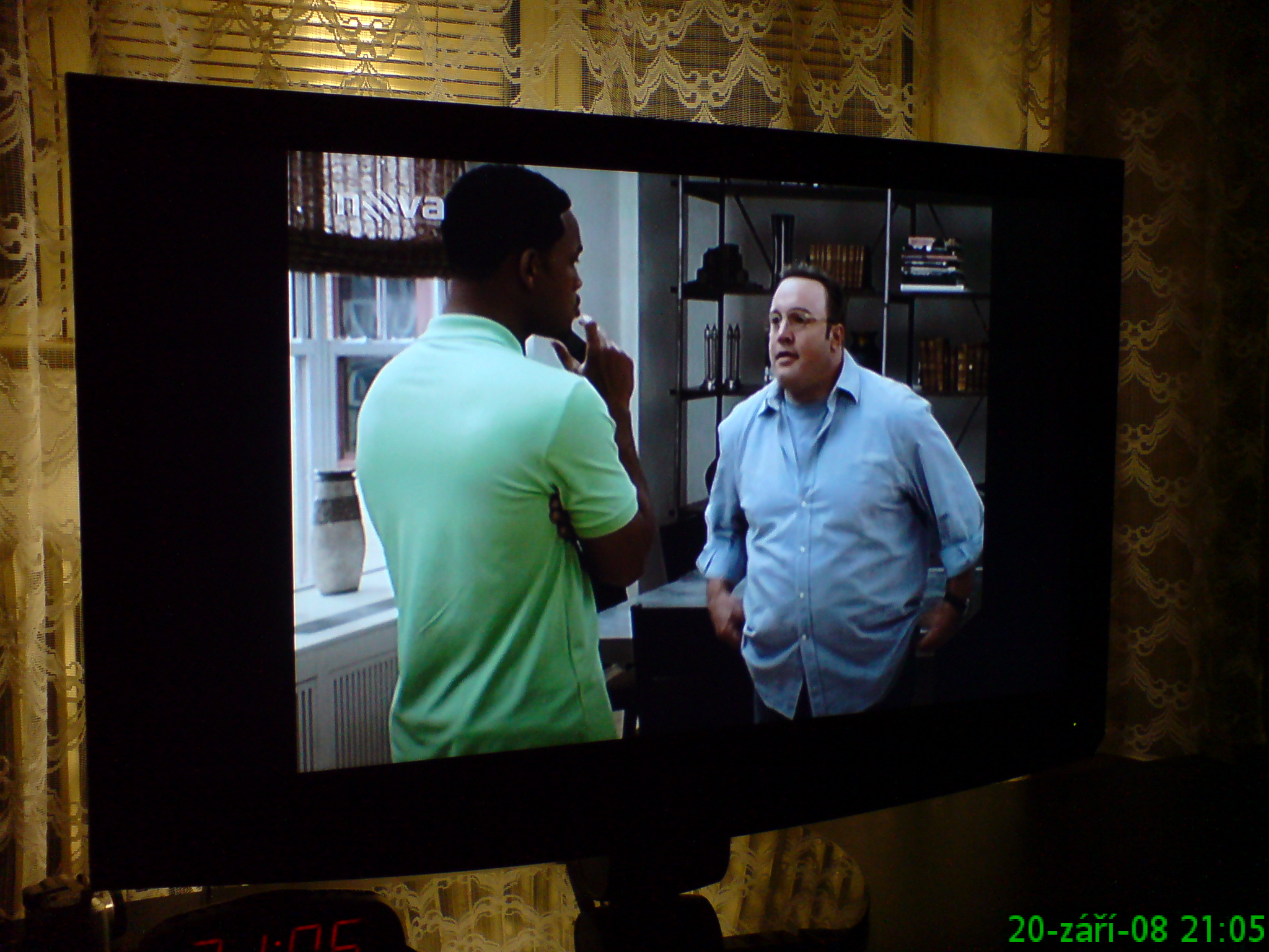

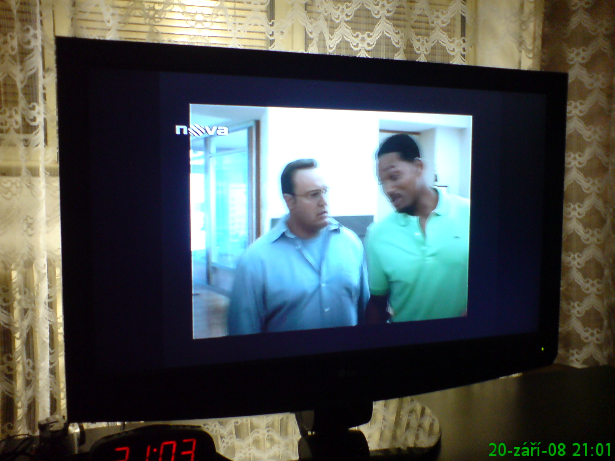

Jojo... A ve střižně zo zvoralo 99% lidí i "profesionálové" v TV studiích!!!... Ti dlouho bojovali s přechodem na 16:9 vysílání neanamorfně :lol:
Viz změny během vysílání jediného pořadu (já s tím nic nedělal :( , já jen zíral :shock: a fotil 8-) )

Příspěvekod Stanley 900 » 04 led 2019 00:22
Tuhle prasečinu občas dává i ČT. To vzikne tak, že mají asi záznam s letterboxem jako nepravé 16:9, kde černé pruhy nahoře
a dole jsou součástí záznamu, je to záznam 4:3 ve skutečnosti a tak ho odvysílají jako 4:3, místo nazoomování na celou 16:9
obrazovku.
Ale je to zase lepší pro starou televizi 4:3, kde by nazoomovaný obraz byl oříznut o kraje, jako to dřív dávali na Nóvě
s běžným širokoúhlým filmem. Ořez natvrdo a Vinnetou se bavil s někým mimo obraz.
jednou jsem volal do Primy a prý mají nakoupené levnější kopie a kdesi cosi :-)
