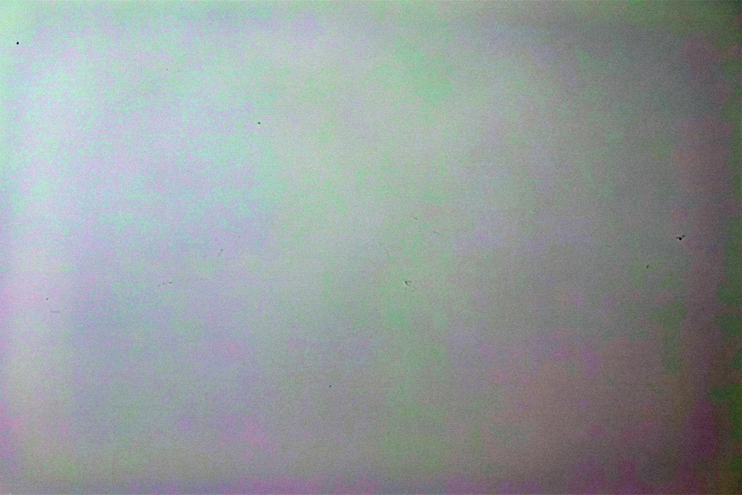

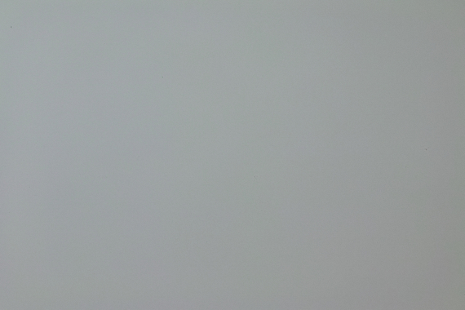

Když jsem rozpoutal tu aféru s olejem na senzoru SDQ, tak vkládám dva obrázky pro ilustraci jak může být klamavý pocit, že mám senzor téměř čistý. První fotka (sedivá) je standardní fotka po vyfocení hladké bílé nelesklé desky a zobrazená jako JPG soubor v běžném prohlížeči. Jásal bych, že mám senzor prakticky čistý až na ten jeden bod vlevo nahoře. Druhá fotka je stejná fotka jako první, ale je použita funkce "Automaticky nastavit barvy" v programu IRFANVIEW". To je toho smetí najednou na senzoru daleko víc. Vkládám to jen pro vaše pobavení. :D Jarda
