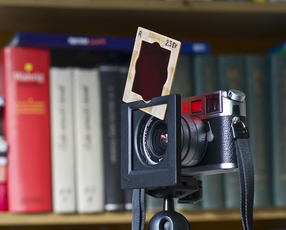

Tak ještě dám tři výtažky RGB z Leicy Monochrom a tyto snímky složené ( nafotil můj kamarád s mými filtry).
M6 + RGB_.jpg (193.61 KiB) Zobrazeno 16731 krát
Ohnisková vzdálenost: 90 mm
Čas expozice: 1/2 sec.
Clona: F/5.7
Model: M9 Digital Camera

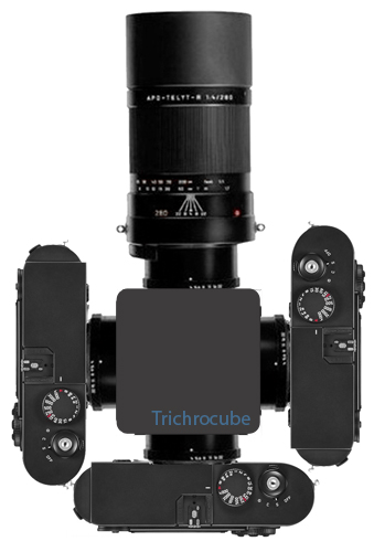

vrgada píše:leica monochrome je s objektivem je drahej spas, ale ma 18Mpixel full frame, takze na staticke veci 3*18Mpixel RGB by melo dat hodne kvalitni barevny obrazek, ale rozumnejsi si bude pockat na FF foveon, nejaky mluvci v rumors se nechal slyset, ze to neni zadny problem, no uvidime:-)
Jo jo, ten FF X3F by asi byla bomba. Necháme se překvapit!
Nebo si pořiď toto, bratru, něco kolem melounu! A troufnul by sis i na pohyblivé snímky! A za ty prachy, nekup to? :-)

Petře, teoreticky ano, ale zřejmě bude hodně záležet na separaci kanálů. Ty moje RGB foliové filtry bylo pro mne jenom východisko z nouze. Zkoušel jsem i jiné filtry a když se jejich frekvenční charakteristika hodně překrývá, tak to není ono.
