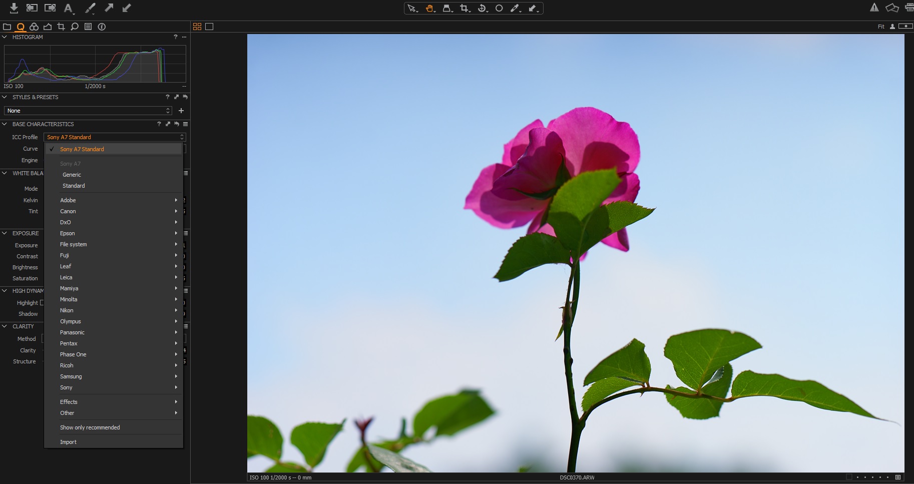

Příspěvekod Stanley 900 » 02 čer 2018 14:54
Jarouši: "Profil kde?" no přece ten profil, konkrétní, který se má zobrazovat, ale nezobrazuje se, všude "univerzálně" stejně,
dle toho konkrétního nastavení profilu :-)
Jako příklad ICC profilu uvedu například možnosti profilů z PhaseOne z Sony A7...
Tím, že kromě původního Sony A7 profilu, jsem nastavil na té ukázce Sony Standard, jsem pozměnil kontrast a barvy, saturaci...
Je možné simulovat od různých výrobců stovky konkrétních fotoaparátů, například to můžu "sjednotit" i na Nikon D7100,
pomocí konkrétního profilu, jako že to je foceno Nikonem D7100, otázka ale je, JAK by byl 7100 nastaven.
Tam totiž v Nikon editoru je možnost "Picture control", což je něco obdobného, například používám Neutral, což je v podstatě
bez korekcí, kdežto Standard a nebo Landscape, nebo Vivid, to už je překontrastěné a Vivid i přebarvený...
A další věc je, že po vyvolání RAWu z Nikonů v Nikon programu, ty původní RAWy Zoner načte jako bez zásahu, neumí s tou změnou
přenastavení vůbec pracovat a "Načíst v plné velikosti" se zobrazí bez korekcí provedených v Nikon programu, prostě je nevidí Zoner.
To nevadí, protože po korekci v Nikon sw, převedu jako Tiff 16 bit k dalším úpravám kdekoliv jinde, to samé i z Capture |One ze SONY.
V tom Tiffu už ale zůstane informace pro další editory o přiřazeném profilu, už se to zobrazuje jako v RAW editoru při prvotní úpravě... :-)
Jedině když by v počítači nebyly potřebné kodeky a profily, tak se to zobrazí blbě, jako kolegovy ty fotky ode mě ze Sony...
To je možná ten problém, který máš... "běžné" profily by se měly zobrazit standardně všude, netypické se samozřejmě zobrazí dobře jenom tam, kde je příslušný "kodek" toho profilu...

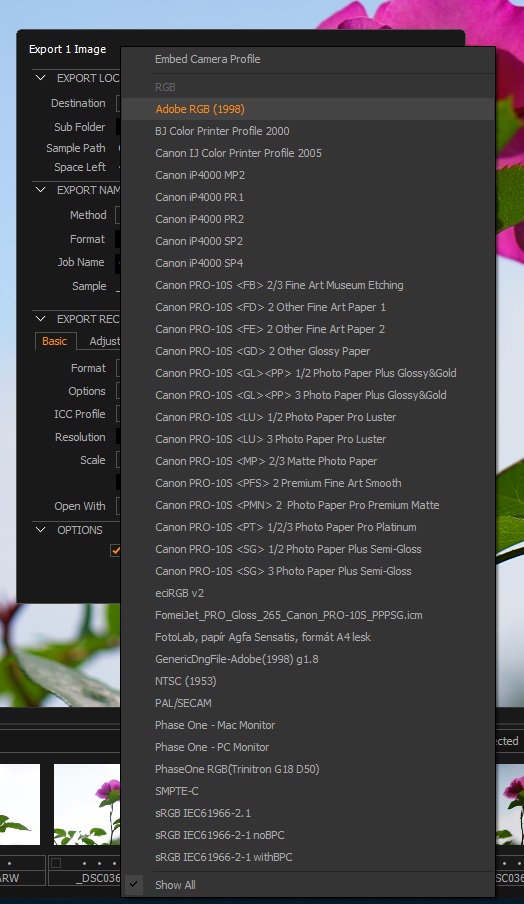

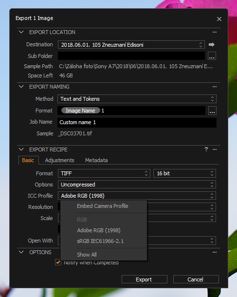

Ukázka výstupu po vyvolání RAWu ze SONY A7...
Zatímco na začátku, při přiřazení ICC profilu a nebo ponechání původního Sony A7 profilu, je jedno, jestli RAW je AdobeRGB a nebo sRGB,
protože to je barevný prostor a tam se přiřazuje ICC profil konkrétních parametrů, tak na výstupu do Tiff a nebo Jpg, nebo jiných formátů,
už se dá změnit i Adobe a nebo sRGB, není to tedy jenom ICC profil na změnu podání, ale mění se tím i barevný prostor,
podle záměru dalšího zpracování...
Po uložení bude v souboru natvrdo informace o barevném prostoru a i o ICC profilu.
Zatímco s barevným prostorem si poradí většina editorů a prohlížečů, s ICC profilem nějakého exotického typu NE. :-)
Samozřejmě na počítači, kde bylo vytvořeno, se to zobrazí dobře v daném editoru.
Na ukázce s profily na výstupu, se zobrazí veškeré ICC profily v konkrétním počítači, tedy i profily konkrétních papírů
pro tiskárny, které mají v počítači nainstalované ovladače...
Už vidím, jak se někomu zobrazuje dobře ICC profil například na papír Canon Pro Platinum, pokud bych ho přiřadil na výstupu třeba Jpg souboru. :-)

Příspěvekod Stanley 900 » 02 čer 2018 15:47
Počkej, jak se přiřazují samy?
Nafotíš jako AdobeRGB třeba, zpracuješ tak a budeš dělat finální soubor na net například, nejčastěji Jpg a nebo png,
pro lepší podání problémových přechodů, jako je ta fotka s oblohou.
Pak dáš v editory ten finální soubor převést jako sRGB, korektně, v k tomu určené nabídce editoru...
Například jako jsem poslal výstup z Capture One a nebo v Zoneru…
