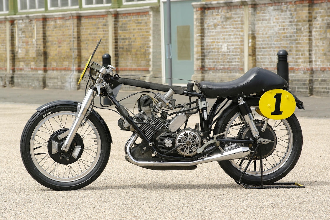

Příspěvekod Stanley 900 » 06 dub 2021 22:19

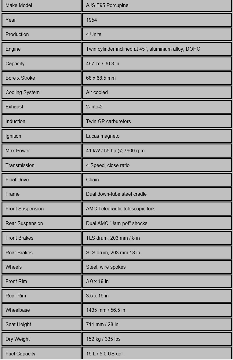

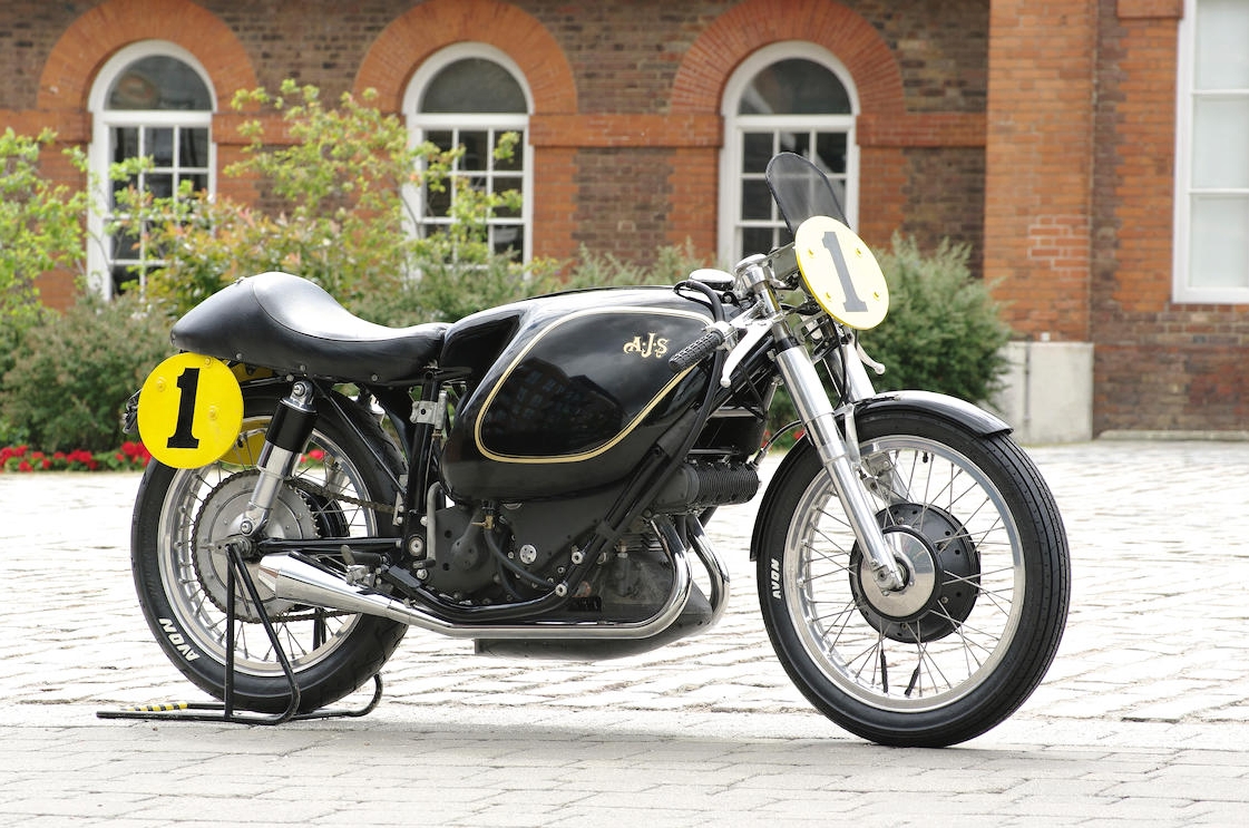

AJS závodní 1949... 2xOHC

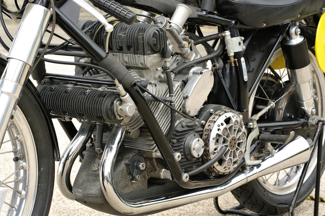

Příspěvekod josef38 » 07 dub 2021 14:51
https://forum.digineff.cz/download/file.php?id=151707

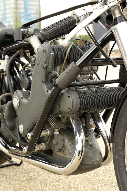

Stando podobný motor jsem ještě neviděl. (n) A co ta uvolněná hadička v oblasti karburátoru? ;)

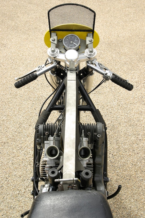

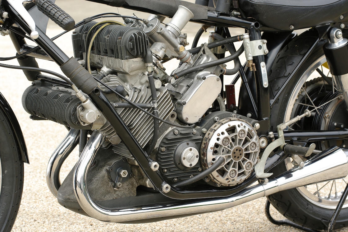

Příspěvekod Stanley 900 » 07 dub 2021 16:38
Josefe, to je klasická ukázka motoru 2x OHC (DOHC) z dřívější doby :-)
Jaká hadička je uvolněná? Ty hadičky jsou mazání.
Byly vyrobeny čtyři, tento je 3. a jediný funkční.
Jediný dvouválcový 500, který vyhrál MS. :-)

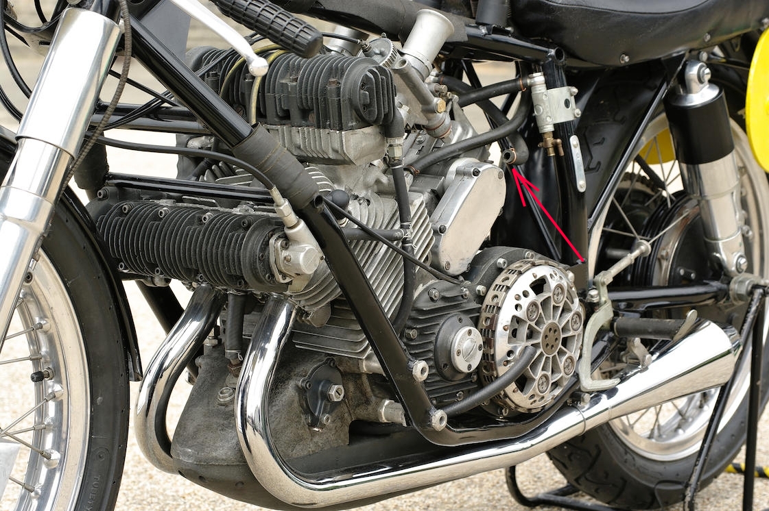

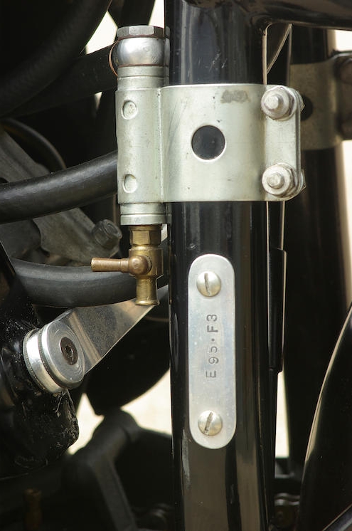

Příspěvekod josef38 » 07 dub 2021 16:53
Tuto jsem měl na mysli. Ještě má na konci stahovací objímku ( drát ). Je to možná prkotina, to jen abys viděl, jak bedlivě studuji Tvé obrázky. :-)
A ještě se optám, v tom válcovém chlazení na hlavách válců jsou vačkové hřídele? Mě udivuje to chlazení i tady.
Příspěvekod josef38 » 07 dub 2021 16:54
A ještě se optám, v tom válcovém chlazení na hlavách válců jsou vačkové hřídele? Mě udivuje to chlazení i tady. I nahoře u sání. :o
AJS (2).jpg (598.81 KiB) Zobrazeno 3585 krát
Příspěvekod Stanley 900 » 07 dub 2021 17:03
Tak to je přívod benzínu ze sundané nádrže, která je jinak díky obepnutí motoru, svým dnem dost nízko
a musí mít čerpadlo. :-)
Ano, to jsou kryty 2xOHC uspořádání, které mají žebrování netradičně.
Dole je vačkový hřídel výfukových ventilů a u karburátorů je hřídel sacích ventilů.
Ventily napřímo bez vahadel, oproti 1xOHC, kde vahadla musí být.

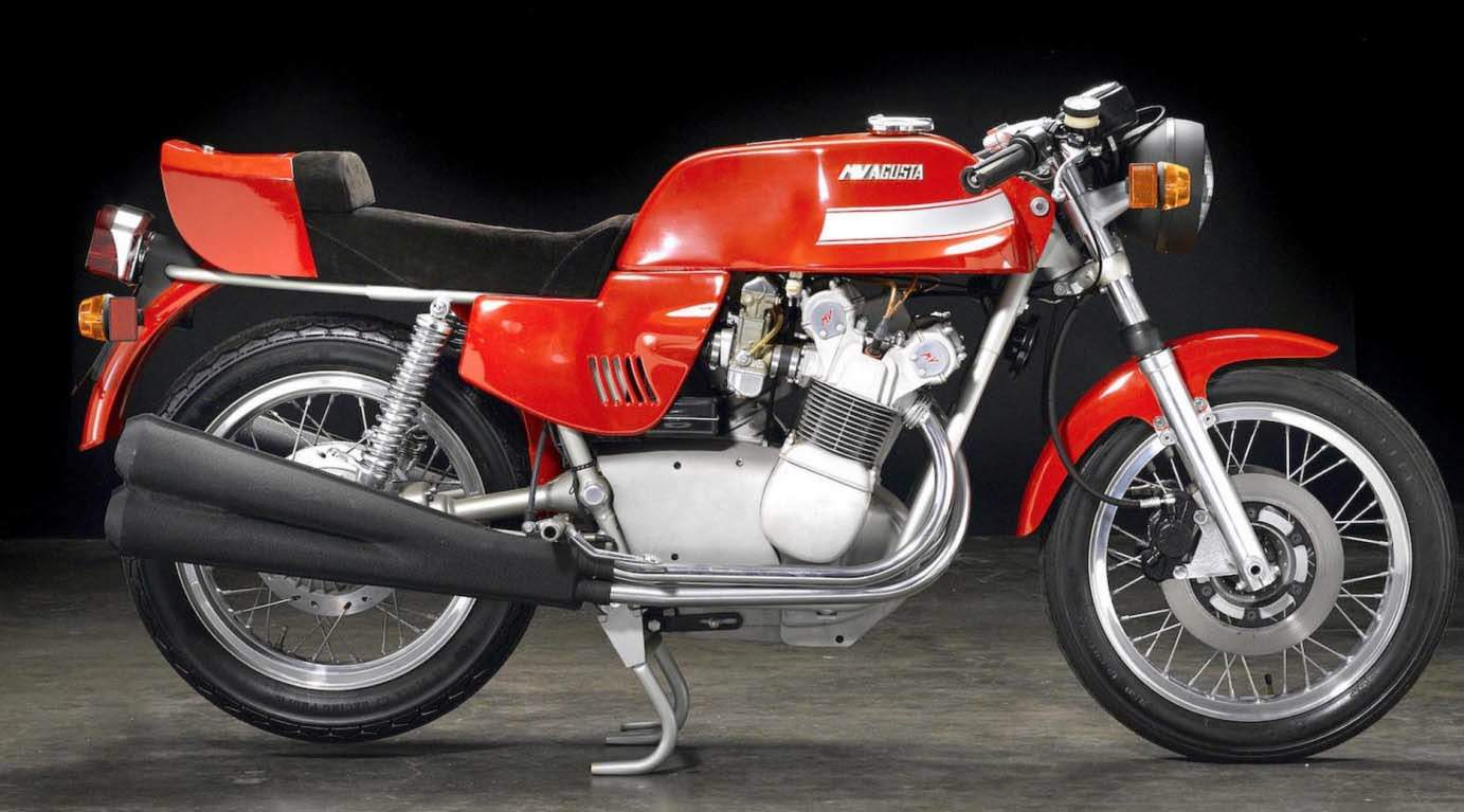

Podobné žebrování měla MV Agusta v první půlce sedmdesátých let.
AJS E95.jpg (185.09 KiB) Zobrazeno 3579 krát
Příspěvekod Stanley 900 » 07 dub 2021 17:14
MV Agusta 750 S 1974, podobné žebrování 2xOHC rozvodu.

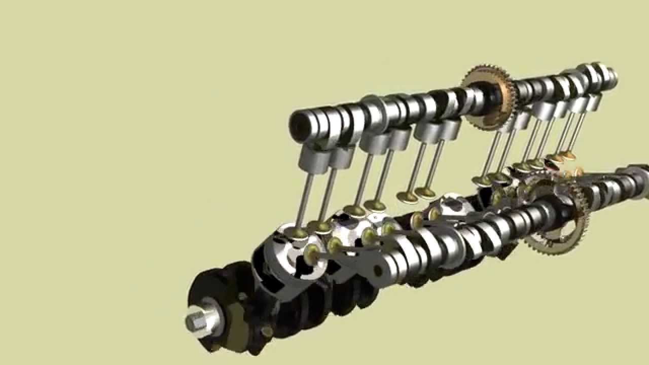

Příspěvekod Stanley 900 » 07 dub 2021 17:35
Tak to byl pěkně komplikovaný motor. Jedna verze měla hlavu motoru ze stříbra, kvůli chlazení, na hranici proveditelnosti,
díky tomu, že stříbro je měkké.
V technickém popisu není, kolik ventilů na válec, ale měl mít "nerovnoběžné" ventily, to znamená, že musel mít minimálně
čtyři ventily na válec a ty nebyly kolmo na vačkový hřídel, ale mírně šikmo při pohledu zepředu, kvůli půlkulovému
spalovacímu prostoru, takže netradičně i jakási vahadla, zdroj problémů.
proto jsou OHC hřídele relativně vysoko.

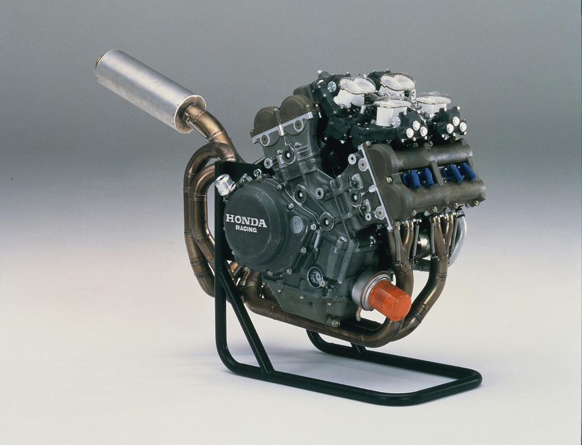

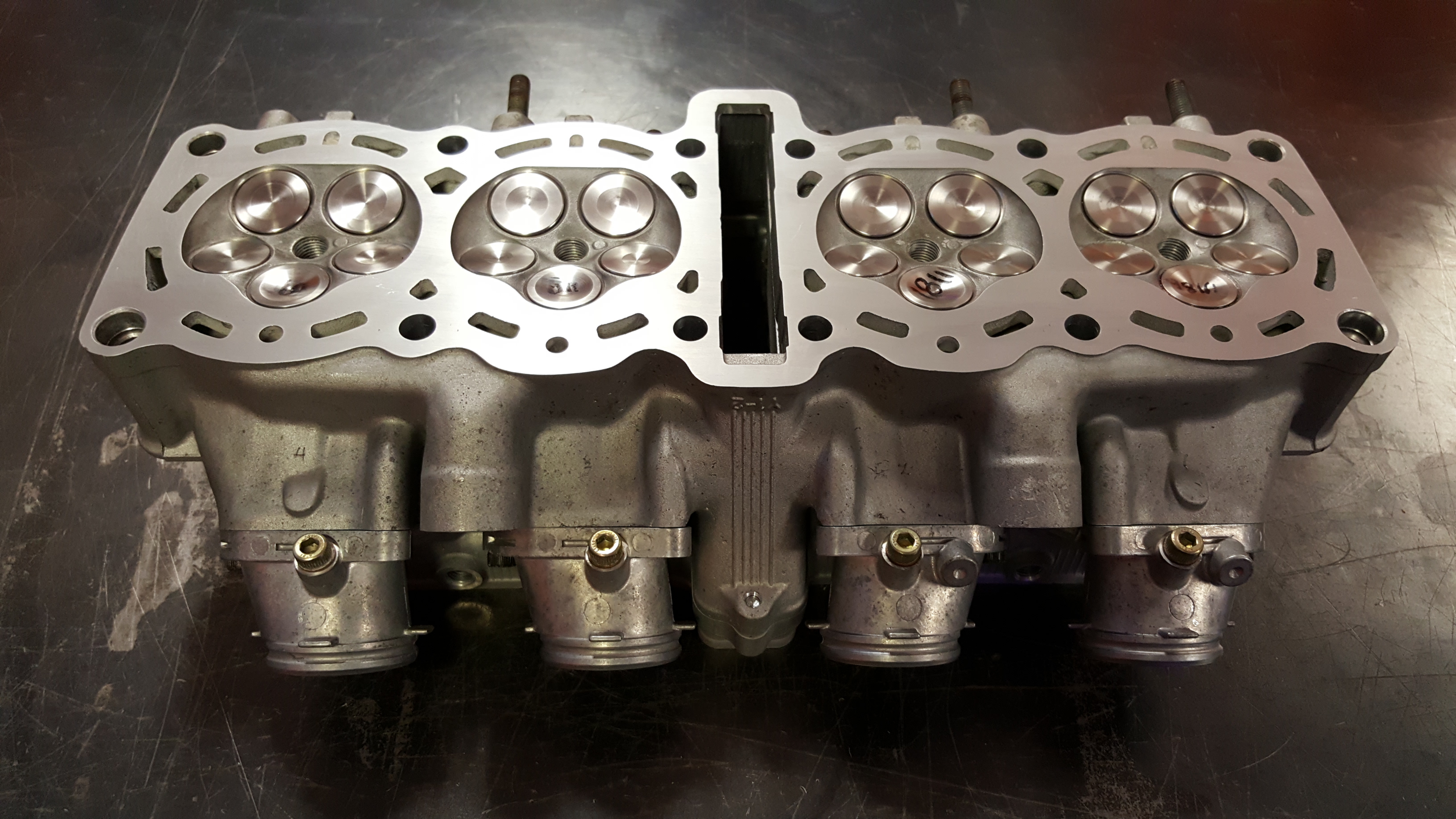

Tady je 2xOHC čtyři ventily na válec ze šestiválcové CBX - dva a dva ventily jsou rovnoběžně, takže nekopírují
uvnitř půlkulatý spalovací prostor.
Ten AJS má tedy ventily do V z obou stran.

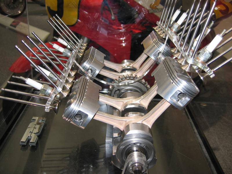

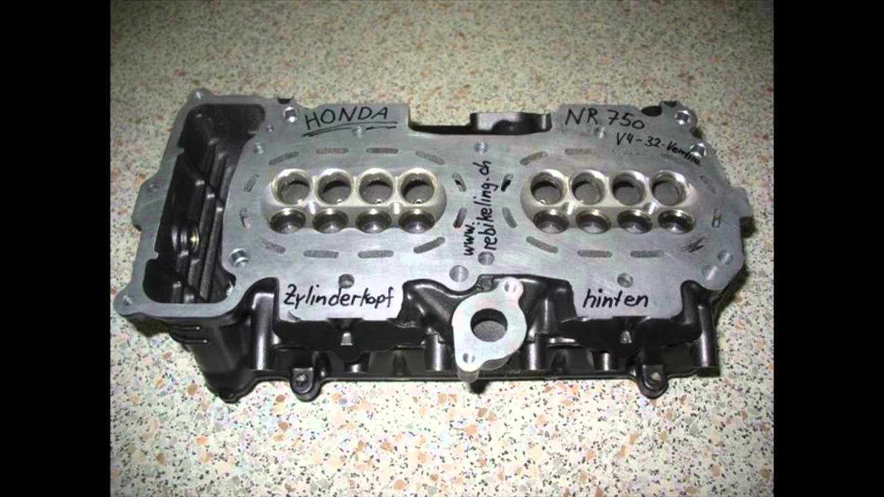

Příspěvekod Stanley 900 » 07 dub 2021 19:06
To jsou obecně konstrukce 2xOHC motorů :-)
Například Yamaha 1000 měla pět ventilů na válec, ale vůči vačkovým hřídelům rovnoběžně. Tři ventily sací a dva výfukové.
Většinou mají sací ventily větší průměr, než výfukové, pokud je obou stejný počet.

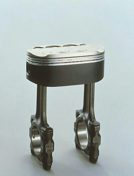

Zato Honda NR 750, vidlicový čtyřválec, měl oválné keramické písty a 8 ventilů na válec.
Byly vyrobeny dva kusy prototypu a jeden má Václav Hodný z Týna nad Vltavou, jak jsem za ním dříve jezdil... :D
Jinak produkční NR 750 byla v roce 1992 v 300 kusech a písty má z hliníkové slitiny.
Koukám, 80 až 99 000 Euro za prodejní NR 750 1992. :shock: :roll:

Příspěvekod bmx » 07 dub 2021 20:15
Ahoj, tak šišaté písty, vidím poprvé...to je síla... :lol:
Příspěvekod josef38 » 07 dub 2021 20:24
bmx píše:Ahoj, tak šišaté písty, vidím poprvé...to je síla... :lol:
Což o to, co ale výbrus? A co pístní kroužky? Jak se zaručení, aby "kroužek" v drážce pružil? :-)
Zřejmě už se tady žádný výbrus nedělá. Stejně motorku někdo brzo rozfláká! :-) :-)
