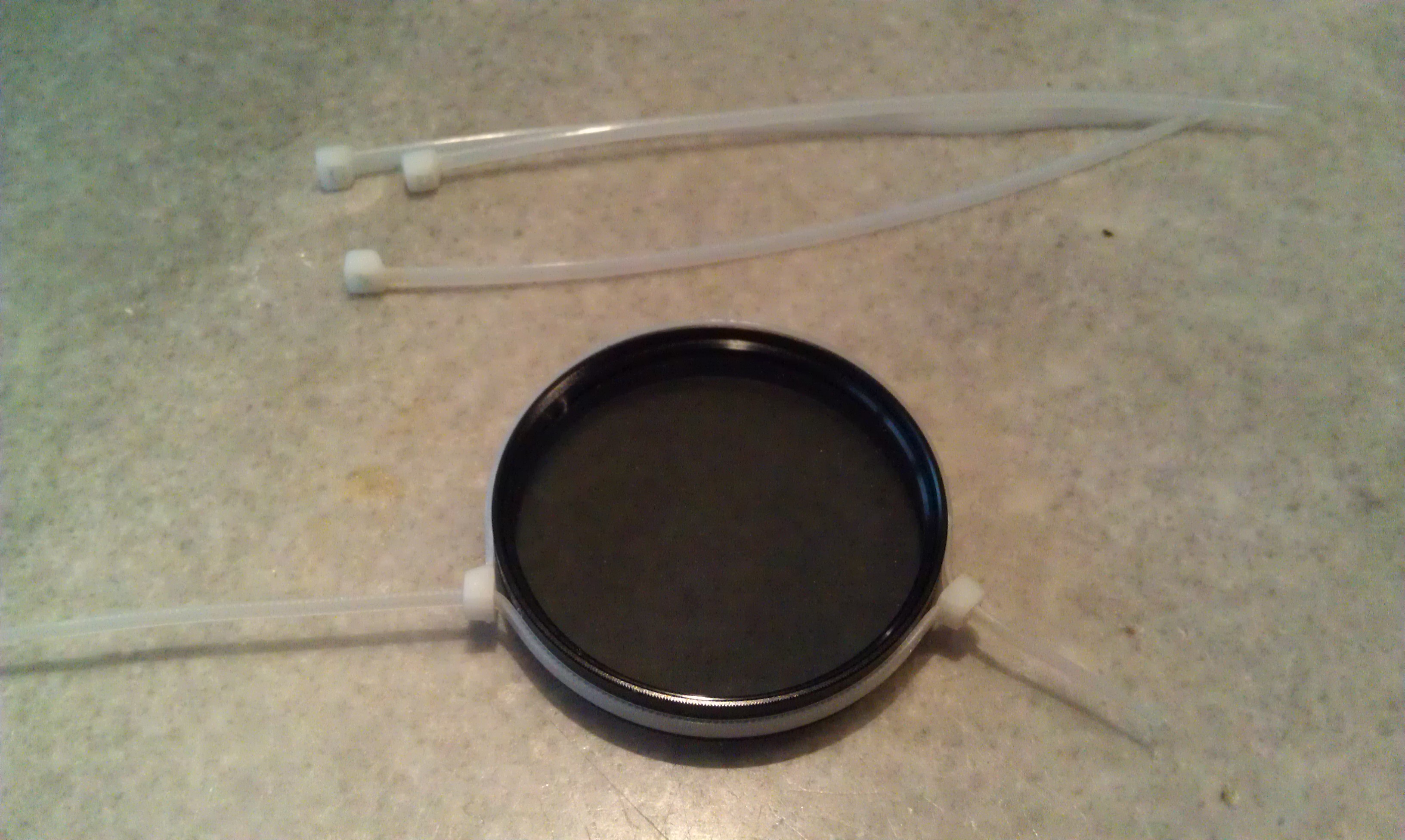

Potřeboval bych poradit,jak povolit "do sebe zakouslé filtry"? Udělal jsem chybu,a na UV filtr jsem nasadil polarizák,dotáhl jen jemně,přesto je nyní nemohu od sebe odpojit :oops:

zkušenosti s tím nemám, myslím, že nejdůležitější je moc je nestláčet, uchopit pokud možno zlehka symetricky dokola (což pochopitelně je rada všelijaká, protože pokud ho nestlačíš, tak vlastně ani nezabereš :( ...)

Zkus ovinout filtr nějakou šňůrkou tak aby síly působily všude stejně po obvodu a tou śnůrou otáčej.

Prodává se na to za pár korun plastový držáček, podívej se kupř. na stránku Foto Škoda nebo Megapixel, příslušenství k objektivům.

Zdravím, jak roztočit je opravdu problém, také jsem se jednou takto trápila, opravdu to chce rozložit prsty rovnoměrně po obvodu filtru a zkusit roztočit. Od té doby hned každý nový filtr "oběhnu" v závitu tužkou - zkrátka závit tuhou popíšu, funguje to skvěle a s roztočením problém nemám. Držím pěsti, ať se dílo podaří. M.K.

Problém vyřešen,plastové vázačky....
