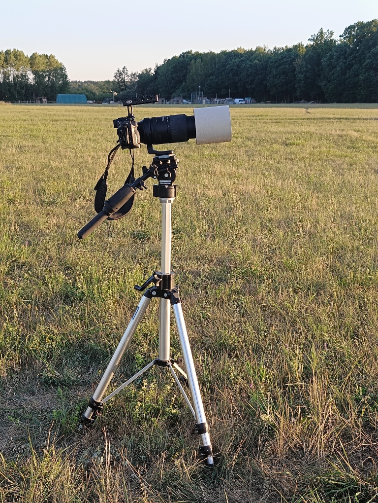

Příspěvekod Stanley 900 » 13 srp 2026 13:28
To abych video z 783 fotek RAWů udělal na MACu, nebo na NTB, tady se to posouvá jeden snímek za deset sekund :D
Jinak Slunce bez astro a nebo ND filtrů jsem zkusil, ale s ERF filtrem, který nepropustí IR a tím i tepelné záření.
S Nikonem zrcadlovkou, nejkratší čas, clona největší možná bez ohledu na difrakci a ostření odhadem mimo záběr
a rychle cvak a pryč.
S bezzrcadlovkou bych to nezkoušel.
Příspěvekod Stanley 900 » 13 srp 2026 16:13
Skládačka.
Při focení na interní intervalometr se dvakrát foťák zasekl, i když interval 3 sekundy.
Protože se v režimu timelapse snaží uspávat mezi snímky, na šetření baterie, která se skoro nezačala vybíjet.
Lepší je časovací spoušť po kabelu, ale konektor je pod klecí, zase někdo nepřemýšlel :D

Příspěvekod Luboš » 13 srp 2026 18:10
Stando pěkné, já to zkoušel přes svař. filtr č.11, z ruky, nic moc, dělalo to vady v obraze. Lepší to bylo bez filtru. Leta letoucí fotím v protisvětle (slunci) a nikdy se nic nestalo. Akorát straší lidi, aby měli kšeft na filtry... :D

Příspěvekod Stanley 900 » 13 srp 2026 18:46
Luboši, to jde, ale nesmí to být dalekohled, nebo delší teleobjektiv, ten bez filtru nasbírá světla dost :-)
Svářečské sklo mělo dva obrazy přes sebe asi. Protože je sklo celé barevné, tak se odráží i od vnitřní zadní strany,
kdežto filtr a i folie,mají vrstvy na povrchu.
Moni, to je jedno, i bez UV je filtr 1000x málo, astro filtr sluneční je 100 000x
To chtělo včera jít na louhu ve svářečské zatmívací kukle :D

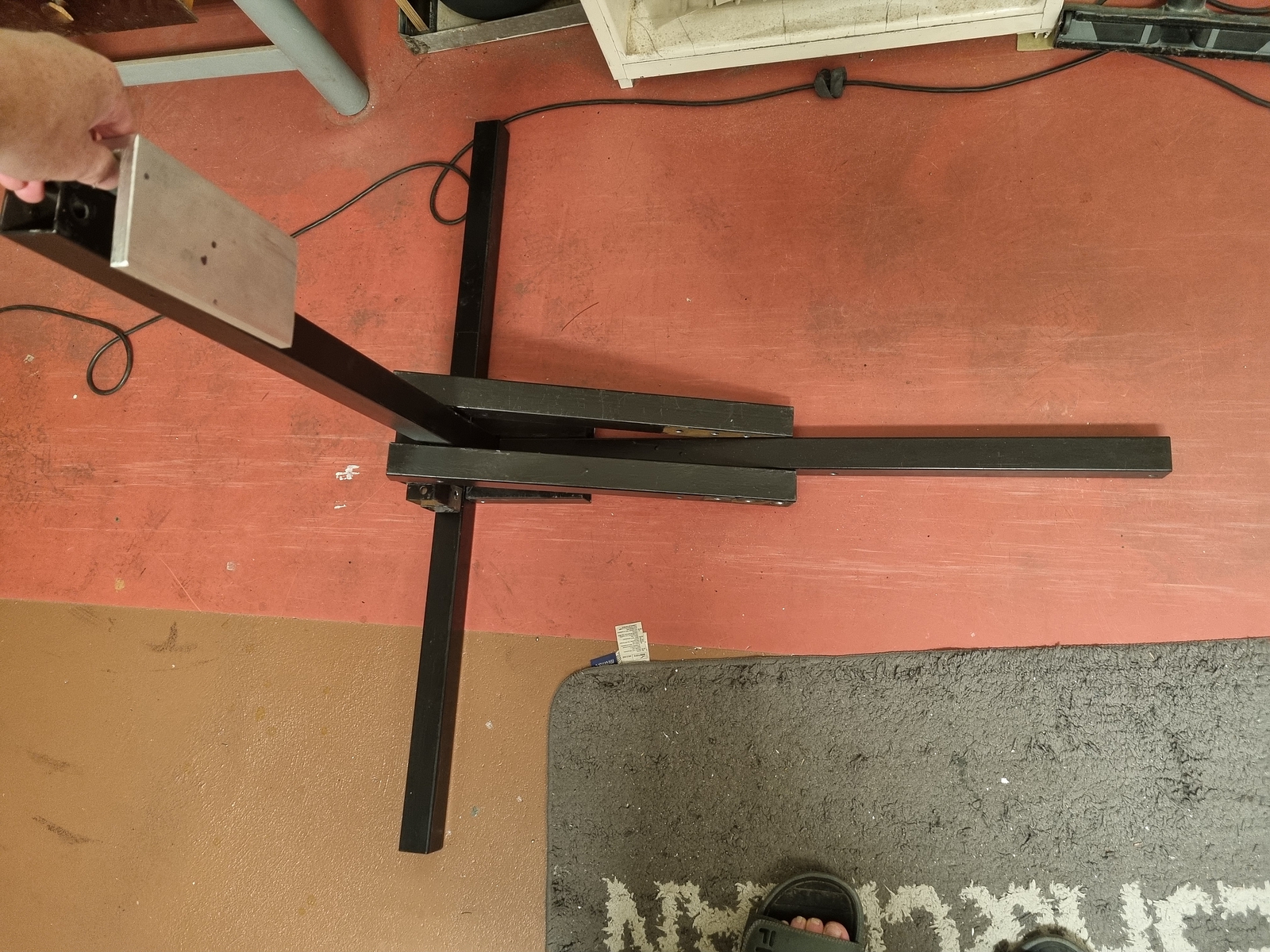

Příspěvekod Stanley 900 » 14 srp 2026 19:23
Tak nerezovou trubku 100mm a dolů kulatou základnu z 6mm plechu :-)
Příspěvekod Luisifer » 14 srp 2026 19:28
mám 40x40 železny jekle z digitalizační stolice, tak jich část využiju :)
Příspěvky: 4732
Příspěvekod Stanley 900 » 14 srp 2026 19:30
jestli mají stěnu aspoň 1,5mm, nebo 2mm, tak dobrý :-)
Příspěvekod Luisifer » 14 srp 2026 20:09
2mm :)
Takto by to mělo vypadat. A zvažuju vyplnění pískem pro přidání váhy a zlepšení schopnosti tlumit otřesy.
Ohnisková vzdálenost: 5.4 mm
Model: SM-G996B
Příspěvky: 4732
Příspěvekod Stanley 900 » 14 srp 2026 20:36
Tak betonový sloup od základů přes sklep nahoru a máš to bez otřesů, jak to mají na hvězdárnách :D
