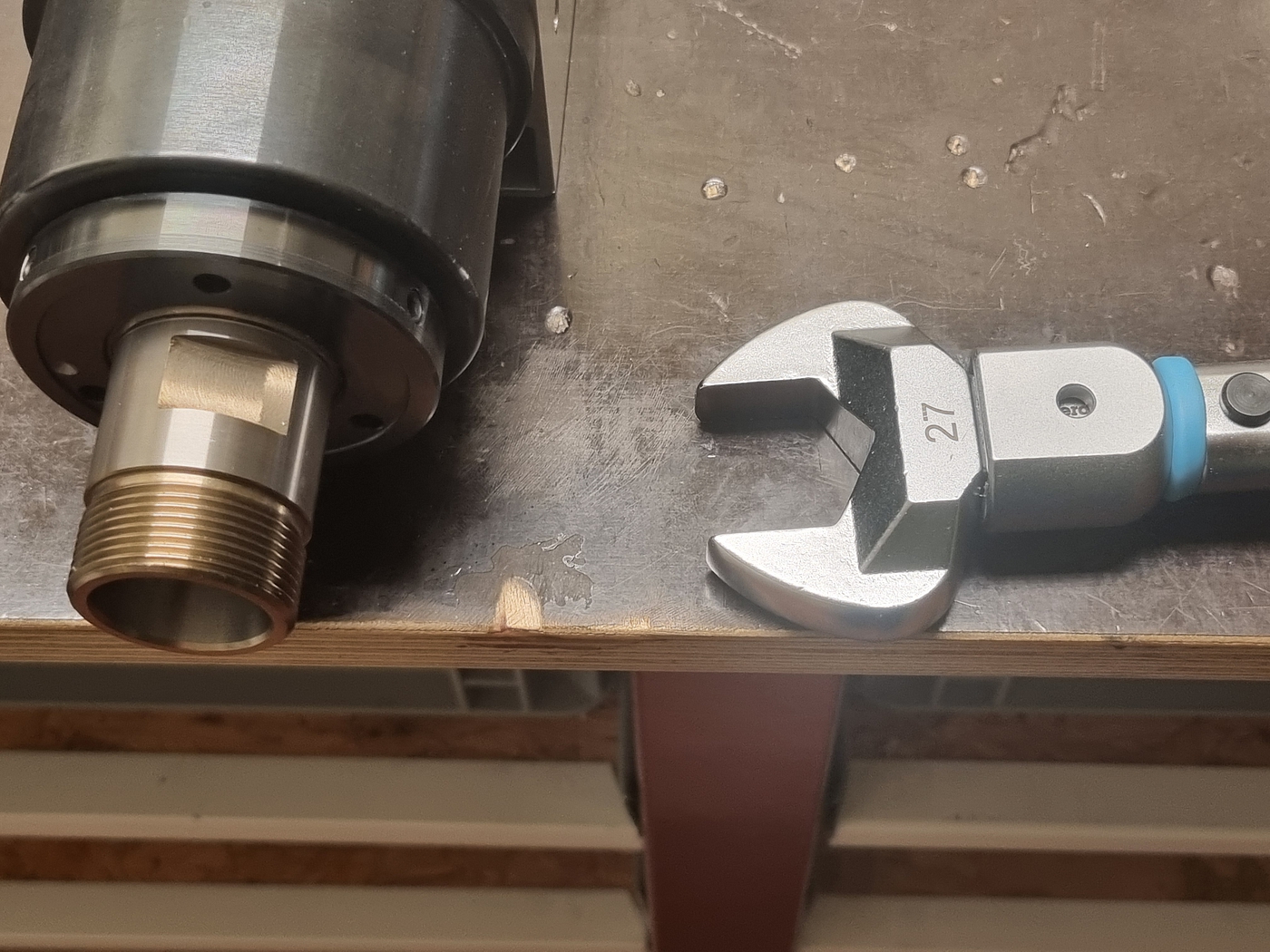

Aj ta krajta, dorazil momentové klíč, abych mohl utáhnout matici na vřeteni 85 Nm, ááále.... koncovka do klíče má šířku 13.2 mm a ve vřeteni je výřez pro klíč široký jen 11.8mm. Je to hovadina zbrousit koncovku tak, aby tam vešla? :S

Vyfoť jak to vypadá

Příspěvekod Luisifer » 26 srp 2025 19:21
Takto

Příspěvekod Stanley 900 » 26 srp 2025 20:02
Jinou 27ku nemáš a nebo matici máš vlastně obyčejným klíčem bez momentu?
To je napevno a nebo výměnný nástavec?
Jestli výměnný, tak vzít větší a vymezit podložkami.
Hřídel má asi 32mm, tak vzít 32 nástavec a podložky 2,5mm do drážek.
Příspěvekod Luisifer » 27 srp 2025 04:41
Na matici tvarové klíč bez momentu.
https://www.cncshop.cz/er-um-klic-pro-m ... o1790.html
Vzal jsem jen 27mičku nástavec, bo mě nenapadlo, že by tam nevlezl výškou. :) Přinejhorším budu shánět užší...

Příspěvekod Stanley 900 » 27 srp 2025 07:45
Do drážky hřídele obyčejnou plochou 27ku a místo nástavce do momenťáku zasunout upravený/zkrácený
klíč na matici.
Nebo na klíč matice přichytit matku 27 mm ze strany.:-)
Příspěvekod Luisifer » 27 srp 2025 08:03
Poptal jsem obchod o řešení. Bo kolem a kolem, ten parametr tam uvedený není, tak by mohli být ochotní vyměnit za nástavec, který se do výřezu vleze. :)

Příspěvekod Stanley 900 » 27 srp 2025 08:23
Že by tam šel nástavec z jiné sady?
Příspěvekod Luisifer » 27 srp 2025 08:33
To je jen momentová páka pro nástavce 14x18mm a jeden samostatné nástavec.
