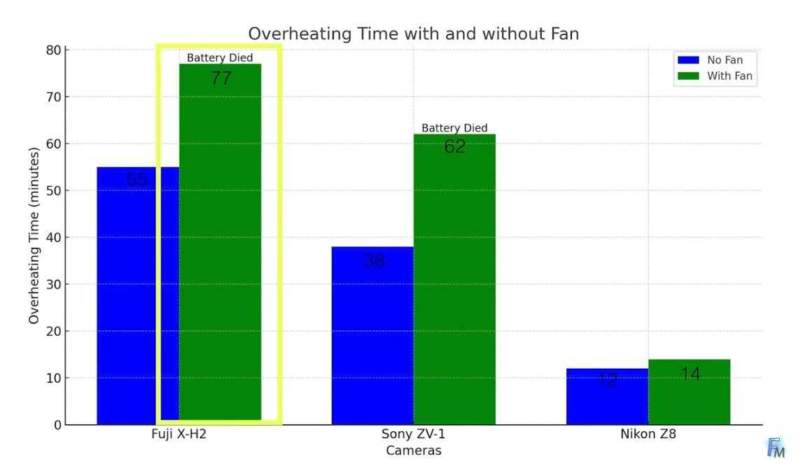

Youtube test - Fuji jede pořád dál bez vypnutí přehřátím, až do vybití aku ventilátoru, ale s připojeným USB-C
z externí baterie, to jede neomezeně a na vyšší rychlost, než je 2. stupeň nastavení na aku ventilátoru.
test fan.jpg (94.38 KiB) Zobrazeno 2413 krát

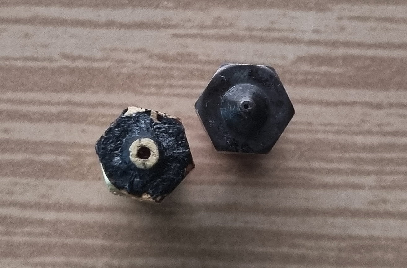

Příspěvekod Luisifer » 30 bře 2025 06:22
Pučín
Jsem si říkal, že to netiskne moc pěkně, a ta mosazná tryska na ty abrazivní materiály fakt nemá smysl. :)
(Dvě 0.4mm trysky, vlevo mosaz po použití abrazivního materiálu...)

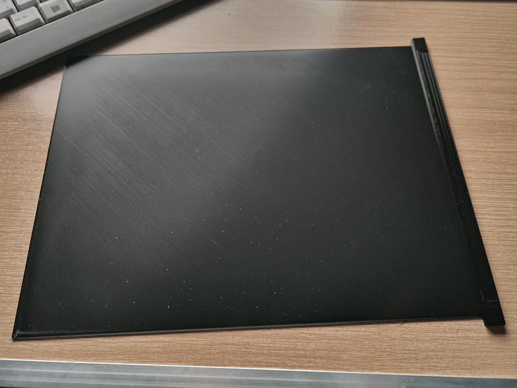

A vyprintěný šibr.
Fachá skvěle.
Akorát, že vůbec. :)
(Je pro chystanou testovací 8x10" bezokrajovku, která bude o 15mm kratší než je ta Toyo kazeta)

Příspěvekod Luisifer » 30 bře 2025 09:45
K těm tryskám jedna drobnost. S tou vpravo jsem roky bojoval na Mk3s+, hrozným způsobem (na fotu je přímo ta letitá tryska, která dělala problémy).
A včera jsem zjistil proč asi. A taky jsem zjistil co je fakt nejlepší používat, aby bylo minimum problémů a maximum užitku.
Dva důvody trablů:
1) různá teplotní roztažnost (topný blok z hliníku vs kalená tryska z oceli)
2) teplovodivost ocelové trysky
Dohromady prů(ša)švih. Tvrzená tryska se neustále uvolňovala, ať jsem utahoval sebelíp.
No včera jsem s tou kalenou tryskou neměl moc velký úspěch ani na Voronovi. Ale bylo to o trochu lepší. Jediny co jsem udělal jinak, že jsem zkusil dát boron nitrid mezi topný blok a trysku.
Ale teď co jsem vytiskl třeba ten šibr, tak tisk bez problémů jen díky použití vysekané trysky z toho zalepenyho hotendu.
(Můj) závěr je, že na tisk je ideální používat trysky z poniklované mědi a popř. i topný blok mít z poniklované mědi.
A třešnička pak je mezi titanový heatbreak a chladič dát boron nitrid a stejně tak ho dát i mezi topný blok a trysku.

Příspěvekod Stanley 900 » 30 bře 2025 11:15
https://botland.cz/hotend-hlavy-a-bloky ... 86160.html
Co keramická hlava, nebo tryska?

Příspěvekod Luisifer » 30 bře 2025 11:18
Vidím 300 °C max. To nevím, jestli... :)

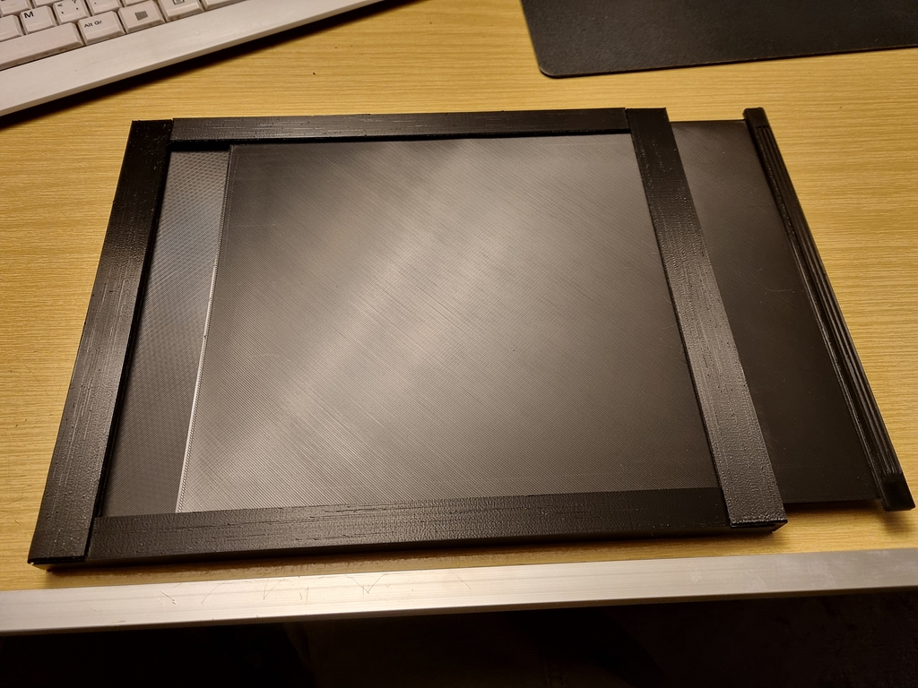

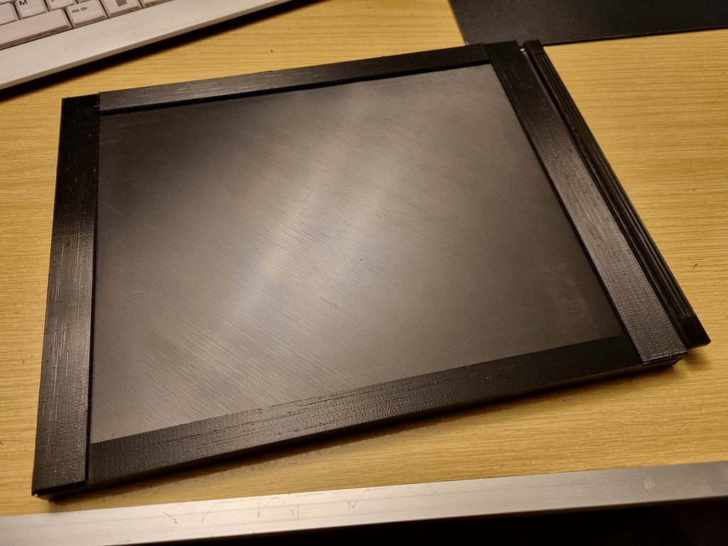

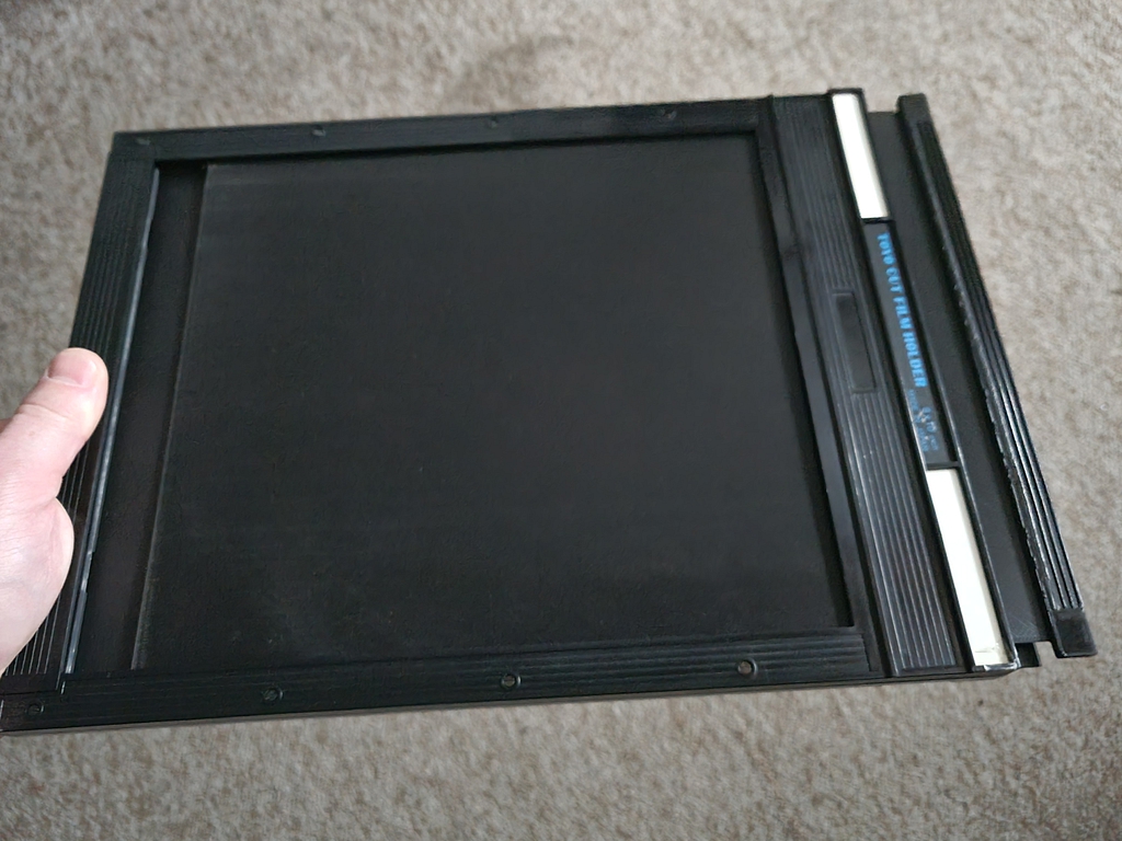

Vše potřebné na 8x10" testovací bezokrajovou kazetu vytištěno. Teď ještě, aby se mi povedla nějak dobře slepit... :-)
(Šibru budu muset zkosit okraje či i jiné okraje - nešoupe se do rámu moc dobře, hlavně zaběhnutí do protější štěrbiny nejde moc dobře)
