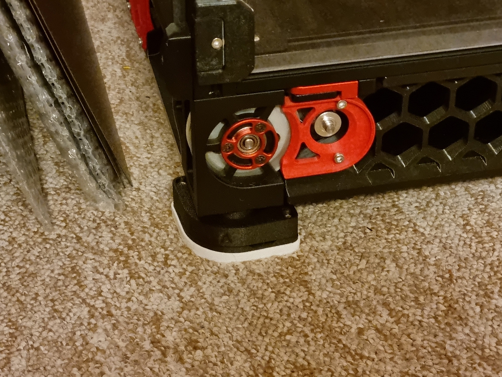

Tak pár hodin tisku a po čuchu je to znatelně lepší. (i ten PA12CF15 není bez zápachu a testovací tisk objektivové destičky je o poznání míň cítit)
Teď ještě vylepšit nožky pod tiskárnu.
Díly na nožky už mám vytištěny, jen sehnat axiální ložiska F8-22M ( https://github.com/thrutheframe/HULA_Voron )...

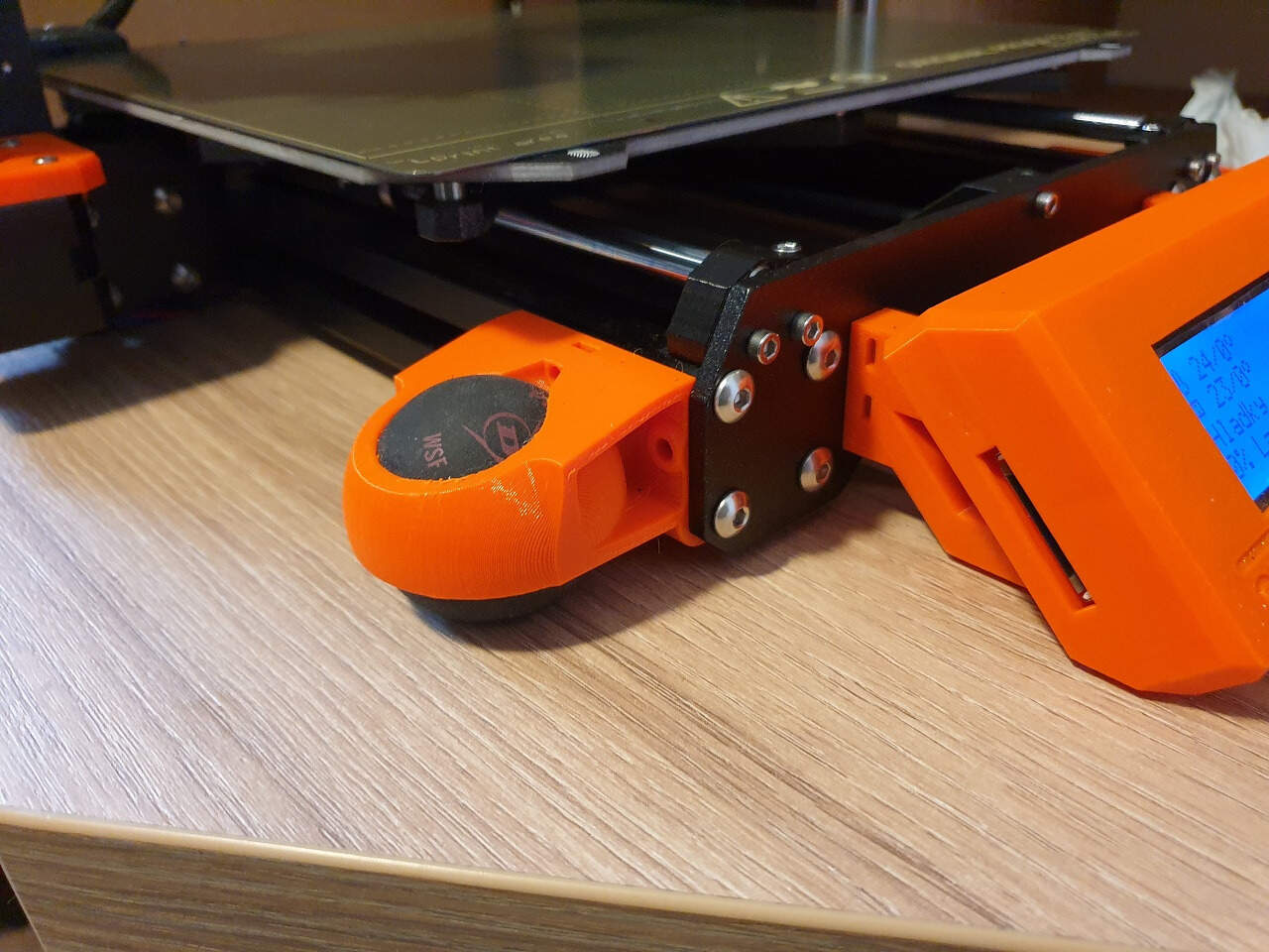

Luďku,
já mám pod tiskárnou tlumení z balonků na squash. Je to celkem lehce k sehnání, gumové, takže tlumí skvěle.
Ta fotka je ještě s nepřišroubovaným držákem.
Na desce stolku jsou malé "misky", v nich pak ty balonky sedí.
Milan

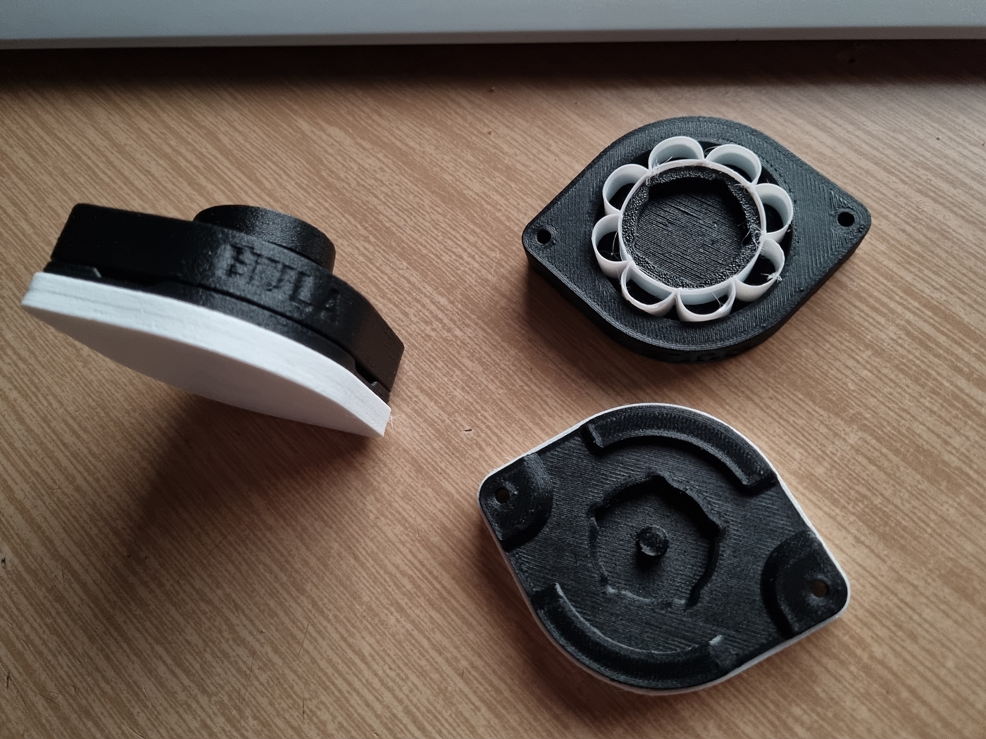

U mě už jsou všechny díly pro čtyři Hula nožky vytisknuty. A to aj z pevnyho PA12CF15 (ty na fotu), tak by bylo škoda nevyužít je.
Jinak rozdíl váhy oproti té řadě tiskáren Mk3* je možná i víc jak dvacet kilo, po tom všem co jsem na tu svou nabalil, takže by aj byla otázka, jestli by byly sqonožky ještě ok.

No tak tam dáš tenisáky, no a co?! :-)

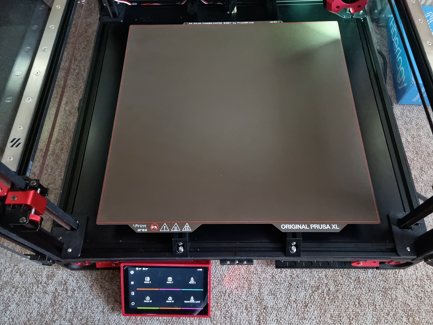

Příspěvekod Luisifer » 17 bře 2025 15:53
Tak jsem to trochu "zakřikl". Už mám Průšu XL. :D
(alespoň tiskové plát, když nic jinyho... aneb tisknout těsně u okraje 355x355mm tiskové plochy je docela problém a XL plát má 360x360 mm, takže nemusím tak moc hledět na milimetrovou přesnost umístění tiskovyho plátu ... a navíc dvě mouchy jednou ranou, tenhle plát je vhodný pro tisk nylonu....)

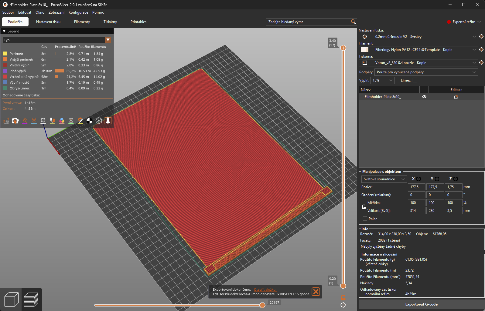

Zkouším tisknout šibr pro 8x10" kazetu, ale nejsem doma, tak jestli se neudrží na podložce, bude večer překvápko...
Jo a tiskárna už Hulahopuje. Jen bych po téhle změně nožek měl přeměřit hodnoty chvění pro input shaper. K tomu jsem se ale ještě nedostal...

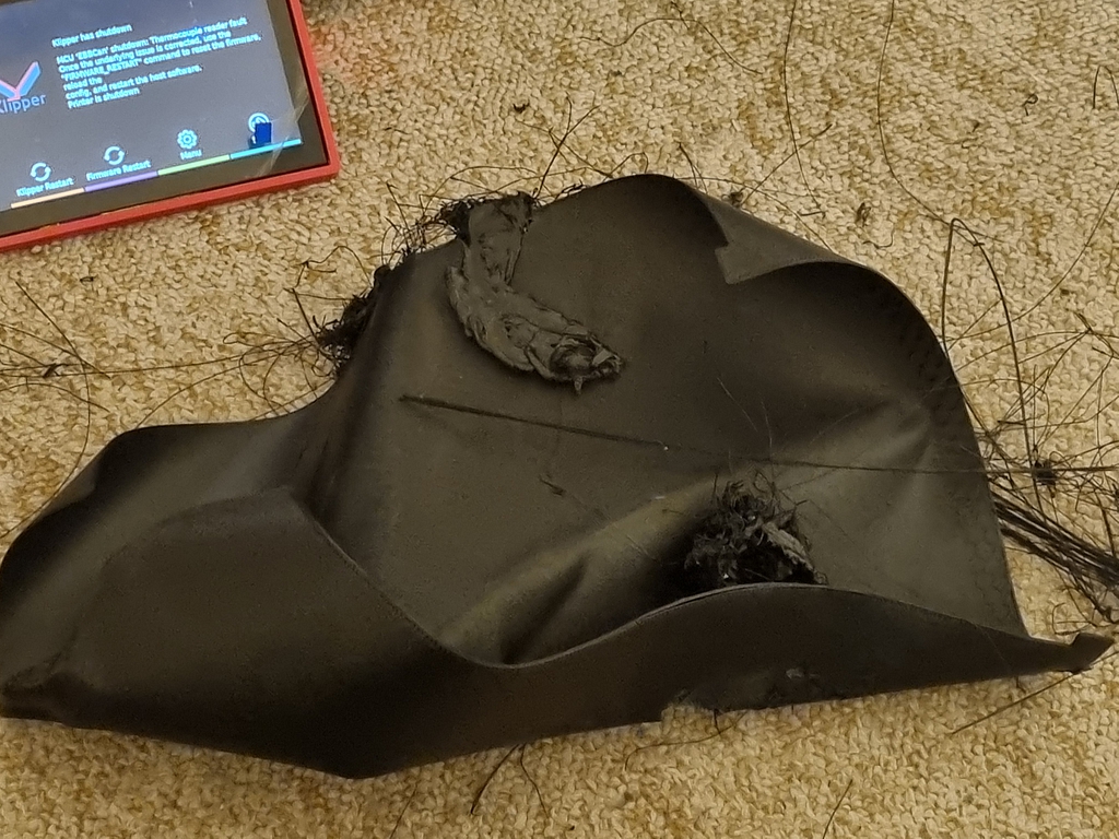

Příspěvekod Luisifer » 20 bře 2025 17:58
Tak jsem poučené, že jsem neměl nechat tisk bez dozoru, když jsem tušil, že se na podložce neudrží.....

Příspěvekod Stanley 900 » 20 bře 2025 18:27
Tys tisknul bundu? :D
To chce kameru, abys na mobilu viděl aktuální stav a program na ovládání. :-)
Příspěvekod Luisifer » 20 bře 2025 18:38
To bych musel mít připojení na domácí síť z venčí. A to zatím nechystám. Horší, že je hotend na odpis.
Příspěvky: 4731
Příspěvekod Stanley 900 » 20 bře 2025 21:01
Zapečený?
Příspěvekod Luisifer » 20 bře 2025 21:17
Jj, rozebral jsem ho a objednal alespoň lepší.
