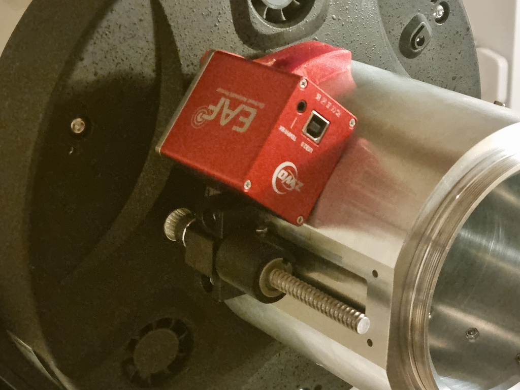

Třetí lišta myslíš třetí kolejnici s třetím vozíčkem? Tu tam nemám. Ty dva vozíčky to drží stabilní, teda měly by. Možná by mohly být i po 180° (a v 90° pohon), ale takhle jsou ty dva vozíčky vůči sobě pod úhlem, který to snad i víc stabilizuje, než když by byly rovnoběžně naproti sobě.
Příspěvky: 4731
Příspěvekod Stanley 900 » 28 bře 2024 17:24
Proti sobě ne, ale 120°tři. :-)
Takhle jedině s ostřením nahoru, aby ty dvě kolejnice byly dole.
Příspěvekod Luisifer » 28 bře 2024 18:08
Ten jednokolejnicový 3" Crayford se hejbe rukou (do stran), když je vysunutý a není fest utažená aretace znemožňující ostření.
S tímhle se rukou pohnout nedá. Jsou tam vozíčky ve verzi široky a dlouhy provedení (MGW 07 H), takže nevěřím, že by ty dva nestačily. ;)
Navíc, při propojení s pohonem funguje i ten kuličkový šroub jako aretace znemožnující pohnout se do strany a drží to prostě brutálně.

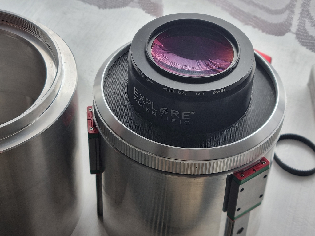

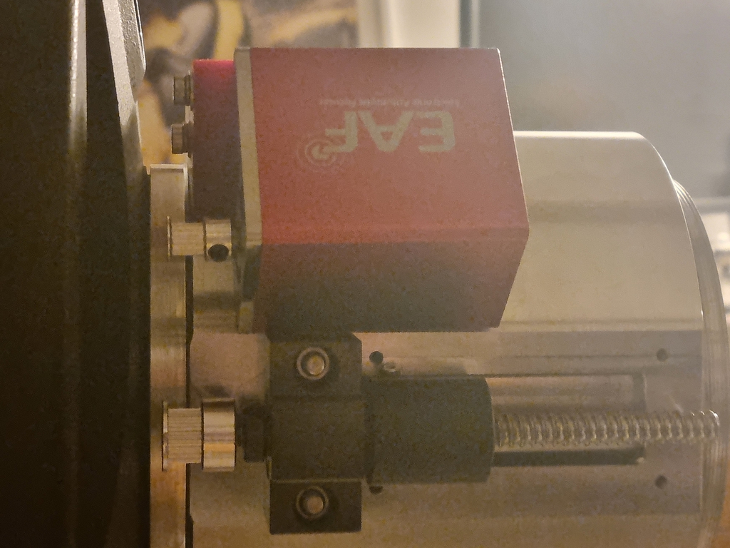

Příspěvekod Luisifer » 28 bře 2024 20:15
Jsem oddělal posun z Crayforda a kupodivu je tam stejny lineární vedení (rozměrově, roztečema otvorů aj) jaky jsem zvolil dvě do toho svyho tubusu.
Akorát ten jeden vozík co je v Crayfordu, tak je uřezené, střední části chybí 8.6 milimetrů vozíku, aby byla obnažená kolejnice pro dosednutí osičky pro posuv ostřením. Co nevím jak prospívá stabilitě. V mym případě jsou vozíky bez řezu, použity cely, takže tuhost dosedacích ploch není porušená plus je to teda dvojmo a ne jen jedno vedení.
I když teda váha je u toho myho o dost vyšší, ale to dělá i ta volba mnohem většího průměru, kdy to není 3" ostření jako Crayford, ale 4" (102 mm) volné optické cesty a teda s vstupem a výstupem v podobě závitu M117x1 vnitřní na vstupu a vnější na výstupu.

Příspěvekod Stanley 900 » 28 bře 2024 23:36
Tak to bude stabilní dost. :-)

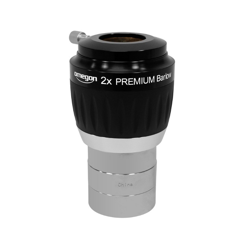

Jednoduchý Omegon 3x za pár kaček jsem zkusil.
Příspěvky: 4731
Příspěvekod Stanley 900 » 29 bře 2024 00:03
Udělej při zahlubování okolo vrtáku přípravek z trubičky na doraz. :-)
Tenhle je 2x apochromát. Na telekonvertor 2x pro Nikon nepřipojím T2 kameru, jenom s redukcí Sony, OM a Fuji.

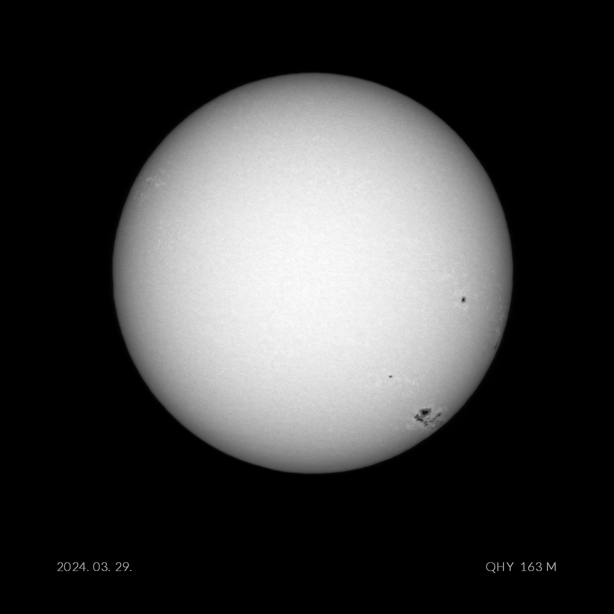

První pokus s kamerou s prodloužením ostření.
Jasno úplně nebylo, ale na focení s astrofólií skoro nestačí čas expozice.
Nejkratší čas 0,36 ms = 1/2777s, je ještě dlouhý čas i se ziskem 0 a ND 100 000x, tak jsem dal ještě ERF filtr.
Odhadem podle OM-1 je to asi jako ISO 300-400. Což je absencí bayer filtru.

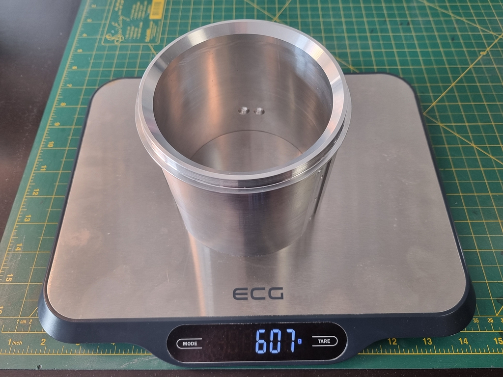

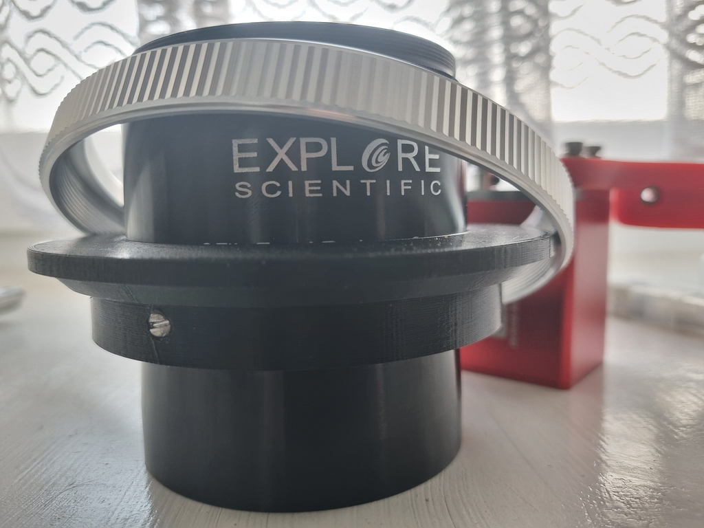

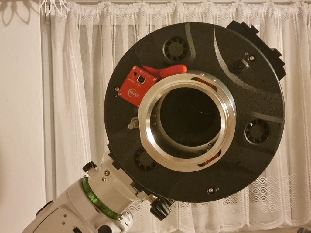

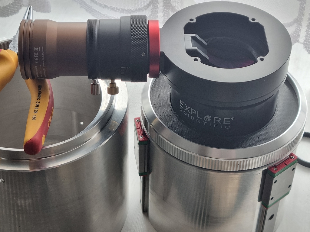

Příspěvekod Luisifer » 30 bře 2024 10:22
Dnešní redukční věž. Jen končí na M58 a čeká na kroužky k dostání se na M46. Čím bude kompletní napojení z reduktoru na OAG. Pak jestě z OAG na EF...

Příspěvekod Stanley 900 » 30 bře 2024 13:03
Nakonec to má nejslabší článek většinou v krátkých závitech redukcí.
A nebo zasouvající se noha stativu, jako včera :D
Jistící objímky na trubky a nebo místo stativu sloup.
Příspěvekod Luisifer » 30 bře 2024 13:35
Zatím jo, takovy provizo, i to napojení z M117 ostření na reduktor (plastový výtisk).
Časem, když budu znát potřebny délky, (tak aby bylo ostření někde v prostřed 51 mm dostupné dráhy), chtěl bych redukce vykružit na soustruhu.....

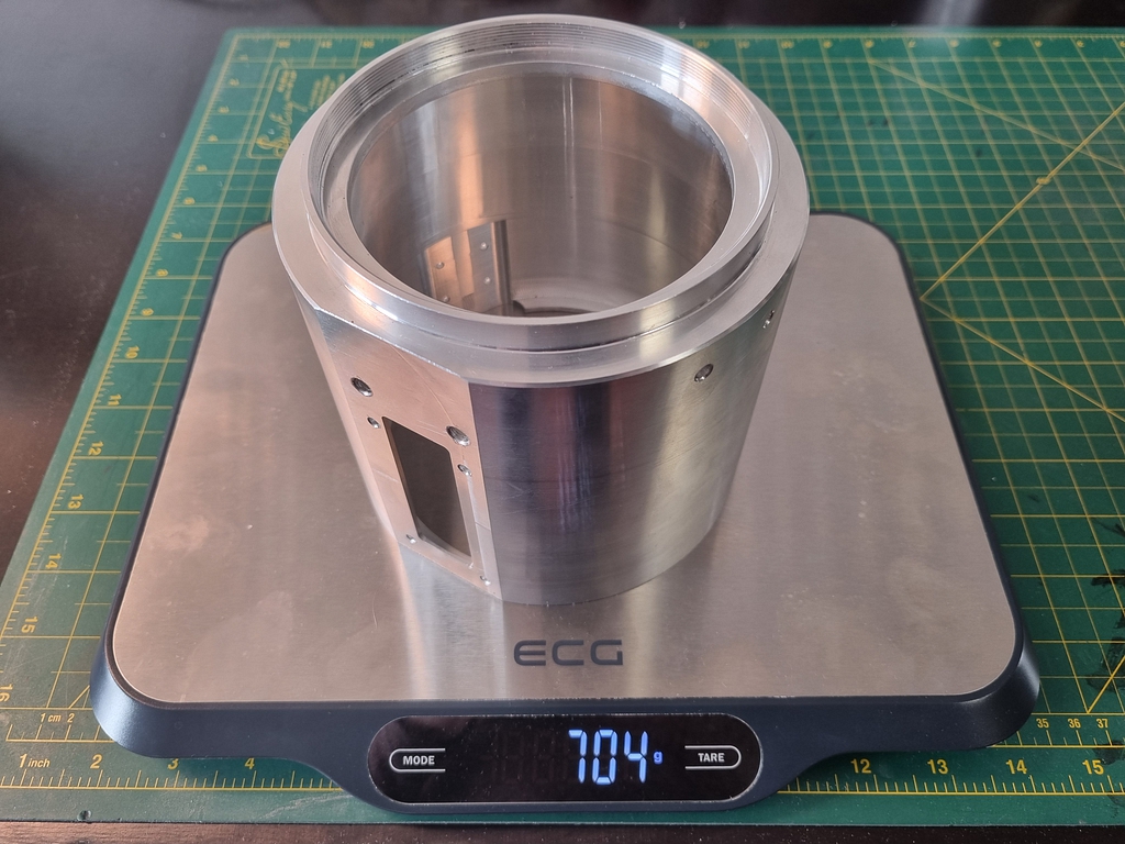

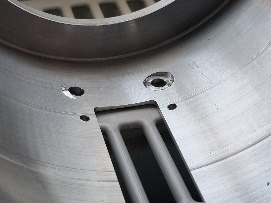

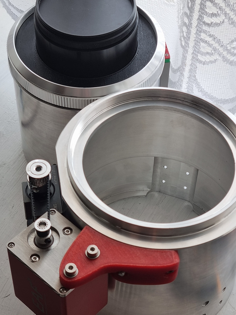

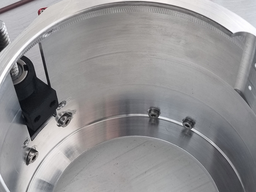

Příspěvekod Luisifer » 30 bře 2024 15:12
Dozahlubováno, tak honem poptat tvrdý elox a vyřídit ho, než to přijde k úrazu.

Příspěvekod Stanley 900 » 30 bře 2024 16:12
Dobrý. :-)
Převlečná matice je k reduktoru?

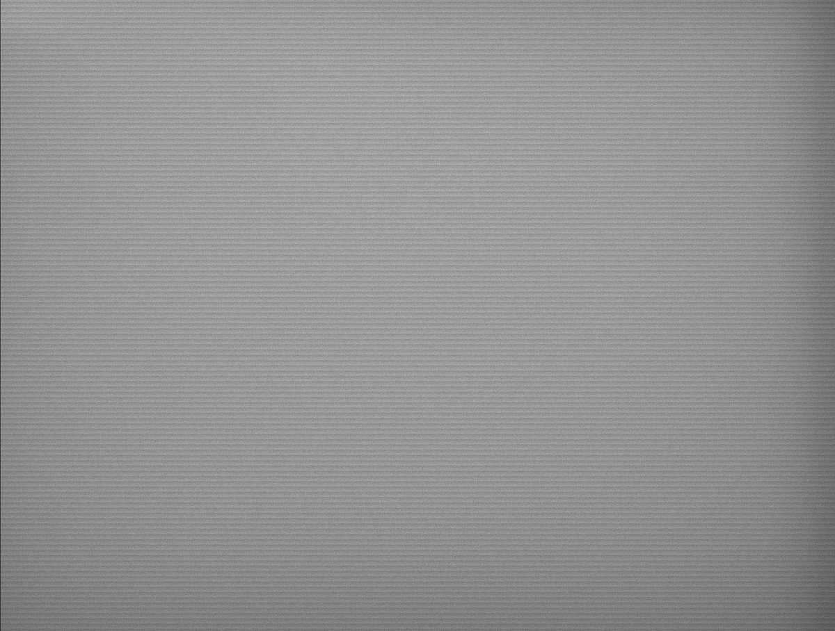

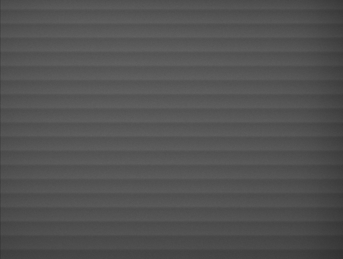

Kamera připojená k počítači dělá vodorovné pruhy s časy kratšími, než 1/10s, s NTB na baterii ne.
Příspěvekod Luisifer » 30 bře 2024 16:38
Matice je sebraná z Crayforda. :)
A drží reduktora v plastové redukci na M117 ostření...
https://twitter.com/h_ludek/status/1774 ... wz02A&s=19
Příspěvky: 4731
Příspěvekod Stanley 900 » 30 bře 2024 17:28
Tak to jo. Jsem si říkal, že si operátor CNC dal prási s rádlováním :D
USB má vliv každé jinak, přední, nebo zadní. To nemá cenu řešit na počítači.
