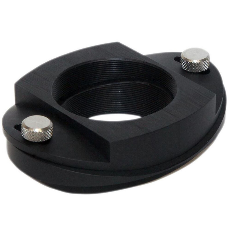

Potřebuji něčím nahradit originál naklápěcí klín, 5 200,- za to nedám.

Jak šité na míru pro úkol opracovat kousky hliníku na té mini frézce co máš. :)

Příspěvekod Stanley 900 » 15 úno 2024 23:27
Ještě sehnat závitník T2 - M42x0,75... :D
To bych udělal na té větší. :-)
Ohnisková vzdálenost: 75 mm
Příspěvekod Luisifer » 16 úno 2024 06:58
Stačí fréza se zubem a můžeš udělat aj 42mm závit:
https://youtu.be/S_oc9aVB7Lk?si=8Dslt7fyC7h5XThC
