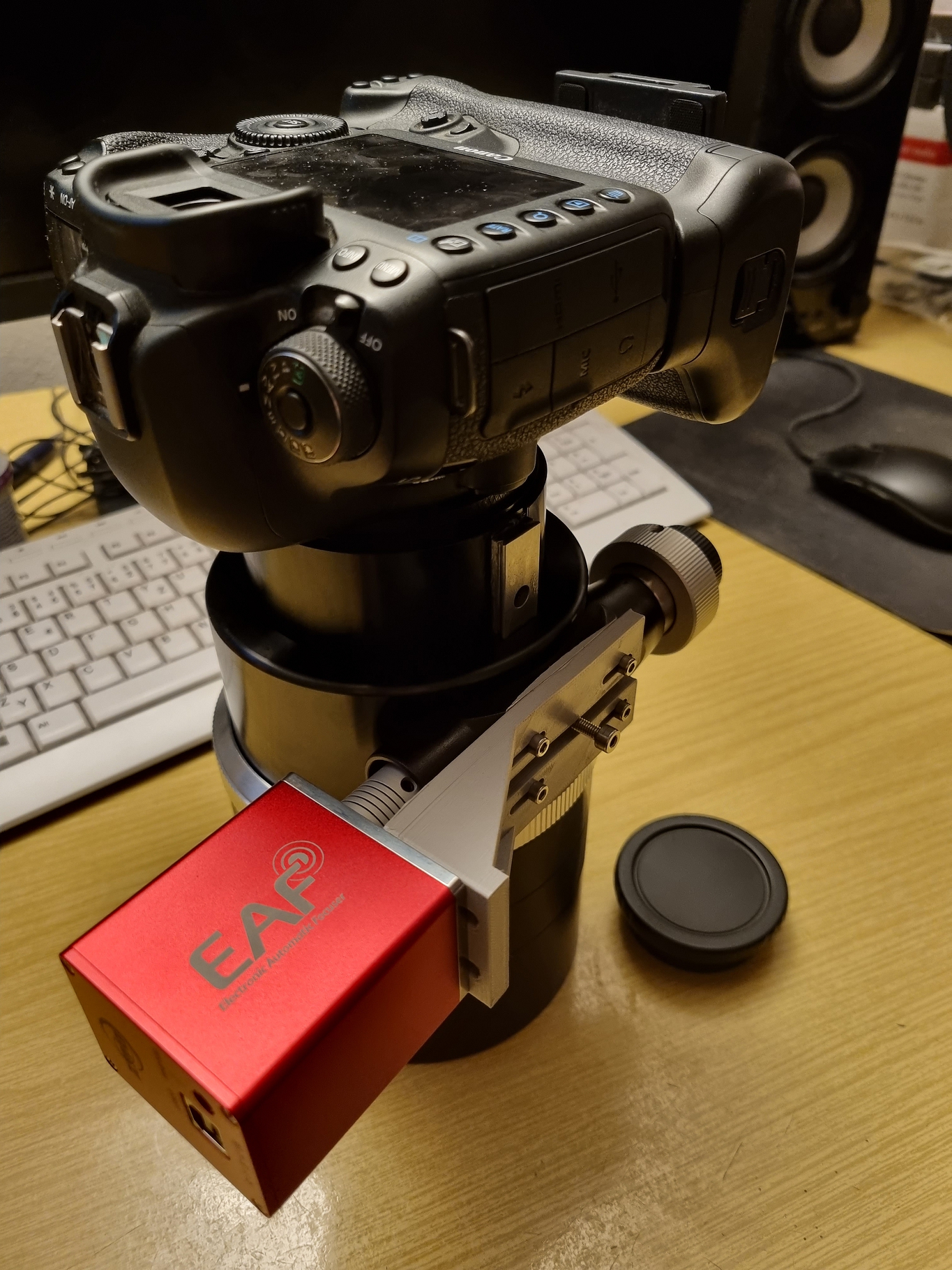

Příspěvekod Stanley 900 » 31 bře 2023 18:14
Nemá převod ozubení, ale třecí váleček?
Moni, nevezme to vítr při bouřce? :-)

Příspěvekod Luisifer » 31 bře 2023 18:54

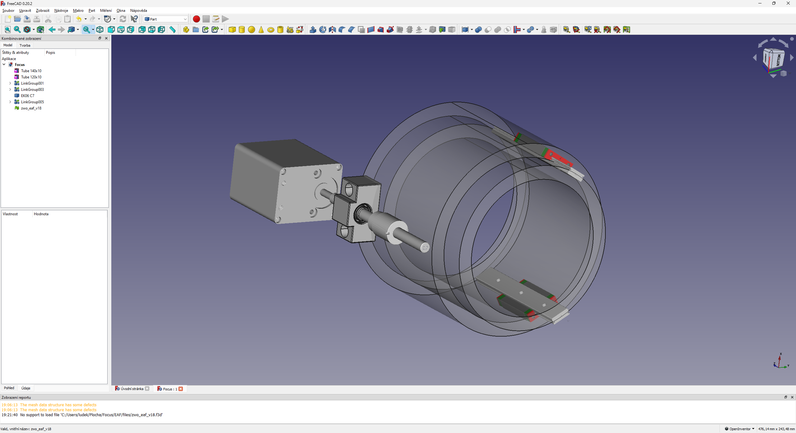

Stanley 900 píše:Nemá převod ozubení, ale třecí váleček?
Jj, váleček - osička ostření jede po ploše kolejnice lineárního vedení.
https://www.dalekohledy-mikroskopy.cz/p ... pro-newton

Příspěvekod Stanley 900 » 31 bře 2023 19:14
Mám tam na 2" výtahu lištu se šikmým ozubením, to bys potřeboval na motorové ostření.
Můžeš vyměnit za ozubenou lištu a pastorek.
Příspěvekod Luisifer » 01 dub 2023 12:20
Spíš to vidím na miniaturní 8mm kulučkový šroub s matkou (R08-25T2-RSIT) napojený na ZWO EAF z jedné strany, o 120° pak miniaturní lineární vedení (MGW 07 C) a o dalších 120° další miniaturní lineární vedení. K tomu pár hliníkových rour, opracování, elox a .....

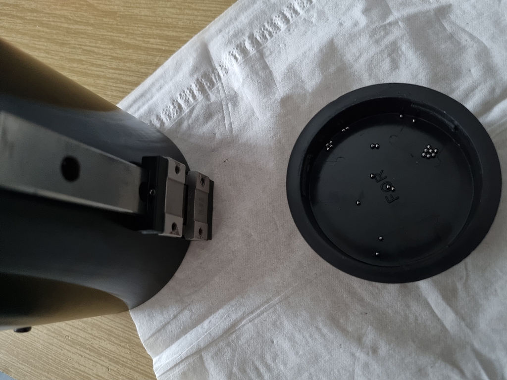

Včera jsem totiž neustále do večera znova a znova skládal kuličky do vozíčku Crayforda, protože jsem neměl fotozarážku jak na fotu co je pod tímhle textem a co chvila mi vyletěl vnitřek s kolejnicí ven z vozíčku a kuličky skákaly po stole a do koberce a ... až jsem z toho byl zoufalý.
Nakonec už jsem to složil po tolikáty, že už jsem tam radějc přidal i Hiwin mazivo (krom foto5D4zarážky), aby to nezůstalo po těch rozpadech a skládáních úplně nasuchu.

Příspěvekod Stanley 900 » 01 dub 2023 15:09
Pěkný model. Do podobného šlápla v TV povídce Donutilovi Chýlková. :D
Luisy. Zbytečně komplikované, stačí ozubený hřeben a pastorek. :-)
Příspěvekod Luisifer » 01 dub 2023 15:51
Tam je teď vozíček (lineární vedení) a to nejde vyměnit, aby to bylo svázany s vnitřkem, ten pastorek by to neudržel. ;)
Jo, není to nejjednodušší řešení, ale šlo by aj o zatížitelnost. S kuličkovym šroubem by tam bylo potřeba mnohem míň síly k posuvu. Ten ZWO EAF je po tom mym včerejším zkoušení/zjištění docela slabý (prostě pro menší teleskopy), tj. snadno ho teď přetížím. Ale je parádně malý (a s tím i lehký). To jsou pro mě plusy, ktery by se mi nelíbilo ztratit (hledat jiny ostření, silnější a s tím i větší a těžší).
A právě celkově kuličkovy řešení by tomuhle pohonu odlehčilo.

Příspěvekod Luisifer » 02 dub 2023 18:29
Nějak :)

Příspěvekod Stanley 900 » 02 dub 2023 18:46
Dobrý. Takže podélný posuv a nepotřebuješ hřeben s pastorkem, stačí objímka, nebo jiné uchycení. (n)
