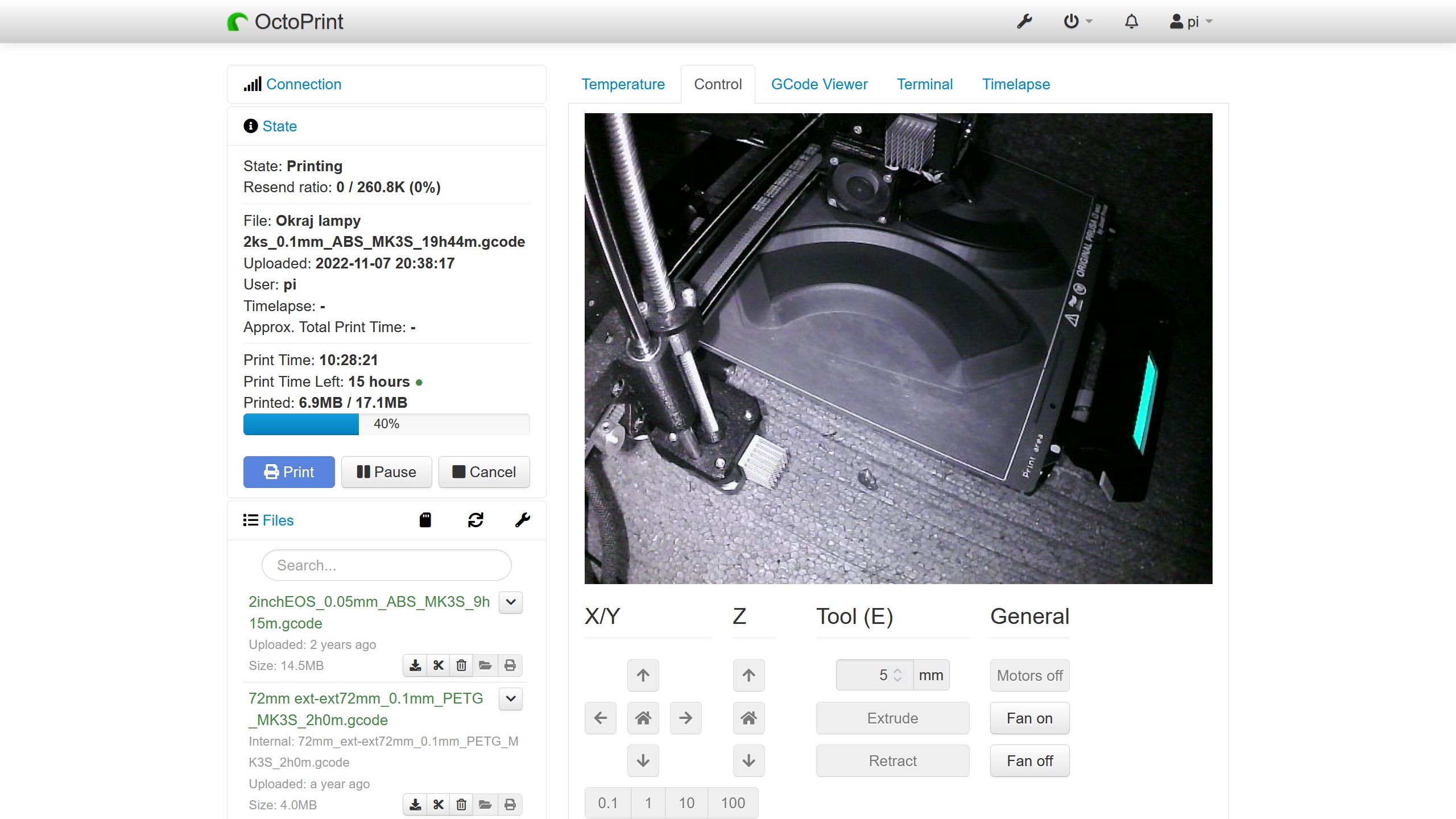

Příspěvekod Luisifer » 07 lis 2022 19:12
Tak jsem to zkusil jinak. Na na3d jsem vzal jen topný blok s chladičem (neorigo levny složenec bez termistoru a topnyho tělíska). A tentokrát jsem se tvrzenou trysku nesnažil utáhnout "hned", ale ořech jsem nejdřív nechal nasazený na trysce, aby se taky nažhavil spolu s tryskou, a pak až jsem utahoval na moment 2.5 Nm.
První tisk z ABS opět pohoda, jede. Teď by bylo ještě suprovější, kdyby to vydrželo dýl jak ten jeden tisk. :ugeek:
Druhý tisk z ABS jede už deset a půl hodiny (viz. printscreen) a bez sebemenší chybky. Na tento tisk už jsem vrátil tiskárnu aj do polystirenového boxu. Tentokrát už to totiž vypadá hodně slibně, že už snad pojede.
Druhý dojel supr. Ale třetí už opět ne.... dopr...
Druhý tisk.jpg (510.79 KiB) Zobrazeno 25175 krát
Příspěvky: 4711
