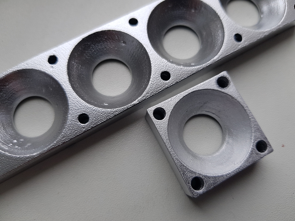

Příspěvekod Luisifer » 29 pro 2021 01:25
Stanley 900 píše:Zítra bude na ČT o Chrastinovi pořad...
Luisi, super, děláš na šestiválec Honda CBX přípravek? :D
Co to je za materiál?
M 3 jsem dělal do duralu, tři vrstvy, celkem 8mm. Mazal jsem olejem z ostropestřec mariánský a včera na M4 stačilo pár kapek vody. :D
Ta redukce M72 na Canon vypadá dobře. Koukal jsem na Elementrix a mají s vnějším závitem jenom.
Opět hliníkový chladič. Už jsem před časem se mi zdá psal, jak se nedařilo.
M3 je asi tato:
DIN352-NAREX sada ruč. závitníků HSSE/OX M3
Nakonec olejíčkuju jen před řezáním (plus po očištění nebo před uskladněním). A v průběhu řezání jednoho závitu už olej nepřidávám.
Tenhle ale vypadá ještě líp, se dívám :)
https://www.kovonastroje.cz/Nastroje-pr ... FANAR.html
Tak někdy příště...
Příspěvky: 4662
Příspěvekod Stanley 900 » 29 pro 2021 01:44
Vypadají dobře závitníky a zaváděcí čep na jedničce se občas hodí :-)
Příspěvky: 9214
Příspěvekod Luisifer » 29 pro 2021 01:49
Jj, to byl bych řekl důvod neúspěchu předchozího řezání. Jak se zavede šikmo, jde to nejdřív v pohodě, a pak u těchto pidižvíků najednou lup a závitník je pryč jak nic.
Příspěvky: 4662
Příspěvekod Stanley 900 » 29 pro 2021 01:50
musí se vystihnout ten odpor a propružení závitníku, když tak kousek zpátky, aby se utrhla špona a mazat :)
Příspěvky: 9214
Příspěvekod Luisifer » 29 pro 2021 01:53
A nejít s otvorem do žebra, ale mezi žebra ;)
Příspěvky: 4662

Přisadím si s troškou do mlýna. Začínám řezat závit s upnutým závitníkem do vrtačky. Otáčím pochopitelně vřetenem rukou. Stačí jen první závitník a jen pár závitů, aby nenasadil řezání nakřivo. Do hliníku tím spíš.
Příspěvekod Stanley 900 » 29 pro 2021 11:49
Některé věci upnout na vrtačku do roviny nejdou.
Nebo strojní závitník, ten je jenom jeden.
Používala se do vrtačky spojka s pružinou, tou se nastavil odpor.

Příspěvekod Luisifer » 29 pro 2021 11:57
S tou vrtačkou jsem to před pár dny taky zkusil - navíc jsem zdvih dělal stolem pod vrtačkou - obyč. Bučovice M3jka. Ale pak jsem si všiml právě toho zaváděcího závitníku a u něj je to pohoda.
Mj. tisk jsem zkusil z ABS plastu a na něm je chrom pěkně lesklý - víc se naleptal.

Příspěvekod josef38 » 29 pro 2021 12:27
Stanley 900 píše:Některé věci upnout na vrtačku do roviny nejdou.
To také nikdo netvrdí! Některé ale upnout jdou a ani není třeba je upínat, stačí jen položit, aby byly v rovině. Však také se neřeže takto celý závit, ale jen začátek, pár závitů, než se závitník chytne.
