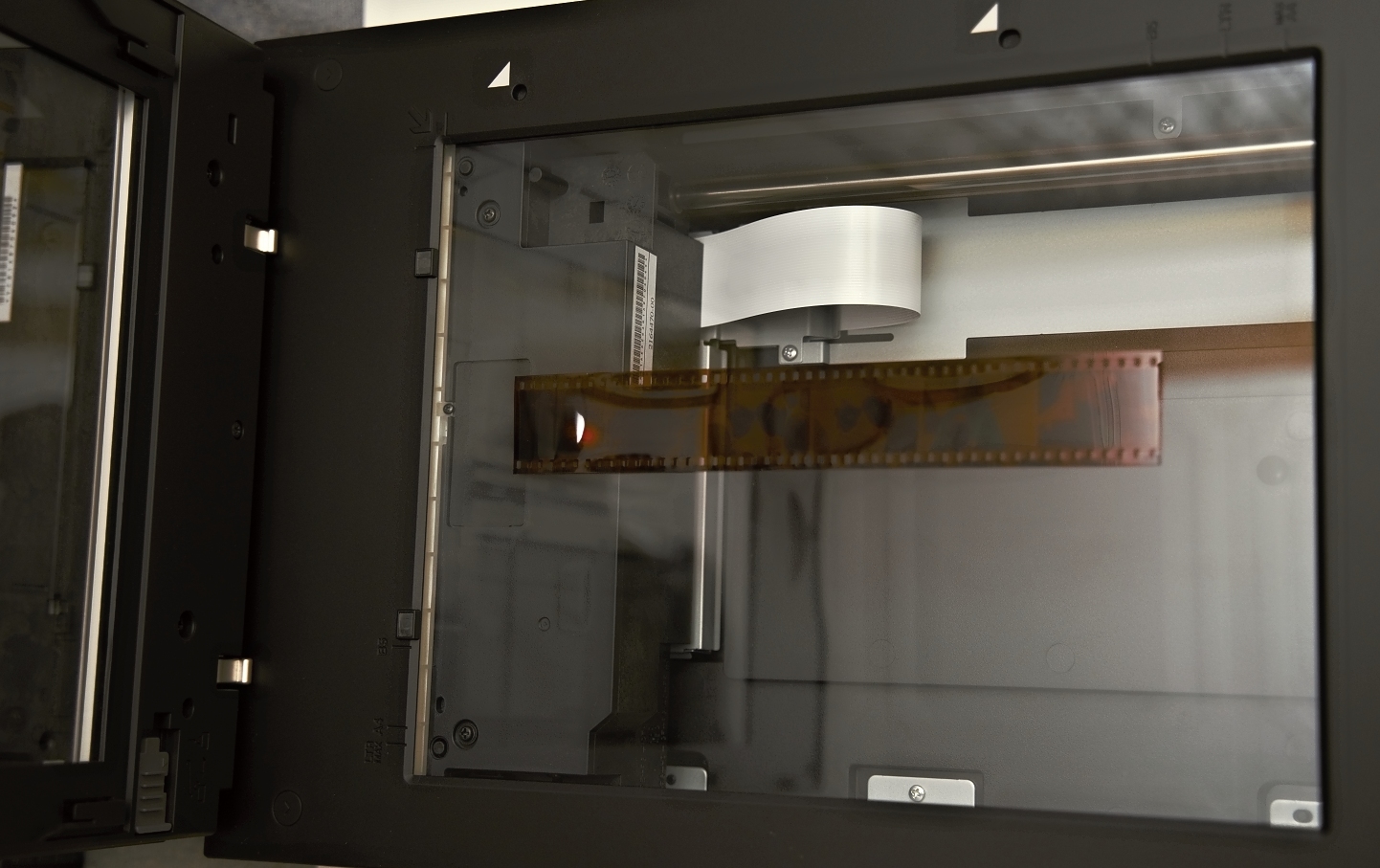

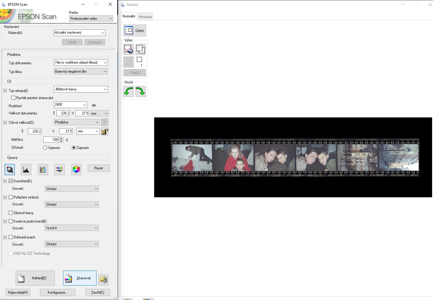

Potřebuji vyrobil na skener držák, spíše vymezovač filmů, položených na sklo, pro skenování s nastavením
"Film (s vodítkem oblasti filmu ), tedy jako planfilm větší než 4x5", do kteréž velikosti má skener 4 různé držáky filmů.
Jenže ty držáky jsou nepraktické, dát kinofilm do držáku je za trest. To samé svitkový, pokud je mírně prohnutý,
je umění ho vystředit do šikmých hran drážky a po přikrytí fresnell krytem je to zase jinak posunutý.
Včera jsem skenoval ten vyvolaný Kodak Portra 400, úplně rovný, žádné prohnutí do žlábku, takže rovnou na sklo
po pásech se šesti okny.
Mít desku s drážkami a pro případné přimáčknutí nad mezerami mezi obrázky, tak je to super, na kinofilm i na svitky.
