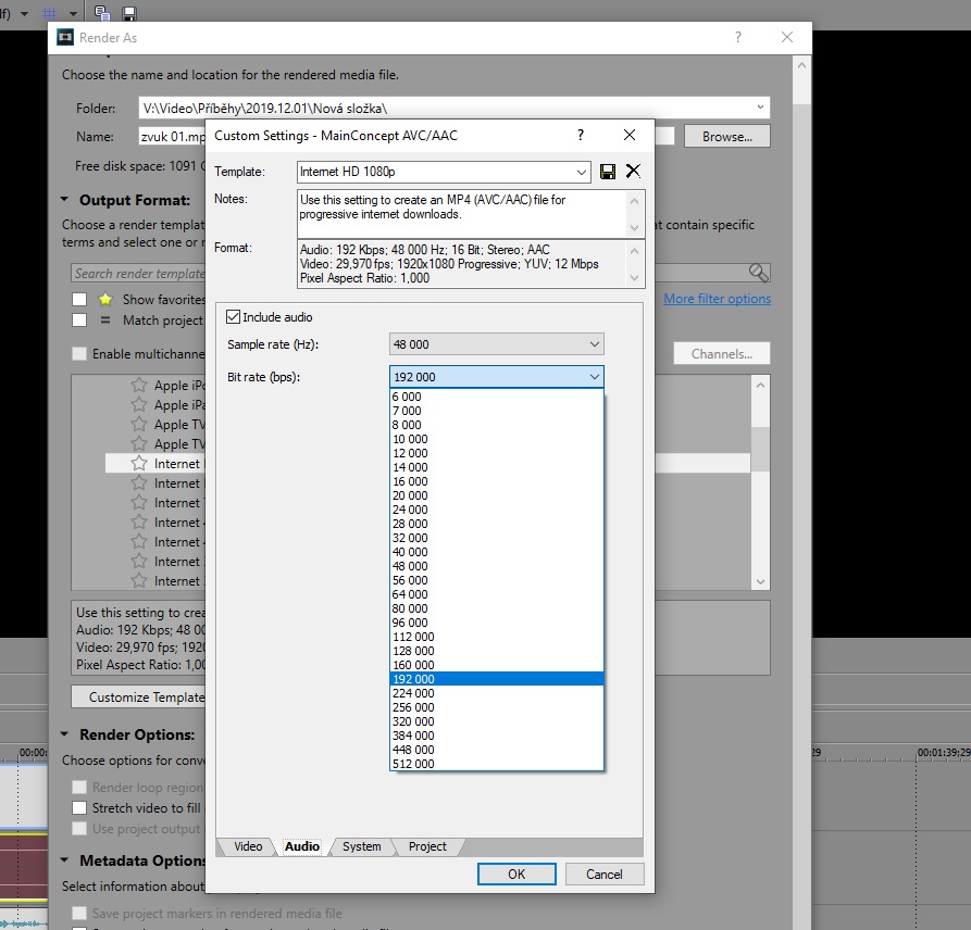

Příspěvekod Stanley 900 » 02 pro 2019 23:05
Zvuk myslíš asi ne mp3, ale v nastavení videa před renderingrm.
To je ale houby platný dávat větší rychlost, než 320 kbs, protože parametry zvuku těch foťáků to stejně nedosahují.
Navíc to na ničem nepustíš ani, abys poznal rozdíl oproti vyššímu.
Bez názvu.jpg (160.64 KiB) Zobrazeno 4137 krát

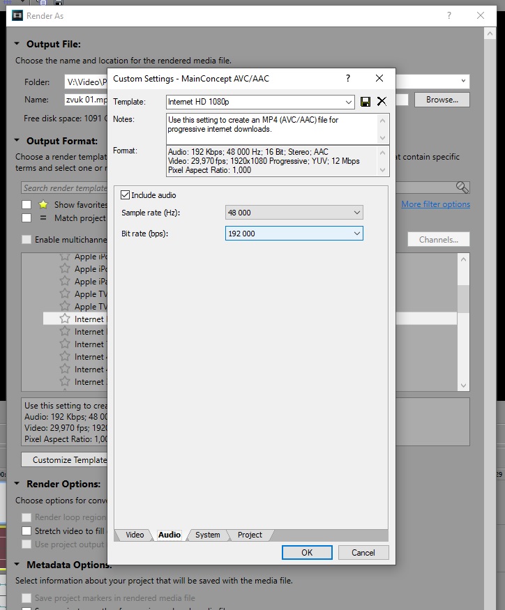

Příspěvekod Stanley 900 » 03 pro 2019 11:02
"Asi si pletes rychlost v kHz s dat.tokem v kb/s??? Jen 190kb/s je pro me des sislavej"
ODS , Ty jsi jasnej, už nepiš tyhle nesmysly, když se v tom sám nevyznáš.
Jasně jsem napsal a od sebe oddělil datový tok v kb/s a samplovací frekvenci v kHz a bitovou hloubku.
Ta tabulka z Vegasu snad ukazuje datový tok, nebo tam vidíš něco jiného???
Už se k tomu radši nevyjadřuj, protože jsi stejně mimo.
"rychlost v kHz" je nesmysl a parametr 190 kb/s taky, protože je norma 192 kb/s a kamery mají někdy dvojnásobek,
což je těch 384 kb/s, ale nedosahují toho kvalitou reálnou mikrofonem.
Profi rekordéty mají mp3 nejvíc 320 kb/s, protože větší nemá smysl, potom nastupuje VAW a BWF, což tyhle jakože kamery ve foťáku nemají.
U videa mp4, co jsi poslal, se bavíme o zvuku vždycky v mp3 normě a o tom od začátku píšu.
Proto je i vyšší datový tok, než 320 kb/s nesmysl... 320 je maximum v rekordérech, protože vyšší tok v mp3 není přínos.
Rekordéry pro lepší kvalitu mají VAW a BWF, které umožňují 96 kHz samplovací frekvenci a 24 bit hloubku, což mp3 nemá z principu.
To je jako kdybys u mp4 vídea s 8 bit hloubkou a 4:2:0 vzorkováním, chtěl nastavit datový tok jako u nekomprimovaného 4:4:4 a 12 bit videa
a tvrdil, že to je lepší než standardní tok pro daný formát.
Prpo mp4 je defaultně nastaveno 48 kHz samplovací frekvence a 192 kb/s datový tok, zvuk v mp4 je samozřejmě mp3.
Kamery DV měly zvuk PCM, pulzně kodovanou modulaci, i DVD má v editoru možnost zvuk PCM a nebo horší Mpeg,
ale umožňující například prostorový zvuk
Videa z foťáků mají vesměs Mpeg záznam a tím i mp3 zvuk, pokud není v Menu jinak a to ´většinou není.
Skutečné kamery, pokud to nejsou hand kamery, nenatáčí Mpeg, ale jiné formáty, nebo RAW a tam je zvuk samostatně oddělený
jako VAW s podstatně lepšími parametry, než komprimovaný mp3, který je součástí mpeg4 záznamů.
Bez názvu 01.jpg (136.41 KiB) Zobrazeno 4053 krát
Příspěvky: 9247

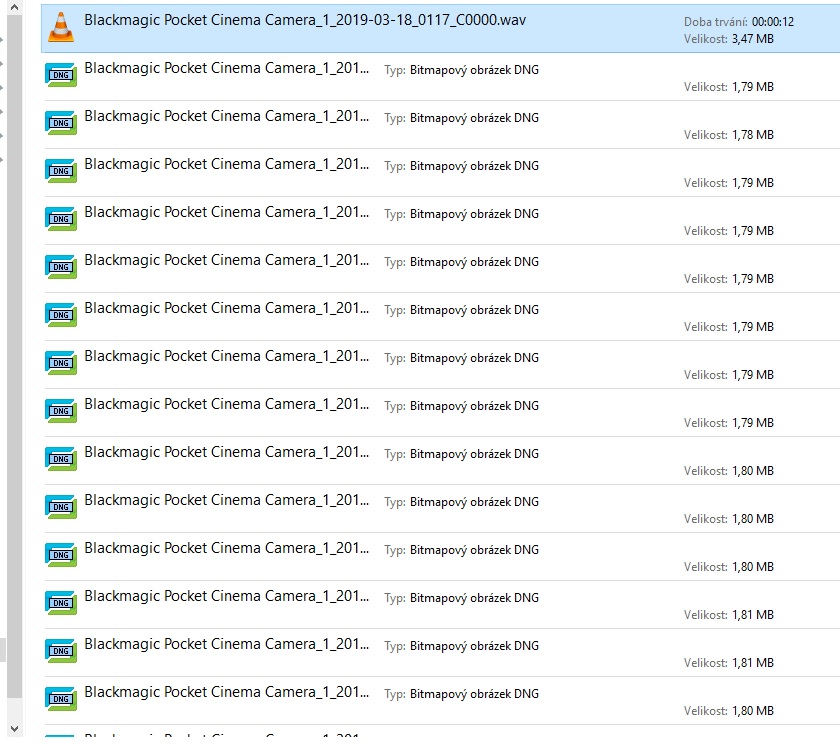

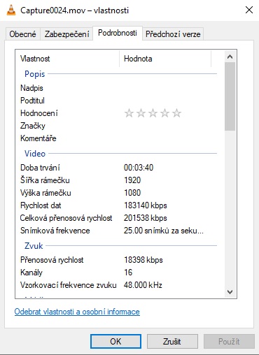

Příspěvekod Stanley 900 » 03 pro 2019 12:00
Zvuk z kamery s DNG Cinema Rawem je VAW 2304 kb/s, oddělený samostatný soubor,
který se v editoru k tomu určeném, načte pod "video" jako u klasického videa.
Jednotlivé snímky jsou ve složce konkrétního záběru taky samostatně jako bitmapové obrázky DNG.
Video z rekordéru jako ProRes HQ má 16ti kanálový zvuk 18 398 kb/s...
Raw a VAW.jpg (197.83 KiB) Zobrazeno 4050 krát
