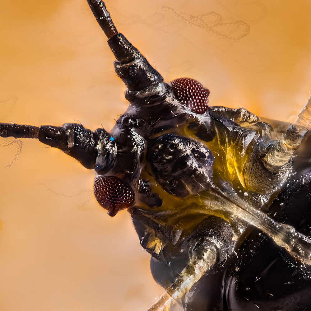

Tak jeden z prvních testů. Není to úplně perfektně přímý pohyb (navíc jsem teda ještě ani nevyrovnával tubus do stejné osy pohybu - zatím jsem ho jen od oka upl), ale už tak je to úplně jinde než co byl provizorně používaný mikroposuv na makro. Jak moc to lítalo se dá poznat podle cestování špíny na snímači.
Tady jsem našel jednu ukázku z té provizorky, i když to je možná jeden z horších příkladů:
- mš.jpg (692.99 KiB) Zobrazeno 3382 krát
- EXIF-Data
- Čas expozice: 1/200 sec.
- ISO: 100
- Whitebalance: Automaticky
- Použití blesku: Flash fired, compulsory flash mode
- Model: Canon EOS 5D Mark IV
- Expoziční program: Manuální
- Exposure bias: 0 EV
- Metering mode: Pattern
(tj. občas se možná zadařilo, že to nelítalo tak moc)

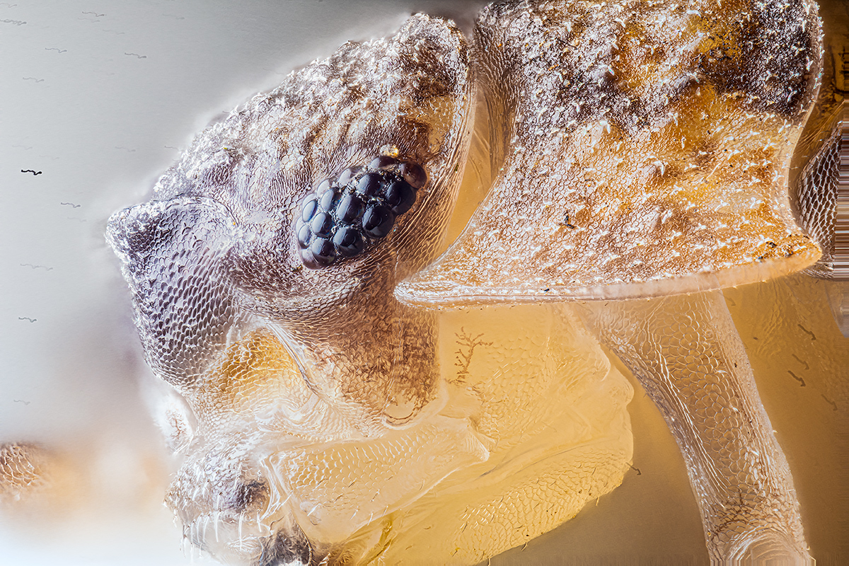

A na novym posuvu Svinka. Trajektrie špíny se drží mnohem víc u sebe, neuskakuje jen cestuje. Ale i celková délka té cesty je na počet snímků (634 ... co je skoro milimetrová hloubka ostrosti při posuvu 1500 kroků mezi snímkama, co je 1,5 mikronový rozestup mezi snímkama) mnohem kratší:

Při skládání se prostě obsah snímků dává tak, aby k sobě pasoval. Zvíře se nepohne, takže pokud je navazující snímek potřeba posunout, aby obsah navazoval, tak špína na snímači vyjde do jiné polohy než u předešlyho snímku. A tak postupným přidáváním dalšího a dalšího snímku ze špíny vznikne obrazec, který vypovídá o přesnosti posuvu.
