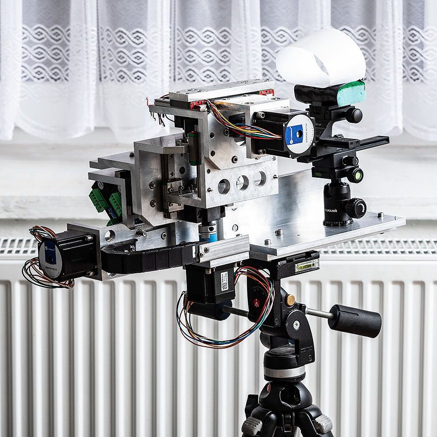

Stanley: krásenka zpeřená, opět
A jak jsem myslel, že už mám všechny profily nachystany, tak chyba lávky. Taky budu předělávat. Ještě jeden podruhy. Platformu na držení prstenců udělám znovu, do třetice. Druhou jsem udělal se zobáčkem, ale díry na držení Učka jsem měl šejdrem (aby lícovaly s Učkem, kde nebyly vrtly moc dobře). No Pro uchycení prstenců by to bylo hrozně jalovy. Takže třetí verze:

3. profil ("pásoviny") ležící na horních dvou vozících bude mít ještě delší nos (bude končit kousek od kuličkové matice pod profilem, na kterym jsou ty dva vozíky osy X). Bude navíc přesahovat přes vozíky o cenťák, takže se krajní prstence přišroubují až budou přišroubovany vozíčky a krajní dva prstence (třetí bude uprostřed) zakryjí zapuštěny šroubky těch dvou vozíčků.

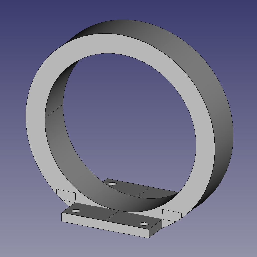

Prstence budou nakonec nějak takto:
- prstenec_v2.jpg (157.45 KiB) Zobrazeno 5982 krát
Využiju minimální objednanou délku trubky 50mm na vytvoření základny. A musím to stihnout do 29. 7. bo tři prstence a novou verzi profilu chcu dát na tvrdý elox.
