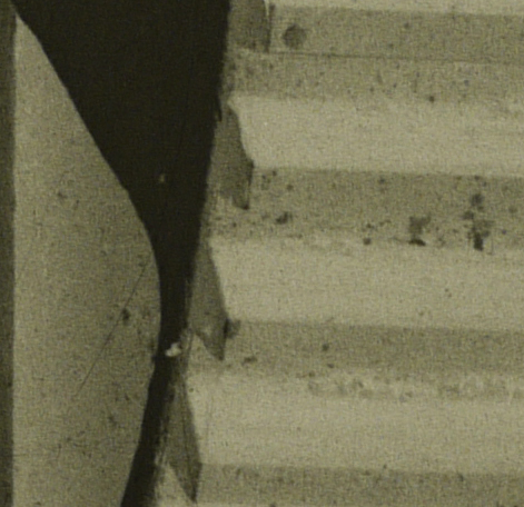

Jinak třeba tady dávám zvětšený výřez, aby to bylo vidět líp.
kousek s ozubením
Je tam krom té zméněné snížené bohatosti tónů i to střídání svislic a horizontál a všelijakých "útvarů".
Důvodem bude i ten JPeG, který možná nemá zrovna "přívětivou" kompresi a důsledkem vyšší komprese je ztráta "vykreslení focenyho šumu", kde v tomto případě je to zrno...

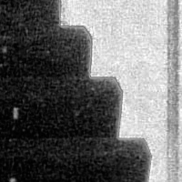

Příspěvekod josef38 » 11 dub 2016 23:24
Koukám, že jsme horší, než když tady jistá nejmenovaná osoba "tapetovala". :lol:
Luďku, zítra provedu další pokus, ale nemyslím si, že to bude jiné. Ber v úvahu to hodně velký zvětšení. Formát filmu 6 x 9 byl při digitalizaci složen z devíti snímků. Ty máš pohled ovlivněný použitím velkého formátu planfilmu.
Dávám ti tam kousek jednoho zdrojového snímku.
Ohnisková vzdálenost: 0 mm
Model: DMC-GF1

Josefe: Zkusil bych zpracování M9vítkou a 16bit cestou. Tj. JPeG až výstup pro nás tady.
A od foťáku do slepenyho celku buď v RAW nebo TIFF a držet 16bit v celym procesu.
Pak můžeš srovnat to cos dostal z toho Panáče přes JPeG a co z M9vítky. Určitě tam bude rozdíl.

Když se dívám na tu zvětšeninu ozubení s oknem na pozadí, tak to vidím na tu JPeG degradaci. Střídá se to tam pěkně v maticích, se kterými JPeG pracuje.
