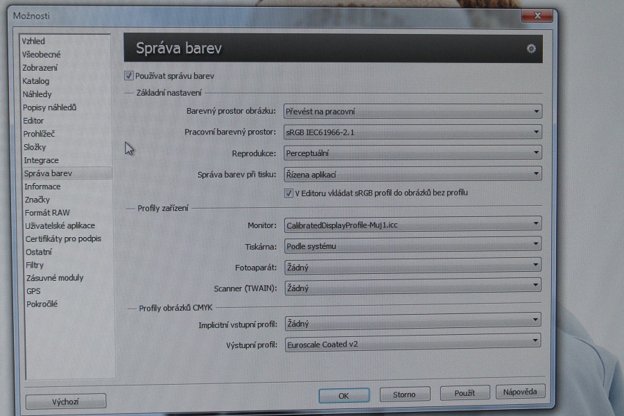

3. S exportovanými fotkama dělám další práci v Zoneru, kde jsou možnosti nastavení správy barev a mám nastaveno dle přiloženého obrázku. Správně, nebo špatně?
Správně, ale opět je otázka, zda jste pro monitor zadal skutečně barevný ICC-profil Vašeho monitoru získaný od výrobce nebo měřením pomocí kalibrační sondy.
