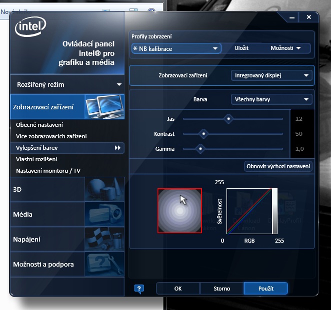

Příspěvekod Dafik » 21 led 2012 18:41
Zdravím,
nechal jsem si zkalibrovat LCD mého notebooku a externí monitor. Bohužel mám od té doby problém s tím, že se mi neustále vypíná nakalibrovaný ICC profil notebooku a pak jej musím znova zapínat. Znovu zapnou to jde jednoduše (používám prográmek Display Profil), ale zajímalo by mě, jestli se stím již někdo setkal a jak to vyřešil. Mám systém Win7 a integrovanou grafiku Intel HD3000. Díky.

Profil je ve správě barev nastaven jako výchozí, ale aby se projevil na displeji musím jej znovu potvrdit v programu co jsem si nahrál pro přepínání (Display Profil). Tam je sice taky zobrazen jako aktivní, ale barvy neodpovídají a musím na něj znovu kliknout. Zlobí to právě třeba když restartuji notebook, zaklapnu, probubí se z úsp. režimu nebo i když odpojím ext. monitor. Pak se mi změní barvy, a profil musím znovu potvrdit.

U Displeje notebooku se požadované barvy musely doladit v nastavení grafické karty, protože na notebooku to stejným způsobem z nějakého důvodu nešlo. Na obrázku je vidět co se měnilo v grafické kartě.
Ano, právě jste poměrně přesně popsal, jak lze také "kalibrovat" notebook a k čemu to v praxi vede. Je jasné, proč se tomu i profesionálové vyhýbají, jako "čert kříži". No "amatérům" je to jedno a klidně to takto zkalibrují, protože (na rozdíl od Vás) ani kolikrát nepoznají, že jim to vlastně nefunguje. Vy jste alespoň odhalil, jak pomocí programu "Display Profile" nastavit správně zobrazení alespoň na jednom ze zobrazovačů, ale ke sladění obou displayů je samozřejmě nutné postupovat, jak jsem popsal výše a to je ještě nutné přizpůsobit (pokud to externí monitor umožňuje) obraz na externím monitoru zobrazovači na notebooku (obráceně to nejde).

Je také s hvězdičkou ale u monitoru to šlo doladit bez toho, že bych musel něčím hýbat přímo v nastavení grafické karty. Tak jsem to myslel. Takže pokud tomu dobře rozumím, mám se smířit s tím, jak to je. To, že si při přepínání musím profil manuálně zvolit mi ani tak nevadí jako to, že ten profil neudrží notebook aniž bych externí monitor vůbec připojil. Když ho zapnu, tak tam není. Nastavím ho přes display Profil, pak se notebook hodí do úsporného režimu a zas vypadne. Pokud to nejde nějak jednoduče odstranit, tak to tak nechám. Zas tak moc mě to neomezuje. Díky za odbornou pomoc.

V sekci Po spuštění mám Logo calibration loader a Profile reminder. Skutečně to vypadá tak, jako by grafická karta svou činností ten profil odpojila. Např. těsně po spuštění počítače se tam ten správný profil asi 2s udrží a pak se změní barva. Profil se odpojí ještě třeba v situaci, kdy naskočí nějaké systémové upozornění. Aktualizoval jsem již i ovladač graf karty a je to stále stejné. Mám integrovanou grafiku Intel HD3000.

Uvažujete naprosto správným směrem. Pouhá prostá výměna ICC-profilu však nemohla pomoci. Neumožňují ovladače grafické karty nějakou možnost "Výchozí nastavení" - tedy bez těch barevných korekcí?
Ty změny, co popisujete může dělat buď nějaký rezidentní program jako pozůstatek nějaké kalibrace prováděné v minulosti na Vašem PC nebo je dělá ovladač grafické karty (zkusil bych jej přeinstalovat).

Korekce v grafické kartě jsem také resetoval, ale nepomohlo to. Ani přeinstalace ovladače. Už se s tím nebudu trápit a nechám to být. Třeba časem vyjde aktualizace ovladače, který to vyřeší. Každopádně díky moc za pomoc. Sice jsem problém nevyřešil, ale donutilo mě to alešpoň načerpat spoustu užitečných informací o této problematice ;)

Také souhlasím, že uvedený postup by alespoň pro jeden monitor (např. notebook) mohl vést ke kýženému cíli.
Jeden z diskutujících dokonce uvedl zajímavý postup, jak by to mohlo fungovat pro dva monitory:
Dovolil jsem si česky ocitovat anglicky psaný text:
"Aby to (myšleno aktivování profilu) bylo ještě snadnější, je možné přidat profil (myšleno jako výsledek kalibrace) do startovaví sekce použitím příkazů":
“C:\Program Files (x86)\LUT Manager\LUTManager.exe” /pt “C:\Windows\System32\spool\drivers\color\Right.icm” 1
“C:\Program Files (x86)\LUT Manager\LUTManager.exe” /pt “C:\Windows\System32\spool\drivers\color\Left.icm” 0
