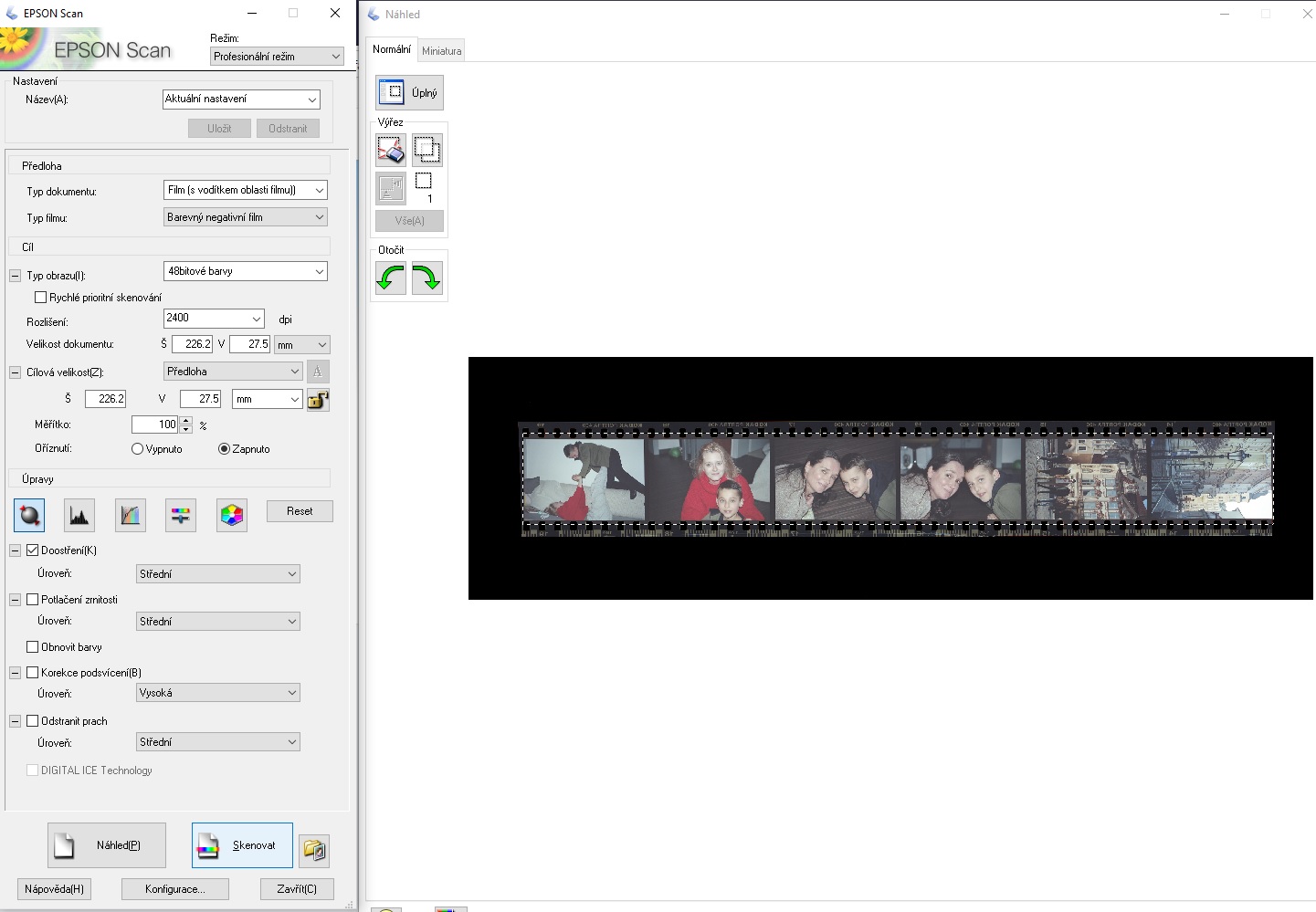

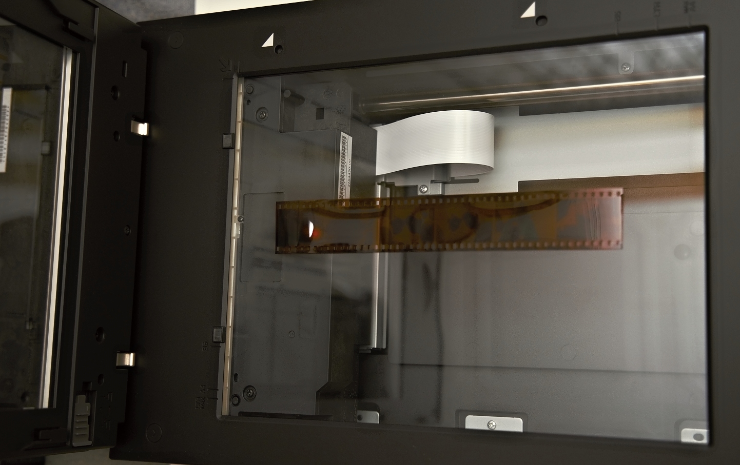

Potřebuji vyrobil na skener držák, spíše vymezovač filmů, položených na sklo, pro skenování s nastavením
"Film (s vodítkem oblasti filmu ), tedy jako planfilm větší než 4x5", do kteréž velikosti má skener 4 různé držáky filmů.
Jenže ty držáky jsou nepraktické, dát kinofilm do držáku je za trest. To samé svitkový, pokud je mírně prohnutý,
je umění ho vystředit do šikmých hran drážky a po přikrytí fresnell krytem je to zase jinak posunutý.
Včera jsem skenoval ten vyvolaný Kodak Portra 400, úplně rovný, žádné prohnutí do žlábku, takže rovnou na sklo
po pásech se šesti okny.
Mít desku s drážkami a pro případné přimáčknutí nad mezerami mezi obrázky, tak je to super, na kinofilm i na svitky.

Re: Na film
Příspěvekod Stanley 900 » 31 bře 2021 15:58
Ale dát do osazení a posunout zajištění je stejně rychlé, jako do nějakého osazení zacvaknout protikus s magnety. :D
Teda předpokládám, že to osazení má a ne že to cvakne šejdrem, ten měch. :-)

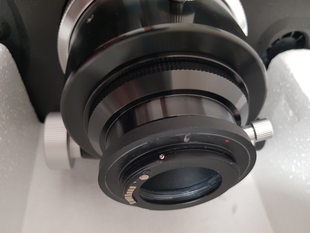

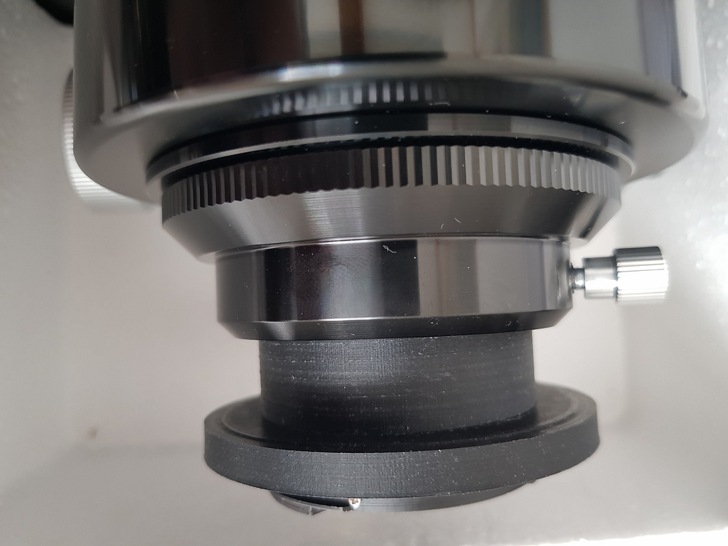

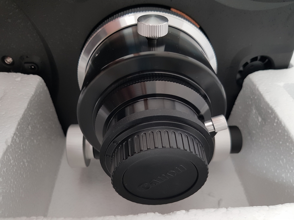

Příspěvekod Luisifer » 01 dub 2021 08:14
Tak redukce 2" na EOS už je skoro hotová. Sice je v 2" tubusu hodně natěsno, ale to si říkám, lepší než volná, protože se takto snadnějc upne - nezdeformuje přitom.
Pokud teda bude sloužit. :) Ještě to chce vyčernit, co asi zkusím sametku. Bajonet jsem nalepil epoxidem, tak by měl držet fest.

Re: Na film
Příspěvekod Stanley 900 » 01 dub 2021 08:48
Pěkný :-)
To je vsuvně a zajištěno jedním šroubkem.
Běžně bývá T2 závit a nebo mezikus s kuželovitou drážkou a vystředí se pomocí třech šroubků na tubusu.
Příspěvky: 9249
Re: Na film
Příspěvekod Luisifer » 01 dub 2021 08:52
Ano, "jen" vsunuty.
2" úchyt tam má vevnitř mosazny vložky (takže se síla upnutí rozloží) a dva šroubky. Druhé šroubek není vidět, je zespoda.
Příspěvky: 4708

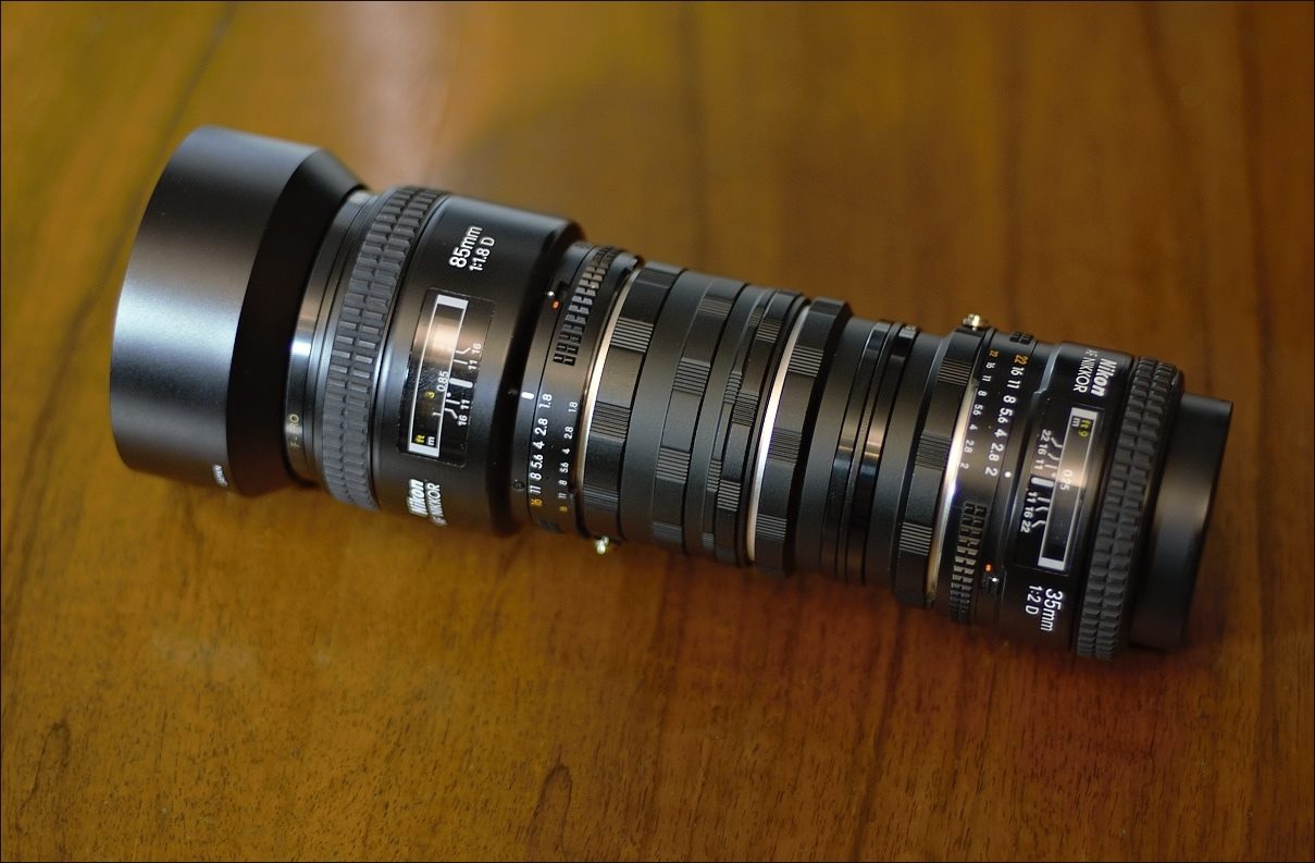

Příspěvekod Stanley 900 » 01 dub 2021 09:34
Tady je "dalekohled" typu Kepler, ze dvou objektivů.
Místo 85 135 a místo 35 25 se stejnou redukcí, akorát na různou délku nastavitelnou na zaostření. :-)

Příspěvekod Luisifer » 01 dub 2021 10:49
To jsem zvědavé jak dopadne ten můj "taky dalekohled". :)
Příspěvky: 4708
Re: Na film
Příspěvekod Stanley 900 » 01 dub 2021 11:17
Dopadne dobře, ale v případě upuštění dopadne dolů... :lol:
