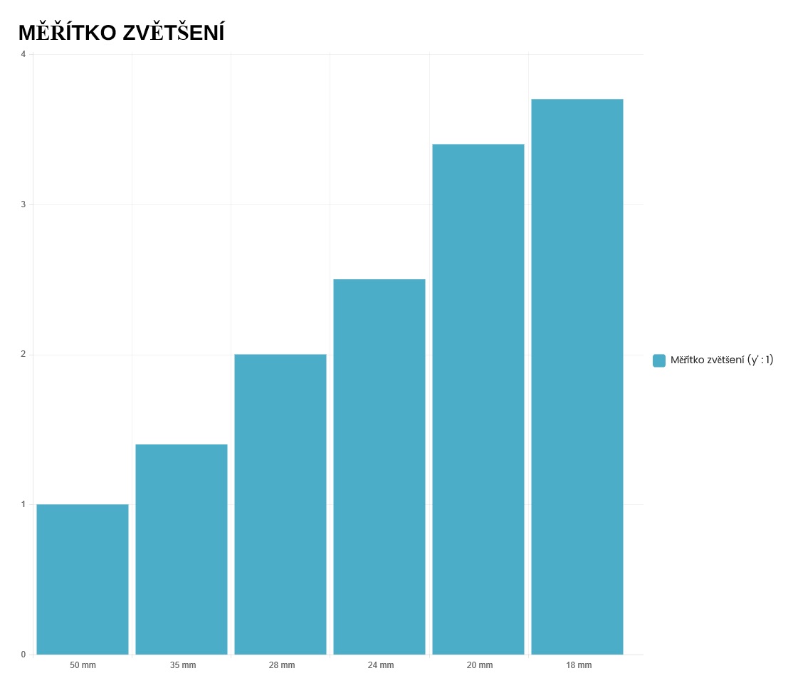

Příspěvekod Stanley 900 » 01 pro 2020 10:00

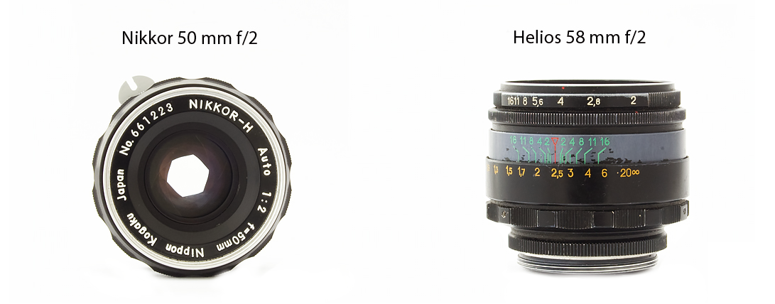

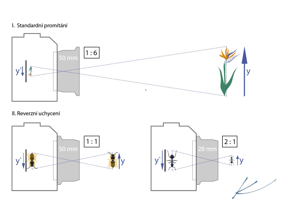

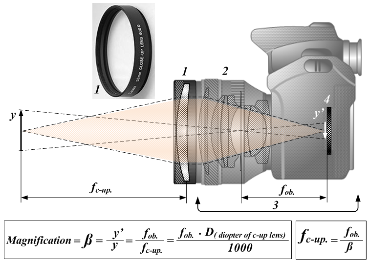

Mě šlo o princip, že otočený 50mm objektiv na kinofilmu udělá 1:1 díky úhlům záběru.
Otočené kratší ohnisko, se stává opakem původních úhlů. Je širokoúhlé "dozadu", takže větší zvětšení.
1:1 na všech formátech odpovídá přibližně úhlopříčce konkrétní velikosti. 6x6cm "57x57mm" má 1:1 otočenou 80kou. :-)
Rozdíl oproti úhlopříčce je u kinofilmu 43mm úhlopříčka vs 50mm ohnisko jako "základní" úhel zobrazení dvouokého člověka.
Proto se taky špatně přepočítávají od kinofilmu úhly zobrazení na jiné velikosti a navíc i jiné poměry stran.
Základní ohnisko je úhlopříčka a ne jak je u kinofilmu ta vymyšlená padesátka, to je ale myšleno jako úhel pohledu člověka
a ještě naležato 3:2. Je to základní objektiv díky zobrazení naležato a ne díky úhlopříčce.
Bez názvu.jpg (27.72 KiB) Zobrazeno 5648 krát

Příspěvekod Luisifer » 01 pro 2020 11:23

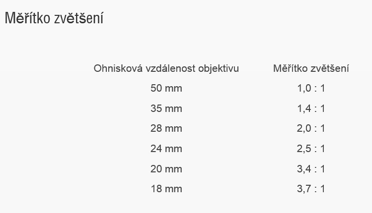

To měřítko zvětšení v přiloženym obrázku bych nebral moc vážně. ;)
Když ten objektiv totiž otočíš, nemáš pevně danou "obrazovou vzdálenost" jako v případě spojení bajonetu s tělem (u VF to pak už vůbec neplatí). Naopak většinou potřebuješ na upevnění k tělu nějaky udělátko. Nezřídka se přidává měch. A pak čím oddálíš objektiv od snímače dál, tím dostaneš větší zvětšení, kdy pak prostě neplatí (jen) vztah mezi ohniskem a zvětšením. Prostě je podstatny jak je objektiv od snímače / filmu daleko, a pak máš klidně 10:1 se 100mm objektivem.
Naopak bych řekl, že řídit se tou tabulkou je vyloženě neprakticky, leda možná pokud se člověk drží jen malyho formátu. Protože čím kratší ohnisko, tím máš potom menší vzdálenost předmětu od objektivu. Prakticky je pak právě lepší použít spíš delší ohnisko a posunout objektiv dál od snímače / filmu, než echt krátky ohnisko a mít problém dostat světlo na focený předmět, protože je na něm položená standarta.

Příspěvekod Stanley 900 » 01 pro 2020 11:32
To je jasný, že s delší vzdáleností je to jako mezikroužek, ale myšleno je to jako že se do závitu pro filtry
dá reverz redukce, například M52 na Nikon bajonet. Jde o ty otočené úhly a ne o vzdálenost.
Potom "klasická" 50ka, 35ka a 24ka odpovídají přibližně tabulce pro kinofilm, nebo Full Frame pidisnímač. :-)

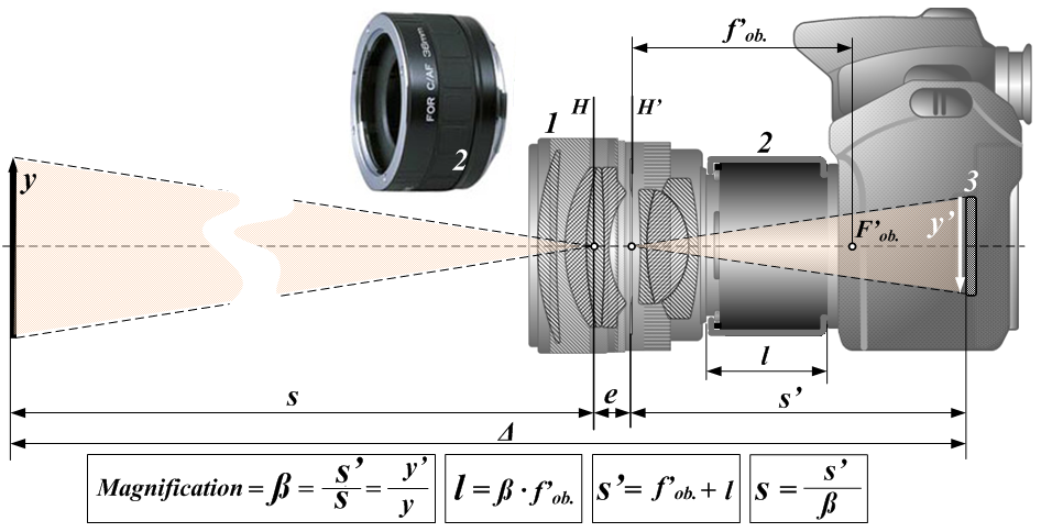

Příspěvekod josef38 » 01 pro 2020 12:23
Stačí si to představit jako zvětšovák. Nahraď políčko filmu fotografovaným předmětem a papír pod zvětšovákem čipem fotoaparátu, pochopitelně ořezaným na velikost čipu, kde ale zvětšení zůstává. Tak jako uděláš hodně velkou fotografii, tak můžeš potom docílit v tomto případě i velkého zvětšení. Záleží jen na velikosti tubusu nebo měchu mezi objektivem a fotoaparátem. A reverzně se objektiv dává jen proto, protože v tomto případě pracuje opačně než na co byl spočítán. O to více by to mohlo vadit u nesymetrického objektivu, viz právě třeba u Tessaru, na příklad u symetrického Angulonu by to mohlo být úplně jedno.
Ta tabulka skutečně moc vypovídající není. Jde ještě ale o to, k čemu měla sloužit. Ze samotné tabulky bez legendy se to moc nepozná.

Tam šlo o uhly zobrazení, ale obrázek s nákresem "X" u 50mm a "vV" u kratších zkusím najít.
Po otočení měly přední úhel stejný, což je princip promítnutí na snímač, ale "zadní" úhel je širší u kratších ohnisek
a v tom je ten princip.

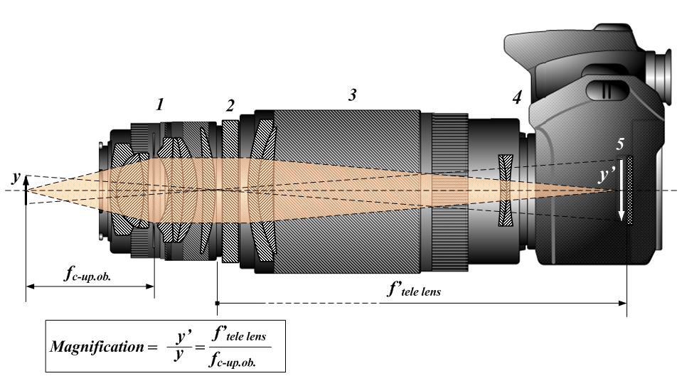

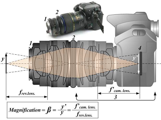

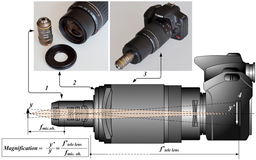

Příspěvekod Stanley 900 » 01 pro 2020 13:34
Tohle je jasné, ale obrázek samotného reverzu chybí.
Obrácený objektiv před běžně nasazeným objektivem funguje jako close up předsádka, takže jako brýle.
Zvětšení je potom rozdíl mezi "předsádkovým" a hlavním objektivem - délka ohniska.
Příspěvky: 9247

Příspěvekod Stanley 900 » 01 pro 2020 14:24
Tyhle obrázky jsou z netu:
měřítko zvětšení.jpg (59.22 KiB) Zobrazeno 5589 krát
princip reversí.jpg (82.74 KiB) Zobrazeno 5589 krát
Příspěvky: 9247

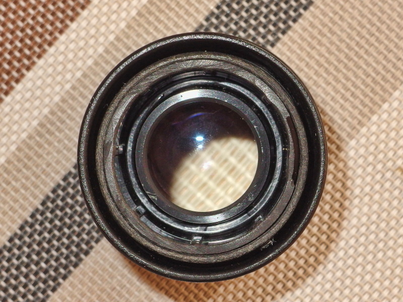

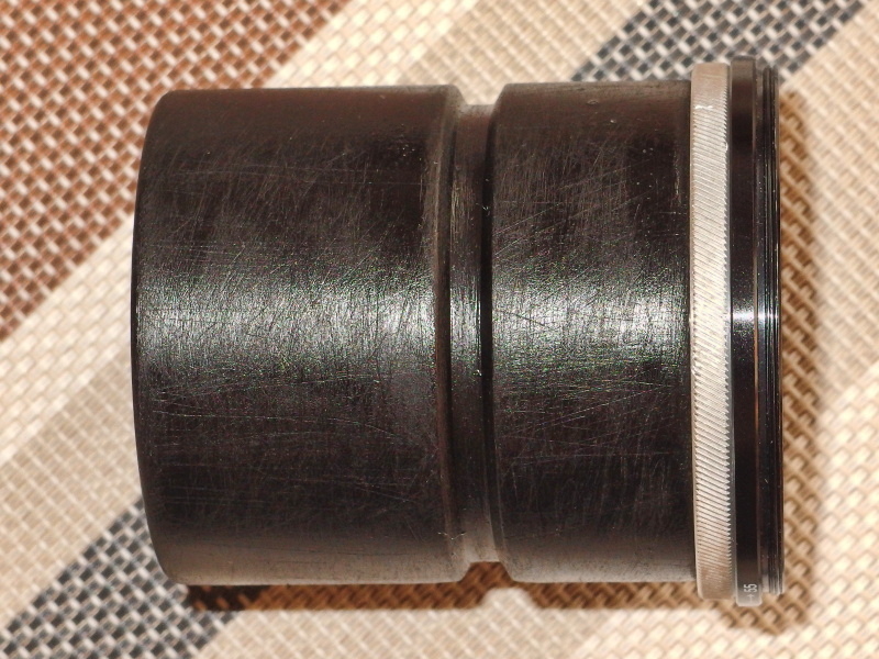

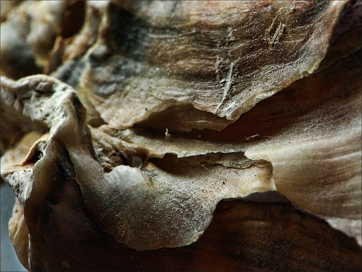

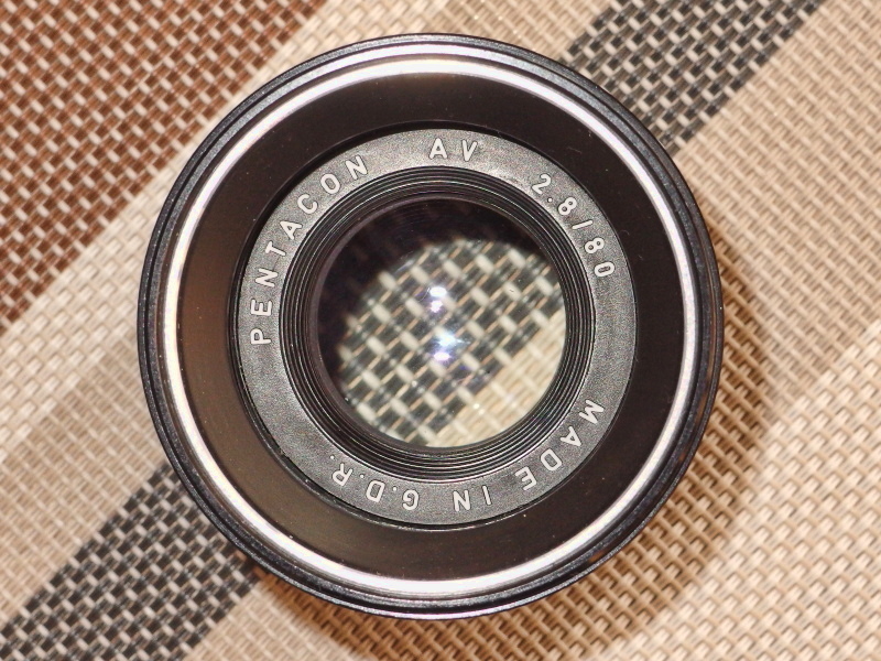

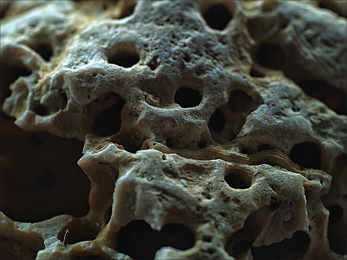

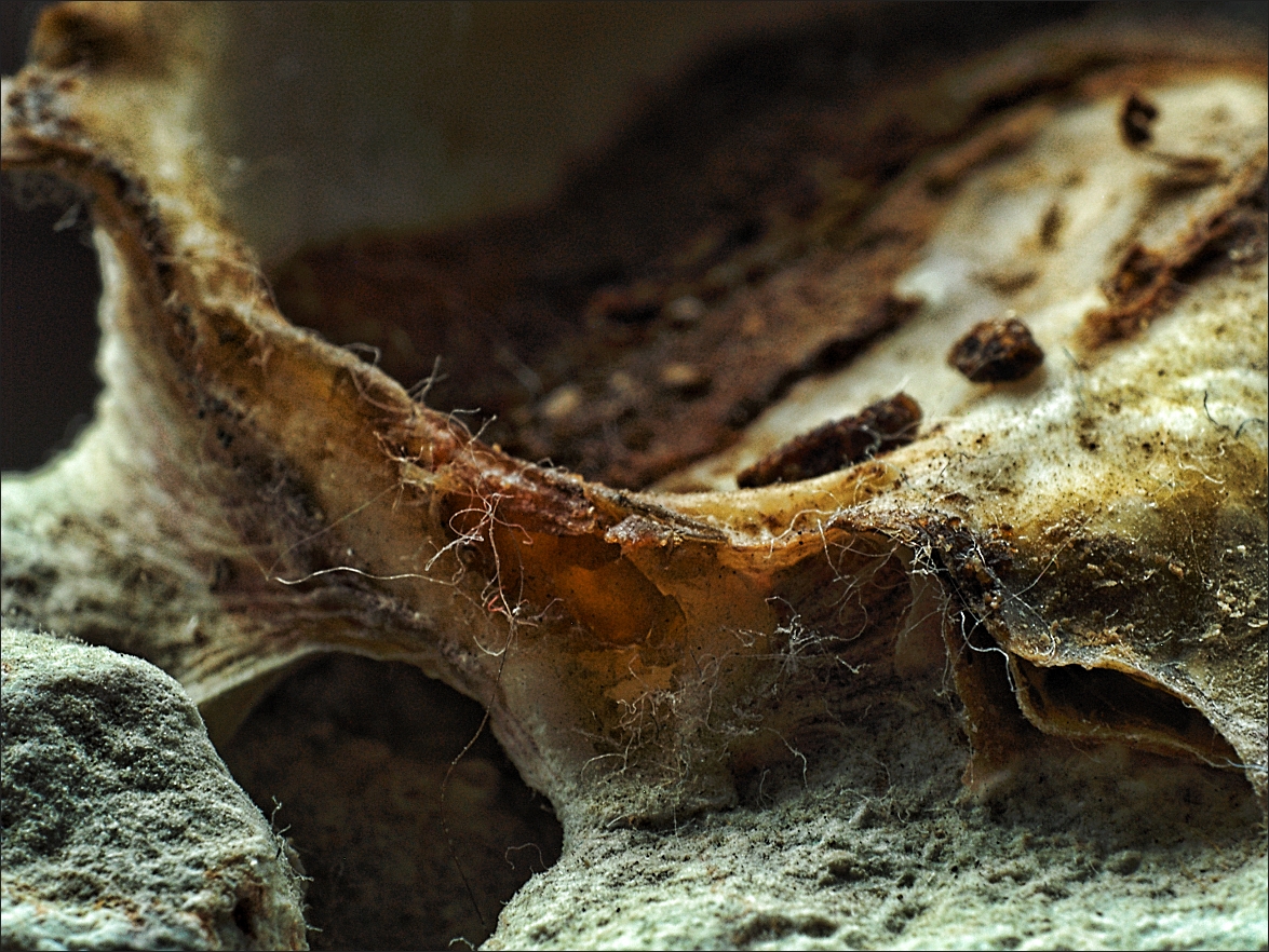

Já jsem měl několik období, kdy jsem se pokoušel o makro.
Napřed s Olympusem C750UZ, pak s Oly E-500 a na konec s Pentaxem MX-1. Na tyto foťáky jsem obráceně našrouboval
objektiv Pentacon 2.8/80 z diaprojektoru z bývalé NDR. U toho E-500 jsem měl objektiv ZD 40-150.
Myslím, že ty pokusy nebyly nejhorší.
Jsou to fotky různých mořských mušlí a šutříků, které jsem dovezl z Chorvatska a Korfu.

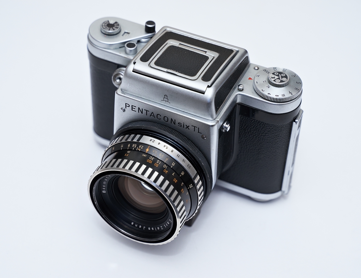

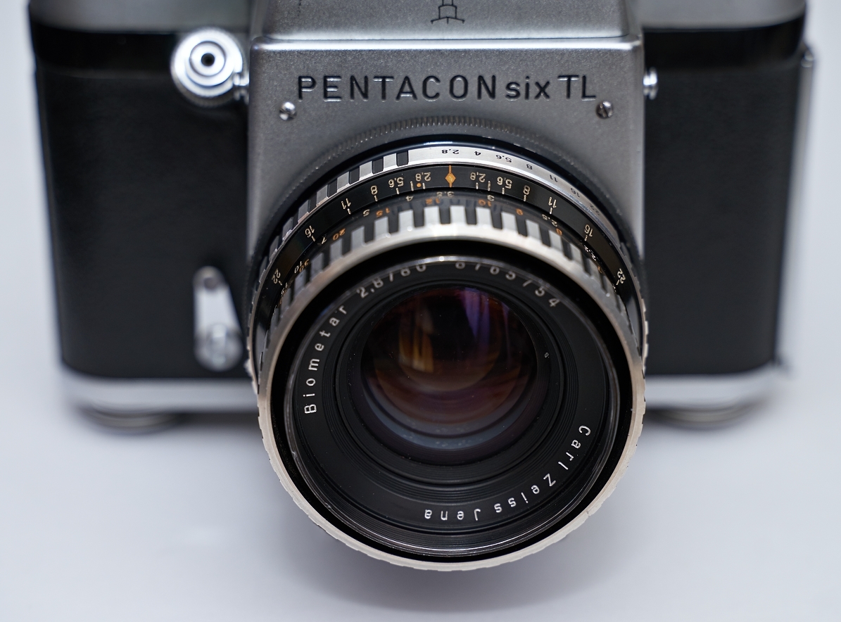

Pentacon 80/2,8 je přece Biometar na SIX TL :-)

Příspěvekod ladysk » 02 pro 2020 05:43
Otočení padesátky - to nejdeéé, já žádnou nemám. Jinak i kdybych měl, neměl bych potřebu, 60mm vyjde téměř nastejno. Vyzkoušel jsem toho během doby na reversu plno, ta Luisova tabulka zhruba platí, je dobrý si na zkoušku na reverz kroužek nasadit zoomovací seťák a na metru si počítat mm co na fotce pokrejí formátové pole, Třeba 18mm už je prakticky nepoužitelných, nehledě na to, že na reverzu je všechno manuál a tedy tmavé, což při těchhle přiblíženích, kdy sklem očucháváš focený předmět, ho vlastně na clonu třeba 10 ani nenajdeš, musíš odclonit, najít, doclonit, doostřit - docela pakárna. HO v desetinách mm nepočítaje. A nasvícení je tím pádem ještě složitější, protože musíš dostat světlo do ještě menší mezery mezi sklo a objekt. A bez světla tohle s běžným náčiním nevyfotíš. Na běžný 1:1 je ideální ta stovka na FF, na cropu spíš ta šedesátka, ale ono v praxi myšleno při " procházení se " na 1:1 stejně většinou nic nevyfotíš, nějací pavouci ap. je tak 1:4, podle velikosti, samozřejmě. Třeba použití L100 na 2:1 už vyžaduje jít se záměrem na velké přiblížení a tomu přizpůsobit doma sestavu. A už i takhle " velké " zvětšení je jen na detaily, třeba hlava motýla ap,, celýho tím nevyfotíš, resp, ne na nastavení 2:1.

Stando, nevím, P Sixa jsem neměl, neznám jeho objektivy. Ale ten můj Petacon byl v diaprojektoru.
Na těch fotkách je už zabudovaný v plastové spojce na plastové trubky, z přední strany je vlepená redukce, z té lepené strany bez závitu,
z druhé strany má redukce závit a v něm našroubován reverzní kroužek, který jde našroubovat na C750UZ, Pentax MX1 a objektivy
ZD k E-500. U C750UZ a toho Pentaxe musí být ochranné tubusy se závitem, na Zuiko Digitály pro E-500 to jde našroubovat přímo na závit
pro filtry.

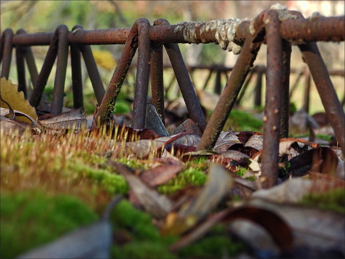

A s tím mým makrem už přestanu otravovat a dám nějaký detail. Ne přímo přírodní, ale ocelový v přírodě.
Re: KRAJINNÝ DETAIL
Příspěvekod ODSakEda » 02 pro 2020 18:49
IMGP0339.JPG je nějaký gufero??? :shock: ( ;) )
Jojo, poslední foto je zapomenutá... ocelová armatůra pro betonové překlady.

Gustave, tak to je pěkný. Zřejmě projektor na 6x6 a nebo i 6x9.
Pentacon SIX má základní objektiv Biometar 80/2,8 a kreslí dobře. (n)
A kdoví, jestli v tom není podobná optika.

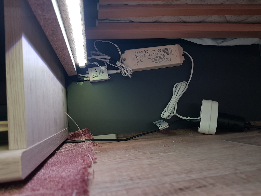

Jeden přízemní detail. Aneb oboustranná lepící páska je bezva věc. :)
Ohnisková vzdálenost: 4.2 mm
Čas expozice: 1/38 sec.
Model: SM-G955F
Příspěvky: 4704
