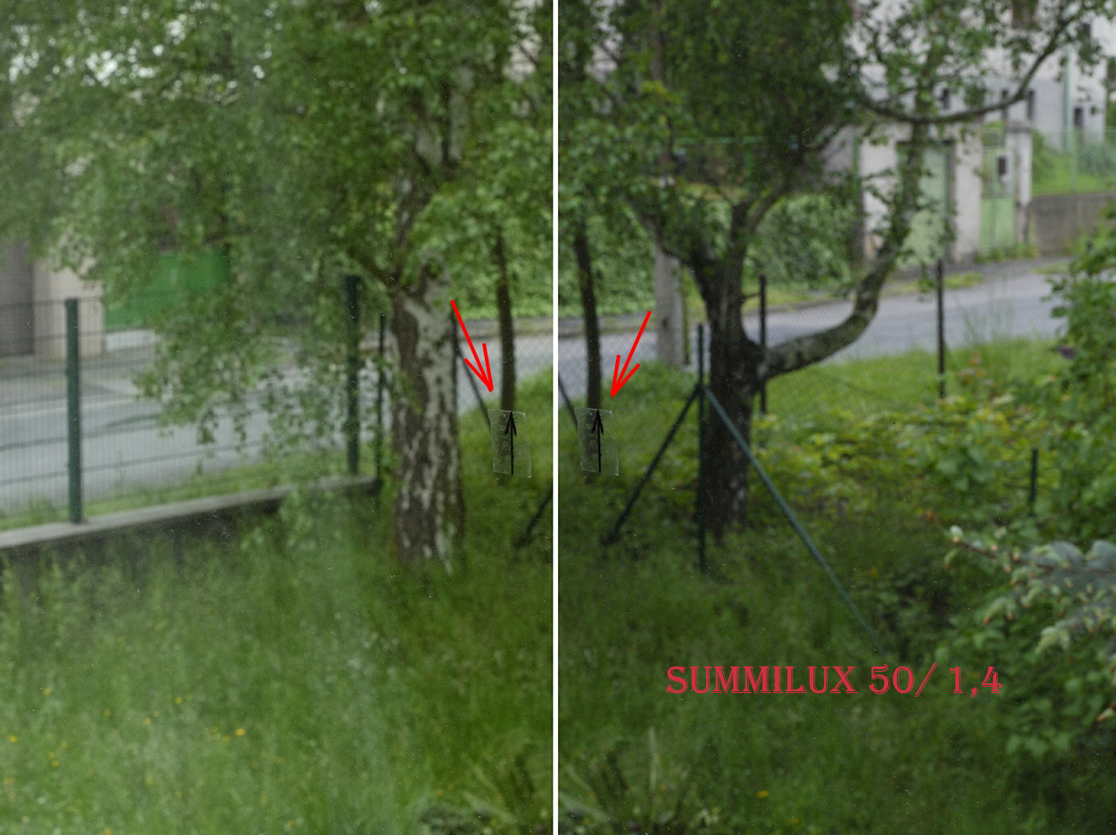

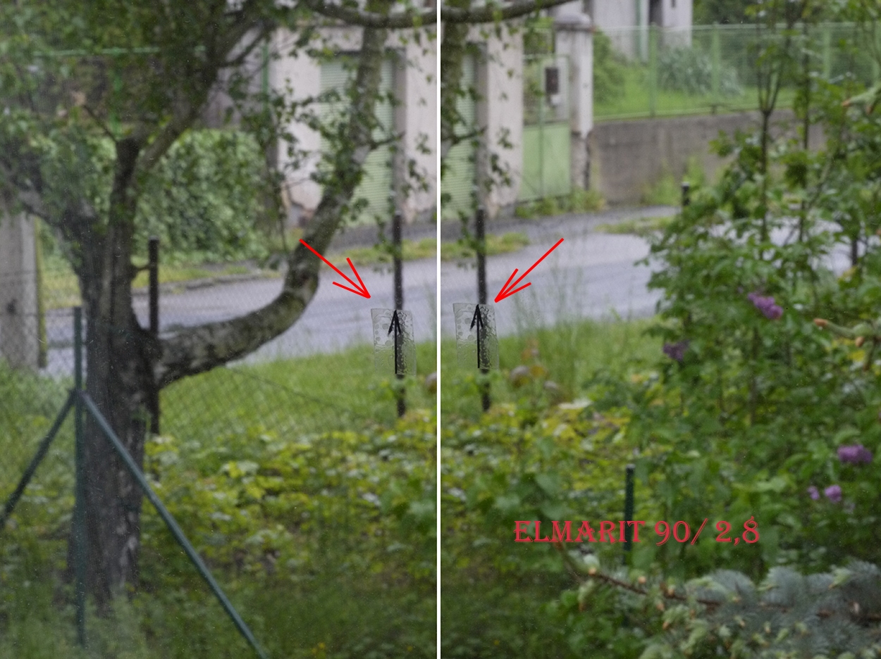

Na závěr poslední pokus.
Honsou, myslím, že u této metody, lepenky na okně, pro příště zůstanu!! Je perfektní.
Lpší by ovšem byla barevná lepenka a sestřihnout ji do špičky.
Co mě ale velice mile překvapilo, že u obou objektivů je tento bod téměř stejně na přípravku vzdálený! I když nepatrnou korekci by ELMARIT zasloužil. Takovou odchylku už ale PT Gui bez problému zpracuje. Toto poznání mně ušetří dost práce! (n)
Tak se tu mějte a mějte se rádi! Žijeme jen jednou! Možná ale také ne! :D
A jak píše Petr, praskne někomu cévka a je to v riti! (n)
_1110100 + 1110099.jpg (613.24 KiB) Zobrazeno 15558 krát
Ohnisková vzdálenost: 0 mm
Model: DMC-GF1
_1110102 + 1110101.jpg (613.48 KiB) Zobrazeno 15558 krát
Model: DMC-GF1

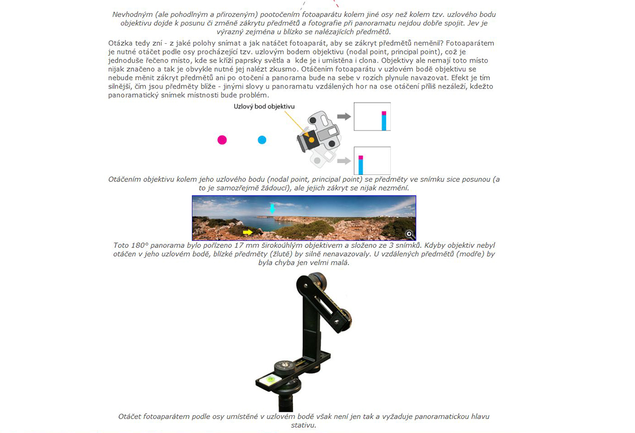

Centrální bod vstupní pupily objektivu je obvykle zaměňován s tzv. nodálním bodem, což je ovšem něco trochu jiného (nehledě na to, že nodální body jsou v případě běžných objektivů dva – viz Nodal point dle Wikipedie). Pokud však hledáte na internetu, vede použití pojmu „nodální bod“ k nalezení odkazů, které hledáte. (Google: Jak nalézt nodální bod.)
Zdroj: http://www.milan-knizek.net/cms/panoram ... ne-reseni/
Nodal points
The front and rear nodal points have the property that a ray aimed at one of them will be refracted by the lens such that it appears to have come from the other, and with the same angle with respect to the optical axis. The nodal points therefore do for angles what the principal planes do for transverse distance. If the medium on both sides of the optical system is the same (e.g., air), then the front and rear nodal points coincide with the front and rear principal points, respectively.
The nodal points are widely misunderstood in photography, where it is commonly asserted that the light rays "intersect" at "the nodal point", that the iris diaphragm of the lens is located there, and that this is the correct pivot point for panoramic photography, so as to avoid parallax error.[4][5][6] These claims generally arise from confusion about the optics of camera lenses, as well as confusion between the nodal points and the other cardinal points of the system. (A better choice of the point about which to pivot a camera for panoramic photography can be shown to be the centre of the system's entrance pupil.[4][5][6] On the other hand, swing-lens cameras with fixed film position rotate the lens about the rear nodal point to stabilize the image on the film.[6][7])
Zdroj: http://en.wikipedia.org/wiki/Focal_plane#Nodal_points

honsou, děkuji za příspěvek! Také jsem něco našel ohledně bodu otáčení. Nakonec, čím více informací tím lépe pro případné zájemce, nechť si každý vybere! :D
Pro jistotu bych to ale nenazýval nodální bod, ale bod otáčení! Je to asi výstižnější a přesnější název.
Potěšil mne pan Roman úvahou, že tento bod leží zhruba v poloze clony, kde se vlastně paprsky kříží. Zní to dost logicky a proto jsem si to také myslel. Mám ale pocit, že Tvůj anglický příspěvek to popírá, nejsem si ale jako neangličtinář jistej překladem! Vychází mě to ale tak i prakticky. Osobně ale netvrdím nic!!! Zřejmě v tomto panuje dost rozdílných názorů.
Ale nic jednoduššího není, než si to prakticky odzkoušet! Já jsem to udělal a několik obrázků už jsem nakonec i přiložil :D
http://www.fotoroman.cz/techniques3/persp5_vzdusna.htm
Na obrázku je dotyčná část z odkazu, ať to nikdo dlouho nehledá.
