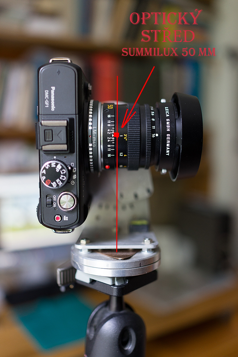

Petře, je to jenom zdání! Ten nodální bod objektivu, je přibižně v tom místě, kde je situovaná clona. Nicméně jsem nenechal nic náhodě a tento bod pro SUMMILUX 50 mm vyhledal. Je na to několik způsobů, určitě je znáš.

Také něco! :-)
A proč přibližně v místě clony? To proto, že se tato clona umisťuje do optického středu objektivu, jinde by totiž silně vinětovala!!
A korektně nalezený nodální bod se právě tam, a ne zrovna náhodou, nachází.

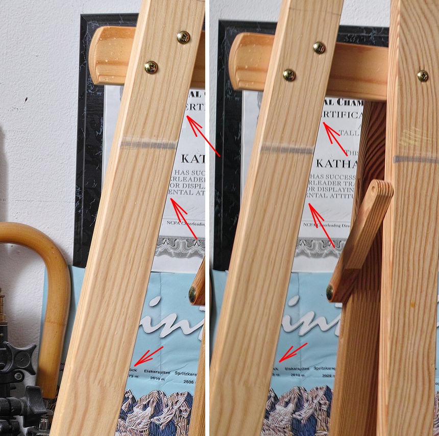

Příspěvekod josef38 » 17 kvě 2014 08:09
Petr M píše:Jsou na strane 71!
Děkuji, viděl jsem a jsou hezké! (n)
Petr mě motivoval k přesnější kontrole nastavení optického středu jeho malířskými štaflemi.
Nastavit opt. střed jde velice přesně, chce to ale důslednost.
Podmínky zkoušky:
1. Fotoaparát GF1 + SUMMILUX 50 mm
2. Fotografováno ze vzdálenosti 1,7 m
3. Vzdálenost metru od pozadí je asi 70 cm
4. Nastavená clona 1 : 16 ( EXIF údaj posrádá )
5. Expozice nastavena ručně, u obou obrázků stejně
6. Barevné vyrovnání nastaveno na automat ( na to jsem zapomněl, ale pro tuto zkouško to nevadí )
7. Fotografováno rovnou do JPEGu ( v praxi volím RAW, i když je s tím potom více práce. Tam pochopitelně barevné vyrovnání ignoruji )
8. Zaostřeno na předsazený metr. Pozadí je pochopitelně i při použité cloně mírně neostré.
Zdrojové obrázky
http://www.ulozisko.sk/obrazky/678805/_1110093.JPG
http://www.ulozisko.sk/obrazky/678806/_1110094.JPG
Závěr
Klidně se držte tohoto odkazu.
http://kocur.zcu.cz/DigiFoto1/HTML/133/text.htm
Nastavení nodálního bodu je zde popsáno jednoduše a přitom srozumitelně! Funguje to!!! :-)
Model: DSC-RX1
Ohnisková vzdálenost: 0 mm
Čas expozice: 2.5 sec.
Model: DMC-GF1
