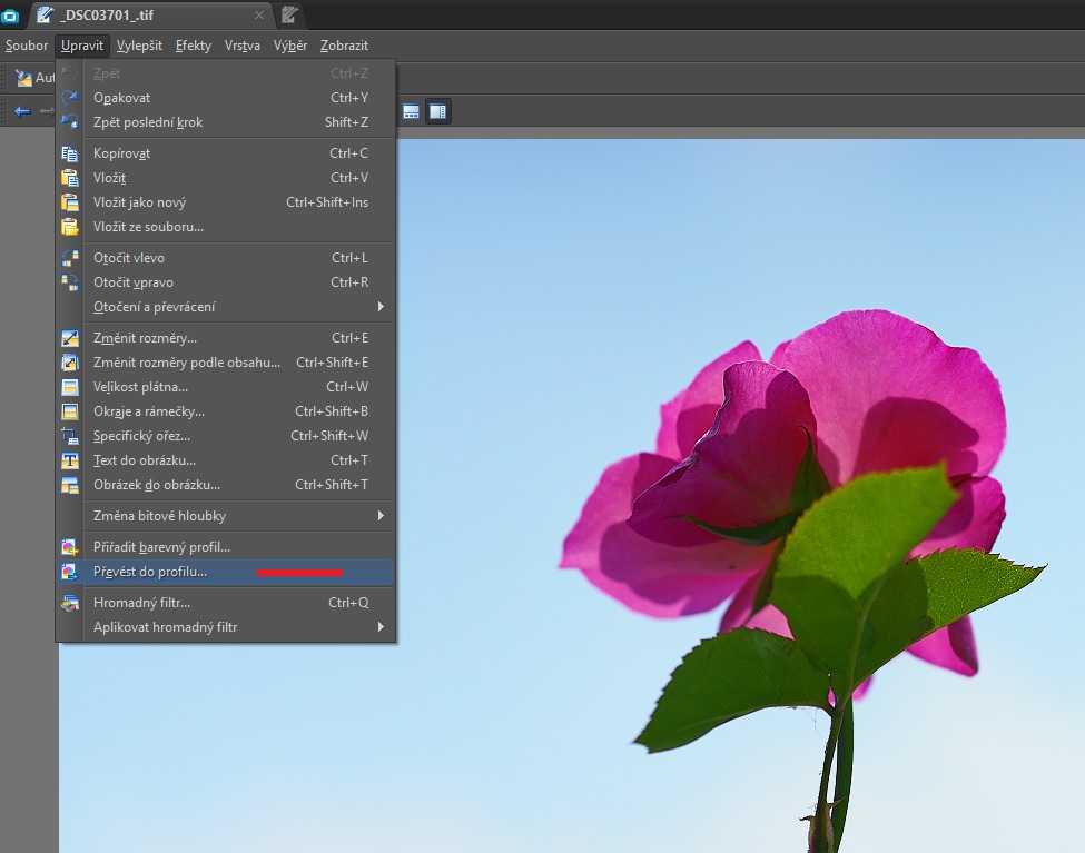

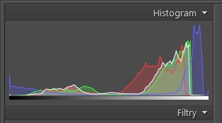

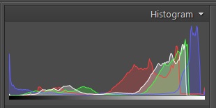

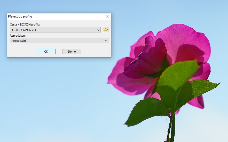

Příspěvekod Stanley 900 » 02 čer 2018 16:00
Změna barevného prostoru například ještě v Zoneru:
na histogramech je vidět rozdíl AdobeRGB a sRGB.
Zatímco pro AdobeRGB je fotka v pohodě, tak sRGB už má ty samé barvy jako na svůj doraz, limit barevného prostoru sRGB
s už mírnou ztrátou v zelené, což vidím i na sRGB monitoru a pokud bych obě verze vytiskl v režimu XPS tiskárny 16 bit
na jeden kanál RGB, na fotkách by to bylo poznat také. :-)
Fotka, kde nebudou barvy mimo rozsah sRGB, budou stejné z obou prostorů, například černobílé atd :-)
Poznat by to nebylo na netu, nebo naopak k horšímu pro AdobeRGB na počítači, který nemá potřebné "kodeky",
tím by byly i v každém prohlížeči jinak.

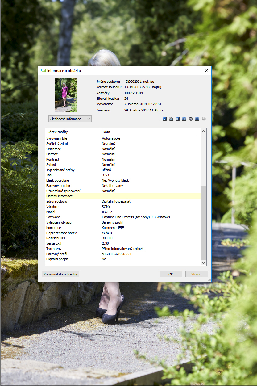

Příspěvekod Jarouš » 02 čer 2018 17:41
Stando, fotka si z SPP přinese barevný profil AdobeRGB nebo sRGB. V Zoneru je to uvedeno v Informacích o obrázku. Fotku v Zoneru doupravím, zmenším a uložím jako JPEG pomocí volby Uložit jako. Nechávám kompletní EXIF a zmenšená fotka si dál nese stejný barevný profil, jako ten původní TIFF. Když si stáhnu nějakou Tvoji fotku a zobrazím si v Zoneru její EXIF, vypadá úplně stejně, jako u mých fotek. Tedy včetně barevného profilu.
Petře, proč bych do toho vrtal, když vidím na webu svoje fotky přesně tak, jak jsem je vytvořil? Tak je to přece správně, ne?

Příspěvekod Stanley 900 » 02 čer 2018 18:58
"Stando, fotka si z SPP přinese barevný profil AdobeRGB nebo sRGB. V Zoneru je to uvedeno v Informacích o obrázku. Fotku v Zoneru doupravím, zmenším a uložím jako JPEG pomocí volby Uložit jako. Nechávám kompletní EXIF a zmenšená fotka si dál nese stejný barevný profil, jako ten původní TIFF"
Jarouši, no ano, ale chybí tam na konci ten převod do sRGB pokud je původní v AdobeRGB a je to určeno na net :-)
Jak jsem posílal ukázky ze Zoneru.
Další věc je kompatibilita zobrazení u různých uživatelů ICC profilů, jak jsem ukázal při úpravě RAWu, lhostejno, jestli je barevný prostor takový, nebo jiný...
