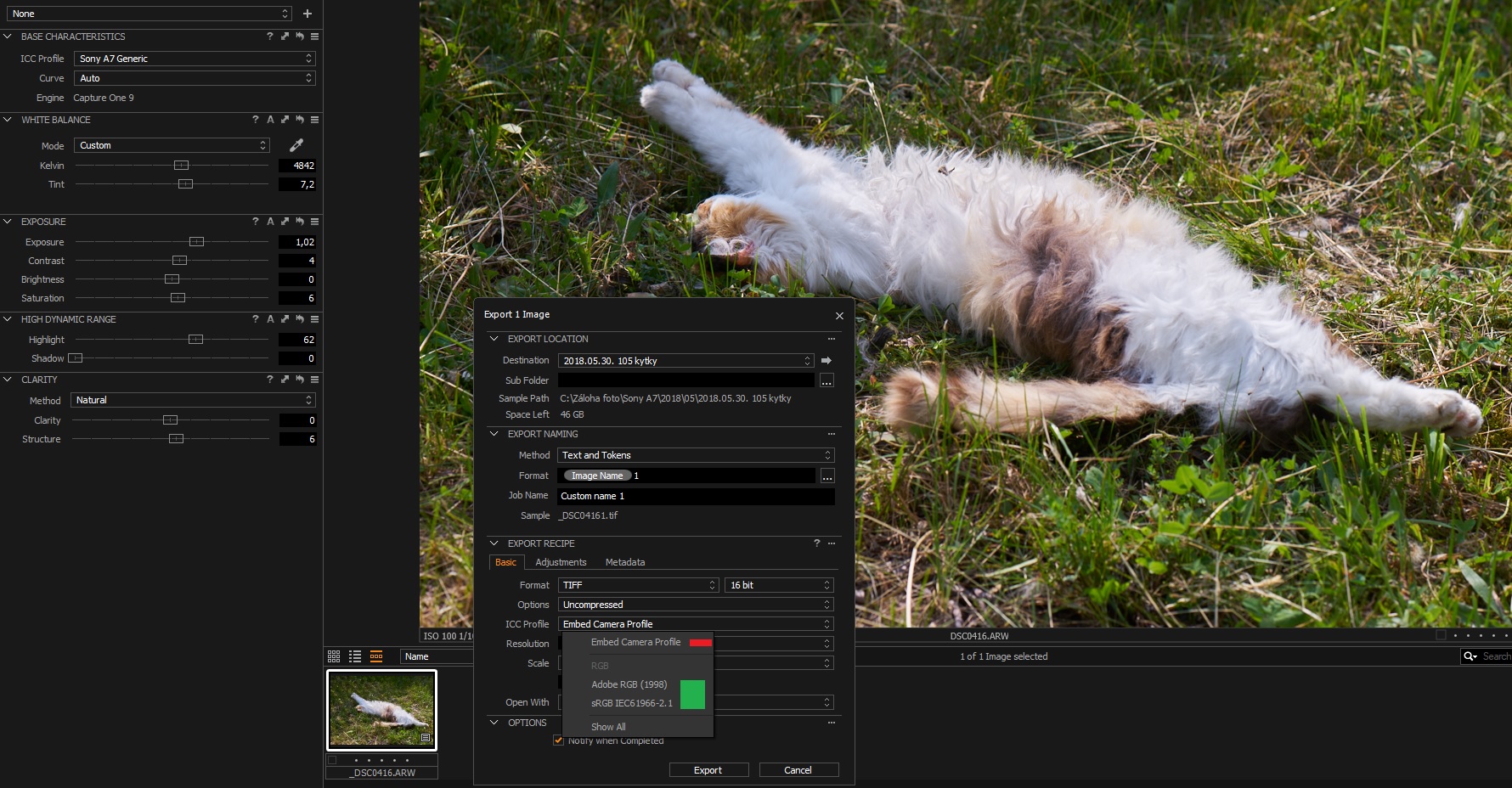

Problém byl v nastavení výstupu, jak je označeno na screenu… po nastavení na sRGB a nebo Adobe RGB, dobré všude...
Fotím do prostoru Adobe RGB, po vyvolání z RAWu převedu podle dalšího použití jako Tiff buď Adobe RGB, když budu tisknout doma
a nebo sRGB, když to bude jen na koukání a pokud nezapomenu, převedu i na net na sRGB jpg z fotky na tisk, tedy z Adobe RGB.

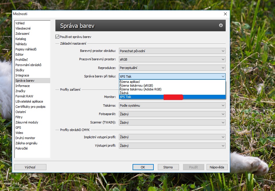

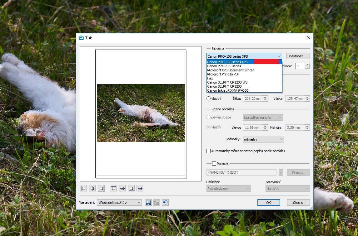

Kdežto XPS režim tiskárny pracuje s 16 bit zpracováním a jedině tam má význam použít celý řetězec zpracování jako Adobe RGB.
Aby tiskárna v režimu XPS fungovala, musí se správně nastavit editor, v případě Zoneru nastavit, že tiskárna je XPS a ta si potom
řídí sama potřebná nastavení.
