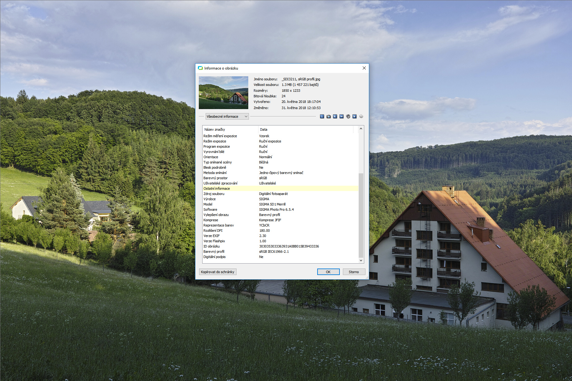

Příspěvekod Jarouš » 01 čer 2018 09:35
Josefe, doufal jsem, že se k těm drátům vyjádříš. To bylo první, co mně napadlo a obzvlášť, když bylo jasné, že jižní vítr (sice to vypadalo skoro na bezvětří) je požene hned po startu přes to vedení. Nebyli od těch drátů ani 50 metrů. V předpisech balónového létání se nevyznám.
Petře, pořád píšu, že dělám v Zoneru, takže všechny obrázky ode mně jsou z tohoto programu. Dej tady ukázku toho Tvého EXIFu z Picassa (screen), ať vidíme ten sRGB profil u obou Jardových fotek. Osobně si myslím, že to bude spíš sRGB prostor, který v mých EXIFech ze Zoneru najdeš taky, což nikdo nezpochybňuje a hlavně vůbec není předmětem naší diskuze ;).

Příspěvekod pe-pa » 01 čer 2018 13:32
Jarousi, tady to mas: :) A u te Balonofky to nemas vubec kalibrovane! :) Na to je Picasa jak videt vyborny! Jeste, ze jsem ho nesmazal…. (n)

Příspěvekod Jarouš » 01 čer 2018 15:31
Jestli se jedná o položku "Farbraum", tak mi překladač hlásí, že je to barevný prostor, Petře, nikoliv profil ;). Jinými slovy se potvrdilo, že stále zaměňuješ prostor s profilem, přičemž o barevném prostoru tato debata vůbec není, což píšu už poněkolikáté. Zajímalo by mě, kdybys dojel tím posuvníkem až dolů, jestli se tam, náhodou, informace o profilu nevyskytuje. Pochopitelně u fotky, která ten profil má přiřazen.

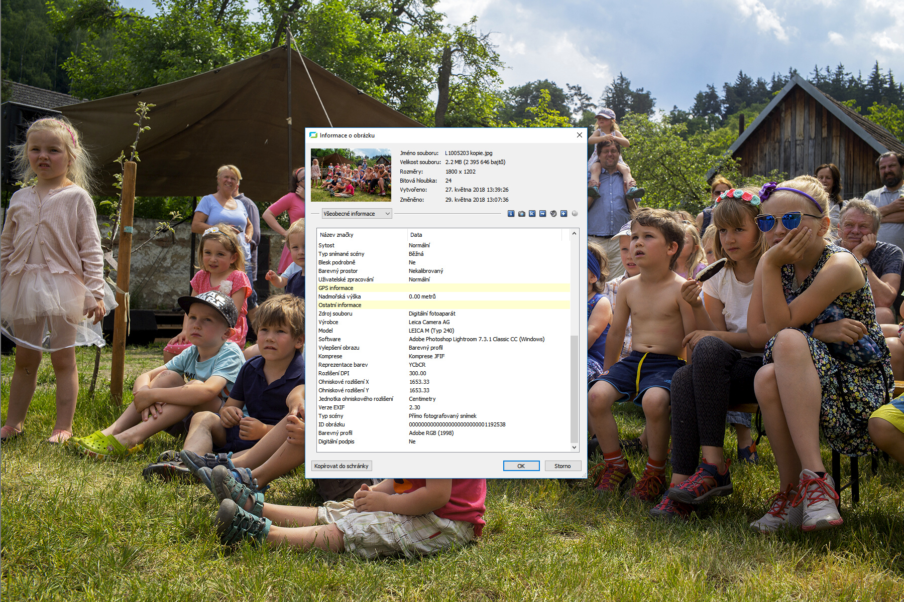

Co se týká mojí fotky, v kolonce "Barevný prostor" je opravdu napsáno "nekalibrovaný". Je to tak u fotek s přiřazeným profilem AdobeRGB. Nevím, proč to tak je, fotky s profilem sRGB mají v kolonce "Barevný prostor" napsáno sRGB. Každopádně na zobrazování fotek v internetu, což tady řešíme, nemá tato skutečnost žádný vliv. Ten má pouze (ne)přiřazení barevného ICC profilu k fotce.
Pro ilustraci, že to není moje specialita, přikládám Josefovu fotku s profilem AdobeRGB. Také má nekalibrovaný prostor. Ale na funkci to nemá vliv... ;)
Nekalibrovaný prostor, AdobeRGB profil.jpg (1.5 MiB) Zobrazeno 4544 krát
