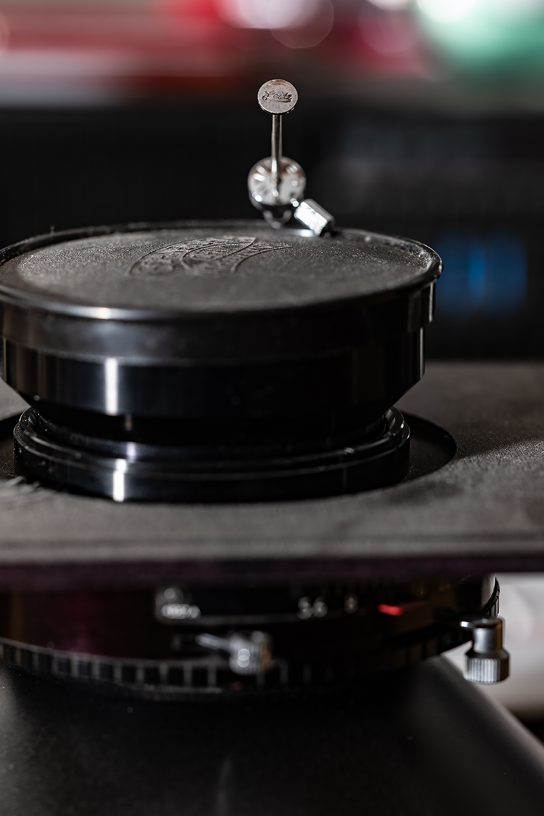

Pěkné. Jaký to je objektiv? :-)
Re: Leica M9
Příspěvekod Luisifer » 18 říj 2018 17:46
Zatím mám furt jen jeden, takže stále:
https://12in.cz/fotografie/obr/18__38_S ... mm-f-56-XL

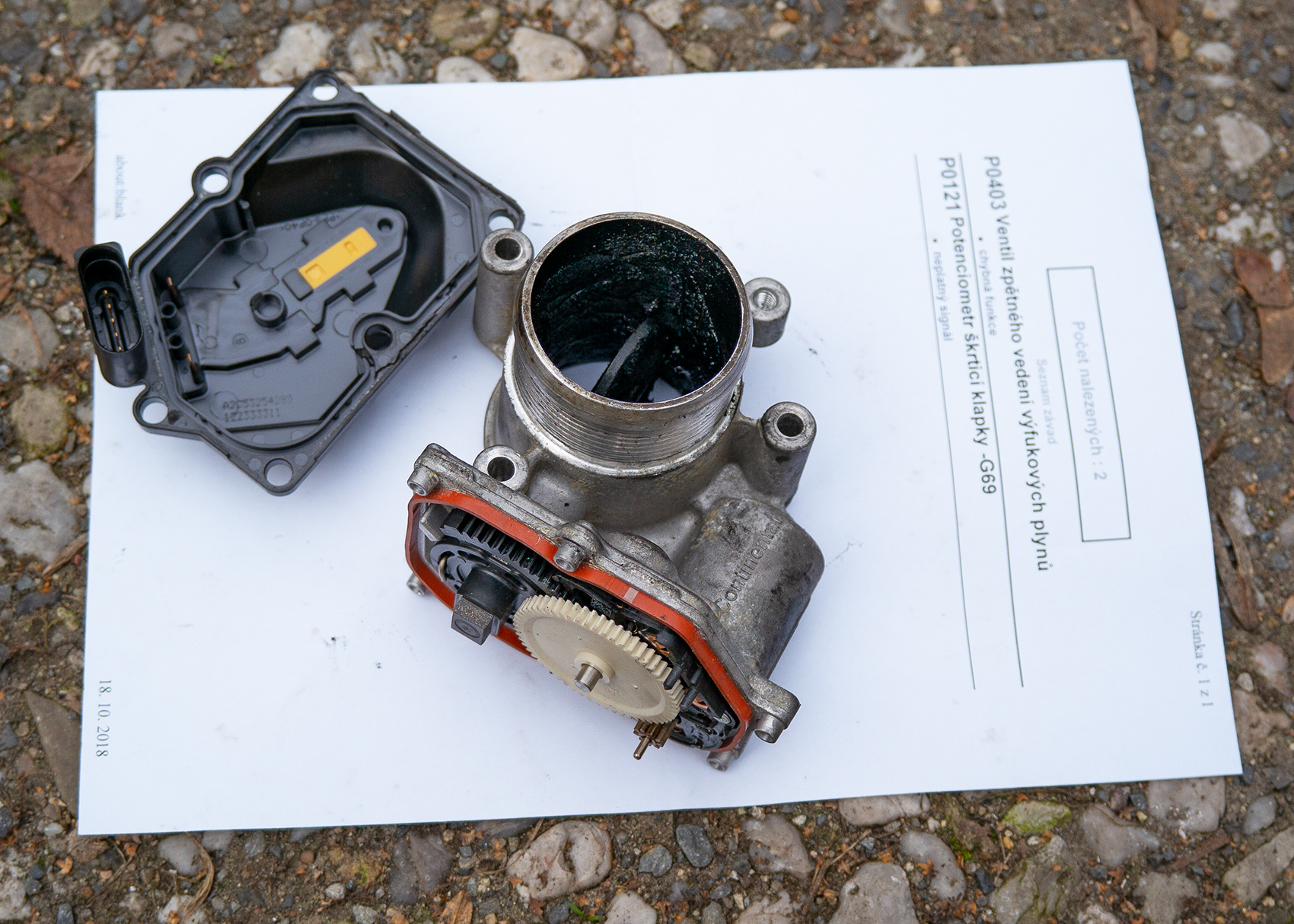

Příspěvekod josef38 » 19 říj 2018 12:24

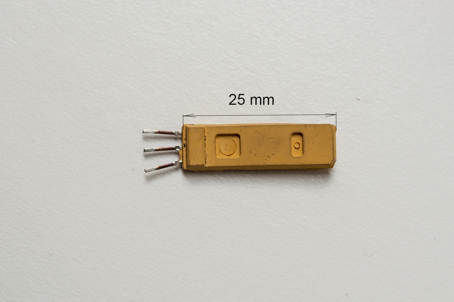

Stando, tady je tato součástka ( EGR ventil ) pro uživatele úplně k prdu. Kvůli snížení exhalací to v současnosti v autě ( benzin i nafta ) musí být. V EGR je krokový motor, který ovládá otevření klapky a dále potenciometr, který snímá polohu klapky. Většinou prý bývá vadný tento potenciometr.
Případné poruchy tohoto ventilu by snad měli hradit Zelení, to by ve vládě projít mohlo. :lol: :lol:
Potenciometr nebyl k nalezení. Na hřídeli otočné klapky ale byl magnet a v plastovém víku ventilu, proti magnetu byla zalisovaná tato součástka. Má sice tři vývody, jako potenciometr, ale nedokáži si představit, že by v této součástce byl nějaký pohyblivý jezdec a dráha potenciometru. Nikde jsem nenašel, že by existoval podobný potenciometr ovládaný magnetem, ať jsem googlil jak chtěl. K ničemu mi to už není, ale docela by mě to zajímalo. ;)

Bude to nejspíš toto, jen s patřičnym krytím pro agresivní prostředí: https://cz.rs-online.com/web/p/potenciometry/7081472/
Příspěvky: 4729
Re: Leica M9
Příspěvekod josef38 » 19 říj 2018 12:47
Luisifer píše:Bude to nejspíš toto, jen s patřičnym krytím pro agresivní prostředí: https://cz.rs-online.com/web/p/potenciometry/7081472/
Luďku děkuji, mohl bys mi vysvětlit jak funguje tato součástka? Ten magnet v EGR je otočný, nikoliv posuvný.
Re: Leica M9
Příspěvekod Stanley 900 » 19 říj 2018 13:05
určitě pootočením magnetu vůči potenciometru se mění hodnoty :-)
