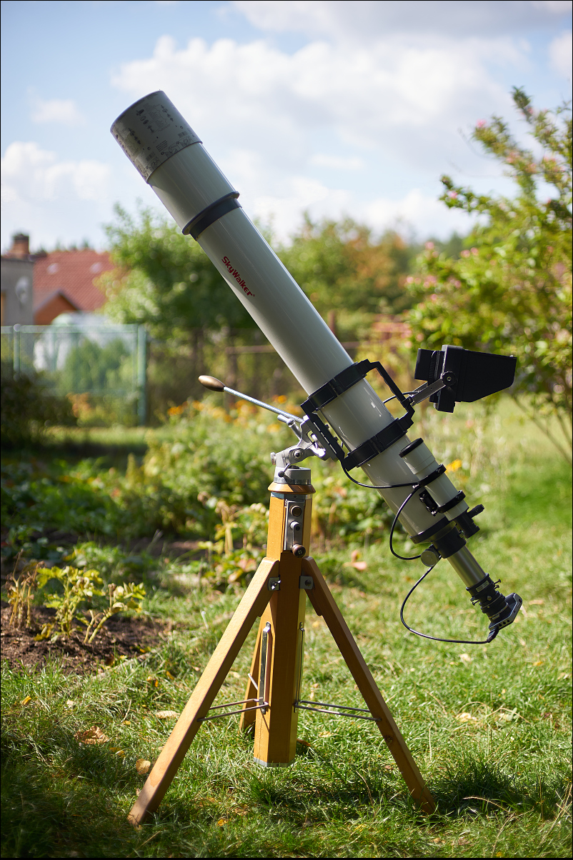

Příspěvekod Stanley 900 » 31 črc 2019 21:32

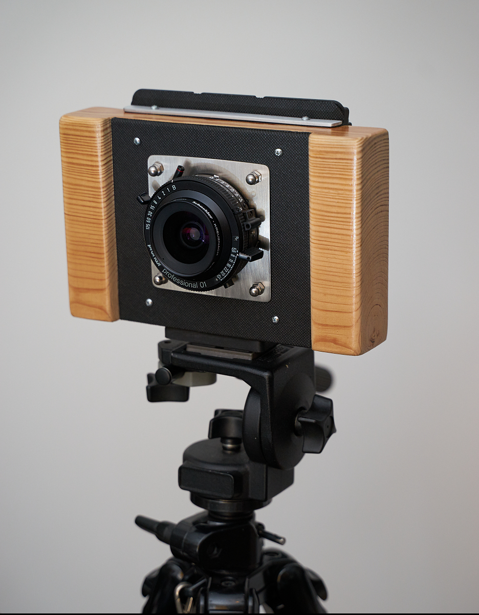

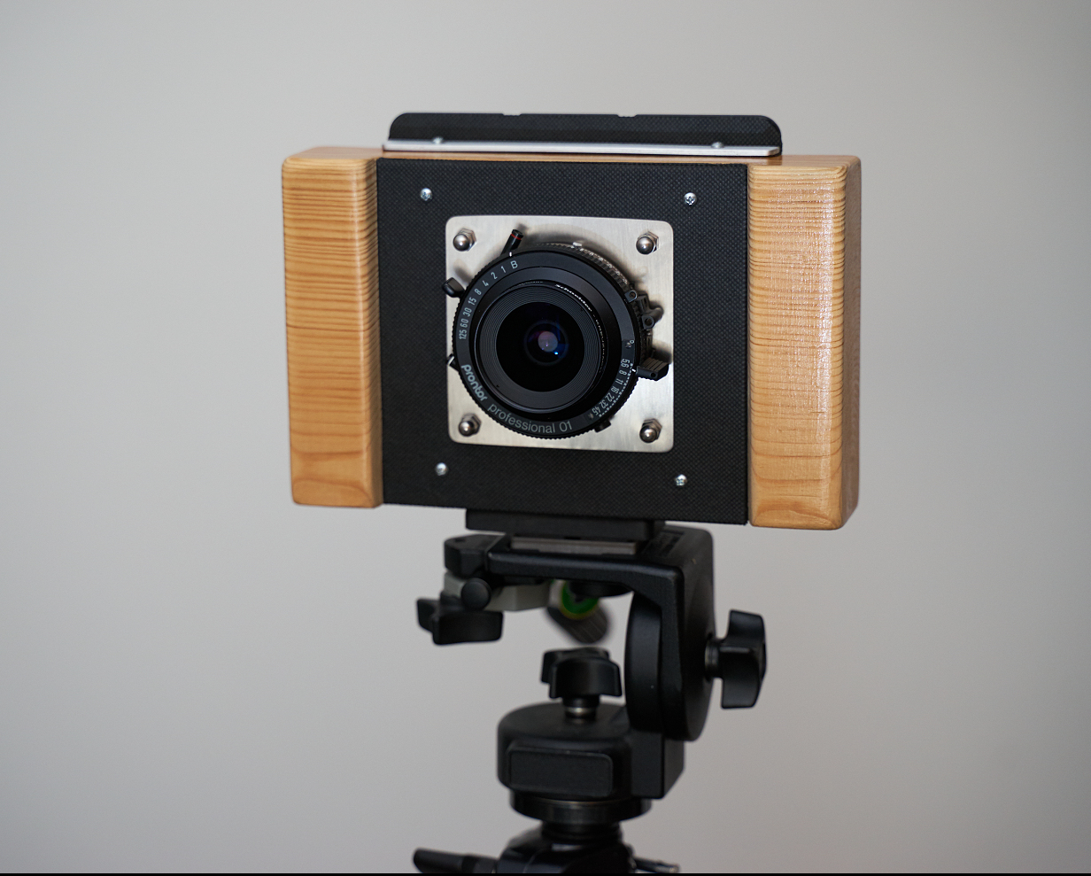

Avi pěkný a co měl za apparát? Chyběl mu ten hledáček, co mám, tam není jeptiška potřeba. :-)
Mě už se to vejde do tašky na foto a ne do té od kamery 70 cm velké :D

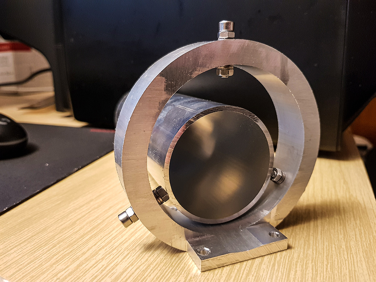

Nerezová destička a ještě doladit délku šroubů, zevnitř je začernit a jde se fotit. :-)

Příspěvekod Luisifer » 31 črc 2019 22:14
Já zarovnal styčnou plochu, takže je to lepší. A přidal jsem obvodovy díry (mám ale jen M4x20 a budu muset ještě přibrat M4x30 (možná M4x35 ... snad bude verze se závitem až k hlavě), aby měly dostatečnou délku na tubus, ty 20mm dlouhy jsou na tohle málo). Jen zevnitř mi ještě u dvou spodních obvodovéch děr schází zahloubení o pár desetinek alespoň. Zatím je jen u horní obvodové díry a byla to docela fuška udělat. Protože záhlubníkem zahlubováno pěkně ručně.....

Příspěvekod josef38 » 01 srp 2019 06:04
Stando, máš to hezký!
Luďku, nepochopil jsem, k čemu děláš ty prstence.

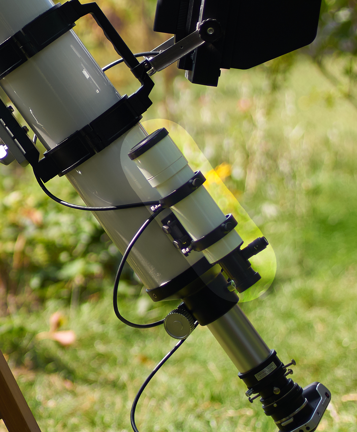

Příspěvekod Stanley 900 » 01 srp 2019 08:13
Josefe díky :D
Prstence jsou na něco podobného, jako je kolimace u astronomického dalekohledu spolu s hledáčkem, podle mě tedy :D

Příspěvekod Luisifer » 01 srp 2019 08:24
Teda, kolimace, to je ale nějaky sprosty slovo, jsem se musel na to podívat, wtf. :) A pak mi to začlo znít podobně jako neslovo kolmizace. :) Aneb uvedení do kolmé polohy (teda do osy Z co možná nejpřesnějc). Jo Josefe, asi jsi přehlídl co jsem tu napsal o několik stránek na zpět. Tam jsem ten důvod psal:
https://forum.digineff.cz/viewtopic.php ... 46#p131146
Resp. dívám se, že jsem se tam k tomu moc nerozepisoval, proč. No v Učku jsem přemýšlel jak to upnout, aby to tam drželo pevně (a ne páskama plastovéma) a moc nic elegantního ne a ne vymyslet. A hlavně, furt jsem ne a ne vymyslet jak v tom Učku budu přesně štelovat směr foťáku (tubusu), aby vše bylo v ose Z. Na to jsem došel až při náhodnym (při hledání nějakých redukcí) naražení na ty prstence, kde si budu moct šroubkama přesně směr tubusu doštelovat, aby byla sestava v ose.
Příspěvky: 4651
Příspěvekod Stanley 900 » 01 srp 2019 08:33
Kolimovaný hledáček s dalekohledem, aby koukaly tak nějak na stejné místo :D
Hledáček je v prstencích s třemi šrouby na vystředění bodu.
I dalekohled jako takový musí mít všechno zkolimované, aby nebyl objektiv šejdrem vůči ohnisku/okuláru.
Kolimace se dělala i u vojenských zaměřovačů, aby to spolu sedělo.
Naposledy upravil Stanley 900 dne 01 srp 2019 08:37, celkově upraveno 1
Příspěvky: 9189
Příspěvekod josef38 » 01 srp 2019 08:36
Jo Luďku, to jsem se všiml, ale přesto nerozumím. Ten velký objektiv nemá stativový závit? Nebo to má ještě zabránit přenosu chvění na objektiv?
Kdyby to někoho mělo otravovat, klidně napiš odpověď do sekce "Na film".
Díky za vysvětlení. (n)

Jenže s čím by Luďek tu kolimaci prováděl? Nemusí k tomuto úkonu být dva předměty ( tubusy )?
Příspěvekod Stanley 900 » 01 srp 2019 08:44
No přece samo o sobě vystředit, jak píše :D
Pořád lepší, než mít objektiv uložený v U profilu a připáskovaný.
Pomocí prstenců si udělá uložení jaké potřebuje, jak osově, tak i do strany.
Není to kolimace s něčím opticky, ale v podstatě sama o sobě toho objektivu vůči focenému objektu a ostatním přístrojům. :-)
S účkem by to bylo podkládáním a nebo stavěcí šrouby a stejně nejlepší je trojnožka a nebo tři šrouby v prstenci,
na utažení okulárů a nebo na seřízení.
I prstence dalekohledu na redukci na foto mají tři šroubky na vystředění:-)
Naposledy upravil Stanley 900 dne 01 srp 2019 08:49, celkově upraveno 1
Příspěvky: 9189
Příspěvekod josef38 » 01 srp 2019 08:48
OK Stando, rozumím.
Necháme ještě vyjádřit Luďka. :-)
Příspěvekod Luisifer » 01 srp 2019 09:01
Jak píše Standa a jak jsem napsal - pro doštelování tubusu (na kterym je na jednom konci mikroskopické objektiv a na druhym foťák) co nejpřesnějc do osy Z.
Tubus jsou v podstatě mezikroužky (udělám ale jednokusovku pro tenhle účel, právě z té trubky co je u toho posledního fota prstence vložená. Na odkaze https://forum.digineff.cz/download/file.php?id=125381 je vidět, že je tubus z různých redukčních kroužků, kde hlavní jsou dva teleskopicky mezikroužky M58). Takže tam žádný stativový závit není. Mikroskopické objektiv něco váží a tubus je dost dlouhý na to, aby použití stativovyho závitu na těle foťáku pro foceny mikrorozměry bylo úplně pasé.
Mj. pro mikro dělá jeden (mjkzz) přímo upínky (TLCS) na způsob stativových objímek:
http://www.mjkzz.com/product-page/varia ... ith-clamps
Jen u toho mi taky chybí právě ta možnost doladění směru. Navíc používá M49, co znamená menší průměr tubusu.
(čím má tubus větší průměr (hlavně uvnitř) tím lepší kontrast - lepší eliminace odlesků od stěn tubusu).
