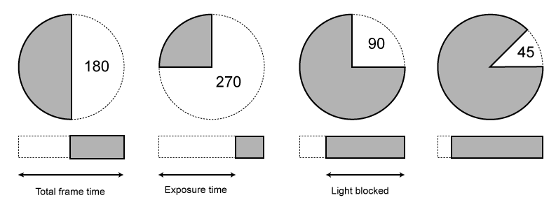

Ahoj, Monys, díky za ukázku, kresba a rozlišení pěkné (n) ale má to jedno filmařské ale a to je krátký čas expozice,
čili je tam už vidět "stroboefekt", neplynulý - trhaný pohyb.
Chce to delší čas expozice, u takového záběru nejlépe 180° až 90°úhel závěrky, čili v případě 25 snímků/s. Stando kritiku beru ale bud jsem slepej já tam strobo nevidím.A propo variabilní filtr bych koupil hledal jsem ale našel jen pevný.Máš prosím nějakej typ kde ho koupit?
Příspěvekod Stanley 900 » 09 čer 2017 22:55
Já to vidím na první pohled vždy, i v reportážích v TV, asi oko stříhače :D
Je to patrné i na časové ose po jednotlivých snímcích, že nejsou mázlé a "nenavazují...
Víš jak to myslím, že jsou to jakoby "jednotlivé fotky" . Pošlu odkaz na filtr.

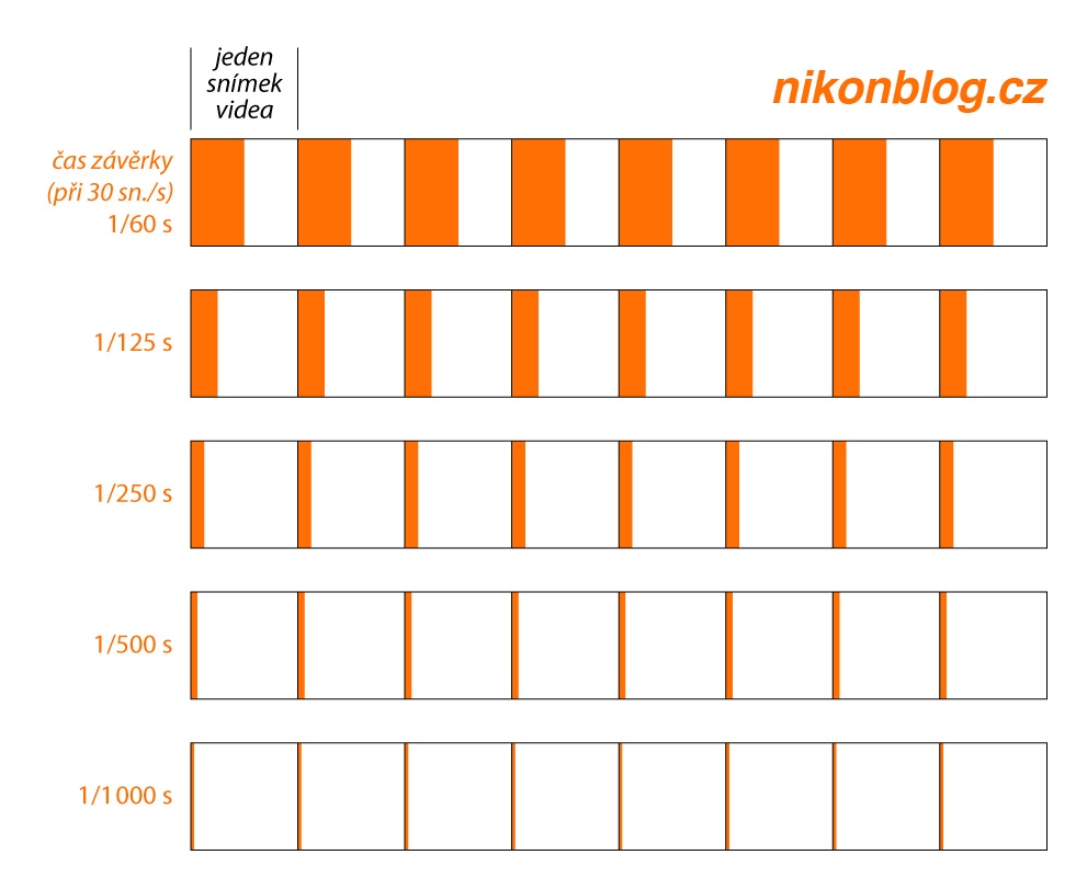

Napřed odkaz na úhel závěrky kamery, což je čas expozice jednoho snímku.
Jako Normal je 180°, to je například při 25 fps 1/50 s, při 60 fps je to 1/120s a pořád to je 180°úhel závěrky.
Logicky při větší snímkové frekvenci klesne i čas expozice, i když je to pořád 180°závěrka.
Na rychlý pohyb, který se bude potom pouštět zpomaleně a analyzovat, například sport, se používá krátký čas expozice
čili malý úhel závěrky, třeba 15°, což je při 25 fps 1/600 s atd.
https://en.wikipedia.org/wiki/Rotary_disc_shutter
Na běžný pohyb, například jako ten vlak, se používá 180 až 90°úhel závěrky, což je při 25 fps 1/50 až 1/100s
A když chceš kromě správného času expozice mít ještě pod kontrolou práci s hloubkou ostrosti, například malou,
tak jediné řešení jsou filtry, pokud nedokážeš zajistit odpovídající osvětlení, což venku asi nezajistíš. :D

Monys, není zač, ale i teď se asi trochu pleteš. úhel závěrky je to samé, co čas expozice, jenom v jiných hodnotách,
pro kameru logičtějších a je to běžné nastavení, nevím jak myslíš "jemně nastavitelné". :shock:

Monys: video 4K 50P/úhel 180 st.1/50.A nešetři mě... to se pleteš, :) je tam závěrka 360°děti mají nohy mázlé při chůzi.
Převedl jsem si na HD a tam je to patrnější, protože je to bez problému zobrazené.
180°při 50p je 1/100s

http://www.uschovna.cz/zasilka/MCC5ZAAL5JGXKB2W-DHI/ Ještě jednou ale 60p pokud to bude zase špatně tak mám dát raději 1/120s jestli tomu rozumím dvojnásobek frekvence ?
