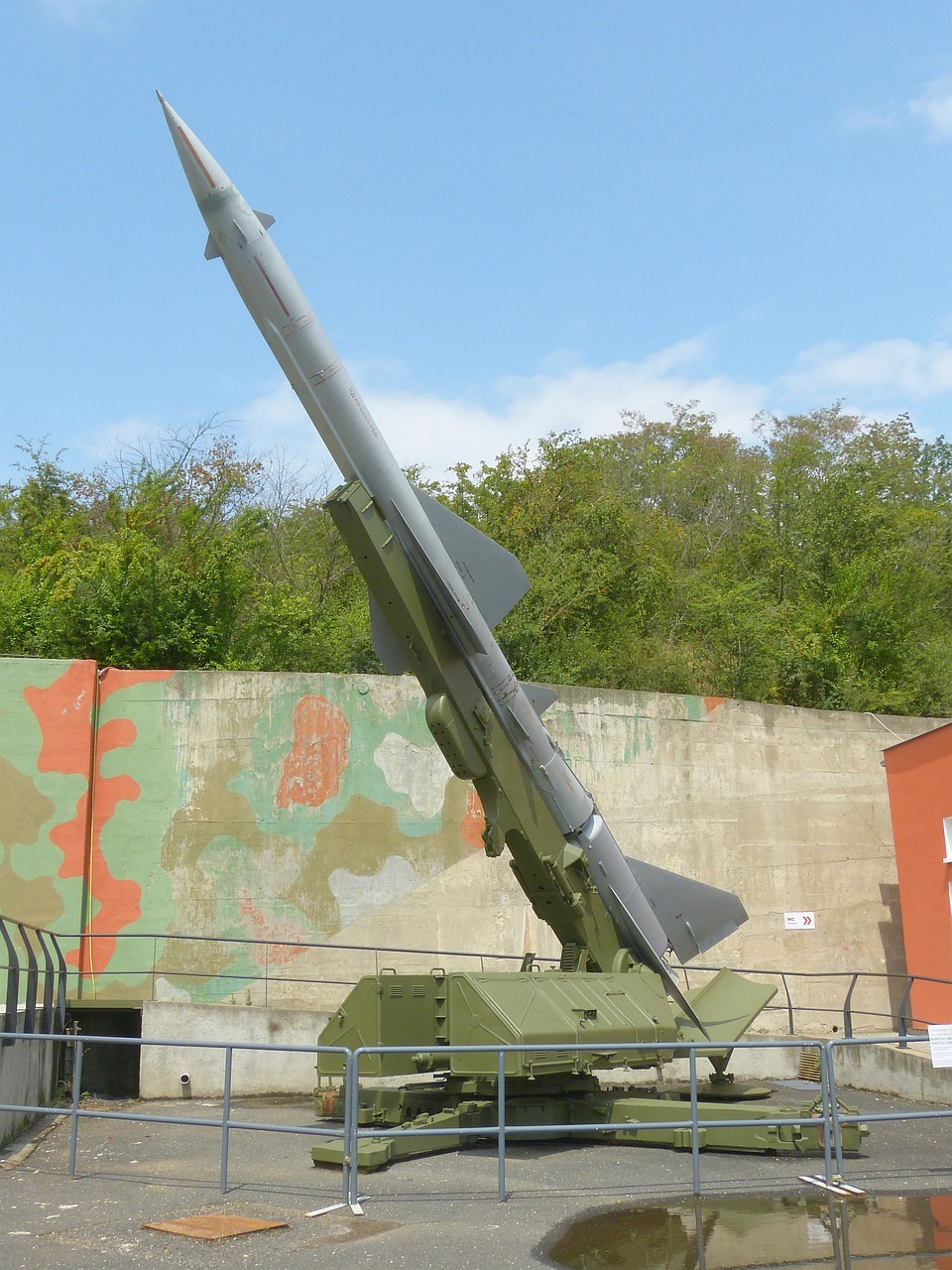

Kudy z nudy - v sobotu 13. jsem se byl podívat na velitelský bunkrPVOS - velitelství PVO Prahy :o . http://vojenske-prostory.cz/bunkr-drnov/ . Tohle je tak trochu návrat do mládí - do období realizace "nejčestnější povinnosti ", možná by i dnešním mladíkům prospělo tak na půl roku trochu režimového života ;) . V článku je pro zájemce plno informací a tak se tím ani nebudu zabývat -... a dojem z prohlídky - dobrý. Až na ty "vnitřní fotky- bylo málo světla , dlouhé časy z ruky" ..a je to znát :(

Pěkné fotky a ty rakety byly asi PVO, já byl radiotelegrafista PVOS :)

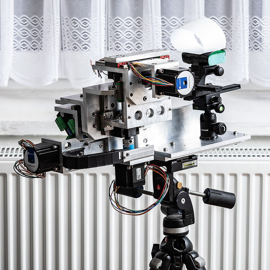

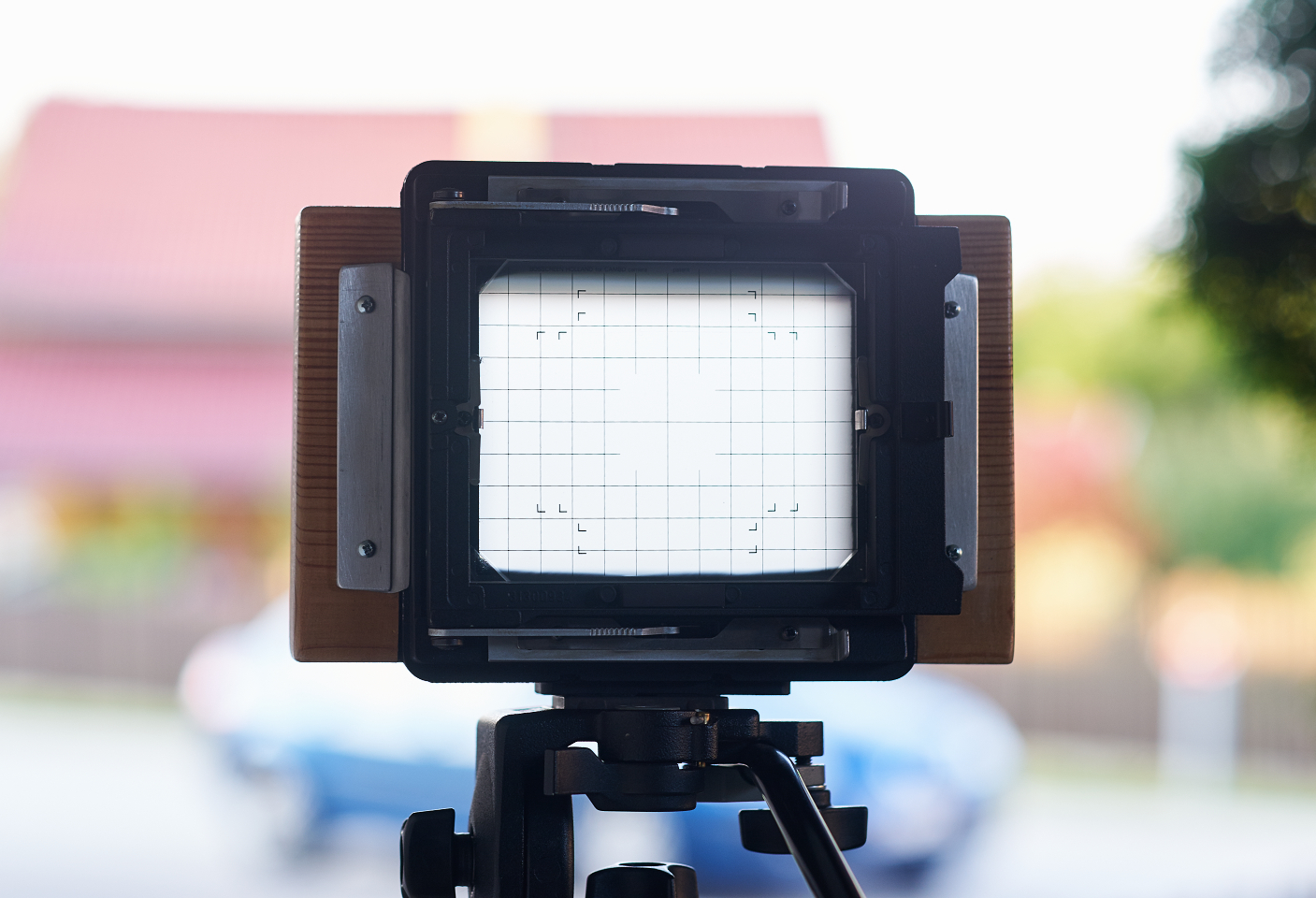

Luisi, já to "eloxuji" štětcem. :D
Zatím zkušebně rukou podržené objektivy. Matnice zatím holandská, než udělám z polykarbonátu.
Musím vymyslet ostření s mírnějším náklonem.
Hlavně je to pro Super Angulon 47, nebo i 65, oba dva.
Potom chci zkusit udělat dvouokou zrzadlovku a focení stereo na 6x9, nebo 9x12, s přímým sledováním prohlížečkou,
takže diáky. :D

Se Super Angulonem 47 by šlo fotit i 9x9, vejde se do kruhu 123mm, u těch ostatních objektivů je to v pohodě.

Příspěvekod Luisifer » 16 črc 2019 14:41
No mě možná matlání štěteckem ještě čeká. :)
Učko, ve kterym leží tubus: https://forum.digineff.cz/download/file.php?id=125381
už je rozhodnuto, na tvrdý elox nepůjde (ani na žádnen jiný). Objednal jsem další hliník. O:-)
Trubku 100x10 (z ní budou tři prstence, ve kterých budou středící šrouby
- obdoba: https://www.picclickimg.com/d/w1600/pic ... Holder.jpg )
A trubku 60x25.5 (z ní udělám jednokusové tubus vyčerněné Black 3.0 (měla by být k mání v září)
- ten nahradí set dvou teleskopickéch tubusů M58 co mám teď - https://forum.digineff.cz/download/file.php?id=125381 )

Příspěvekod Luisifer » 16 črc 2019 23:28
*Snad ty prstence do 29. stihnu nachystat. Dal bych je rád taky na tvrdý elox. Nebudou mít v sobě závity, jen díry. Šroubky držící tubus dám se dvěma matkama na každé straně prstence (plus NordLock podložky), takže bude šroubek zaaretované v pozici v jaké bude tubus držet.

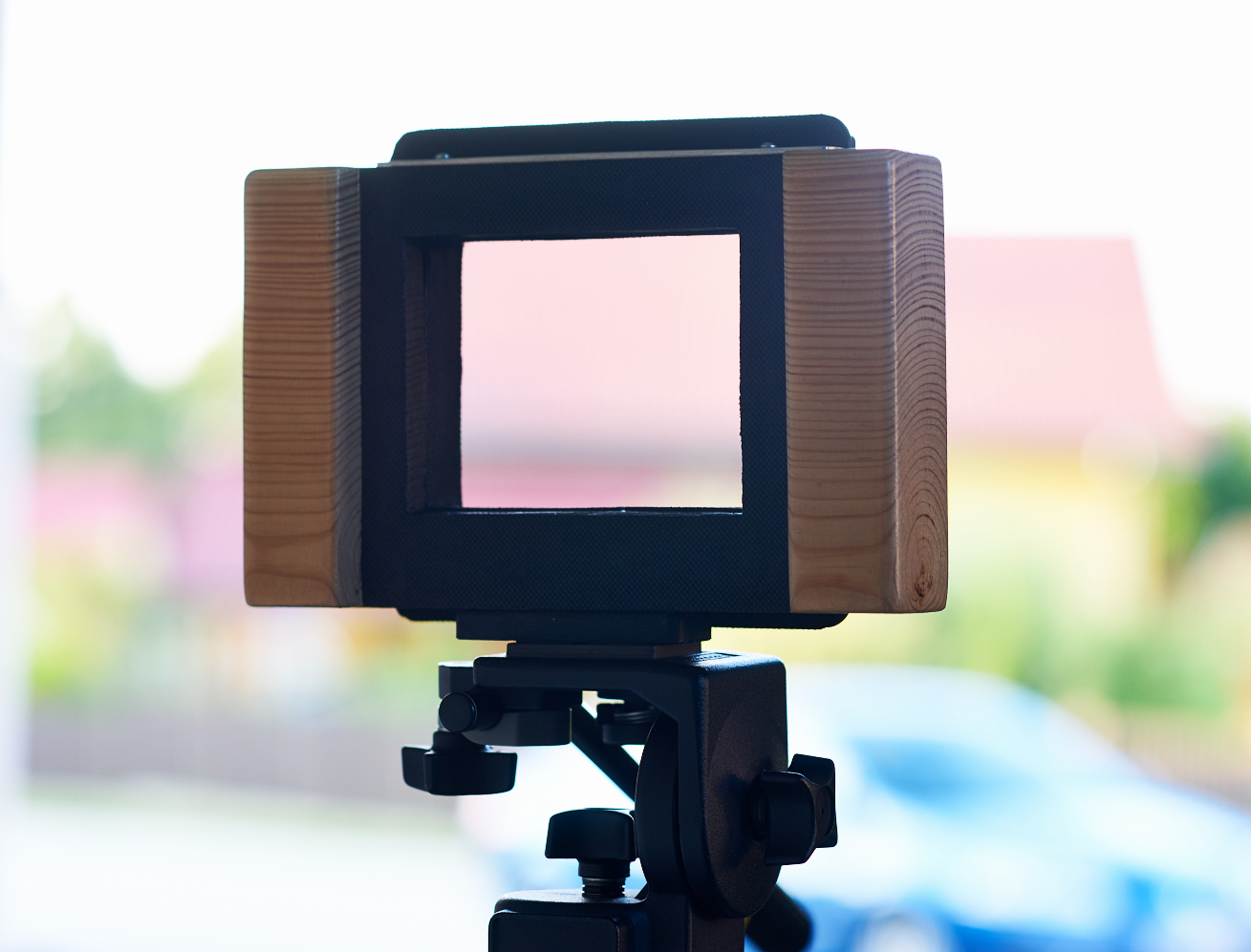

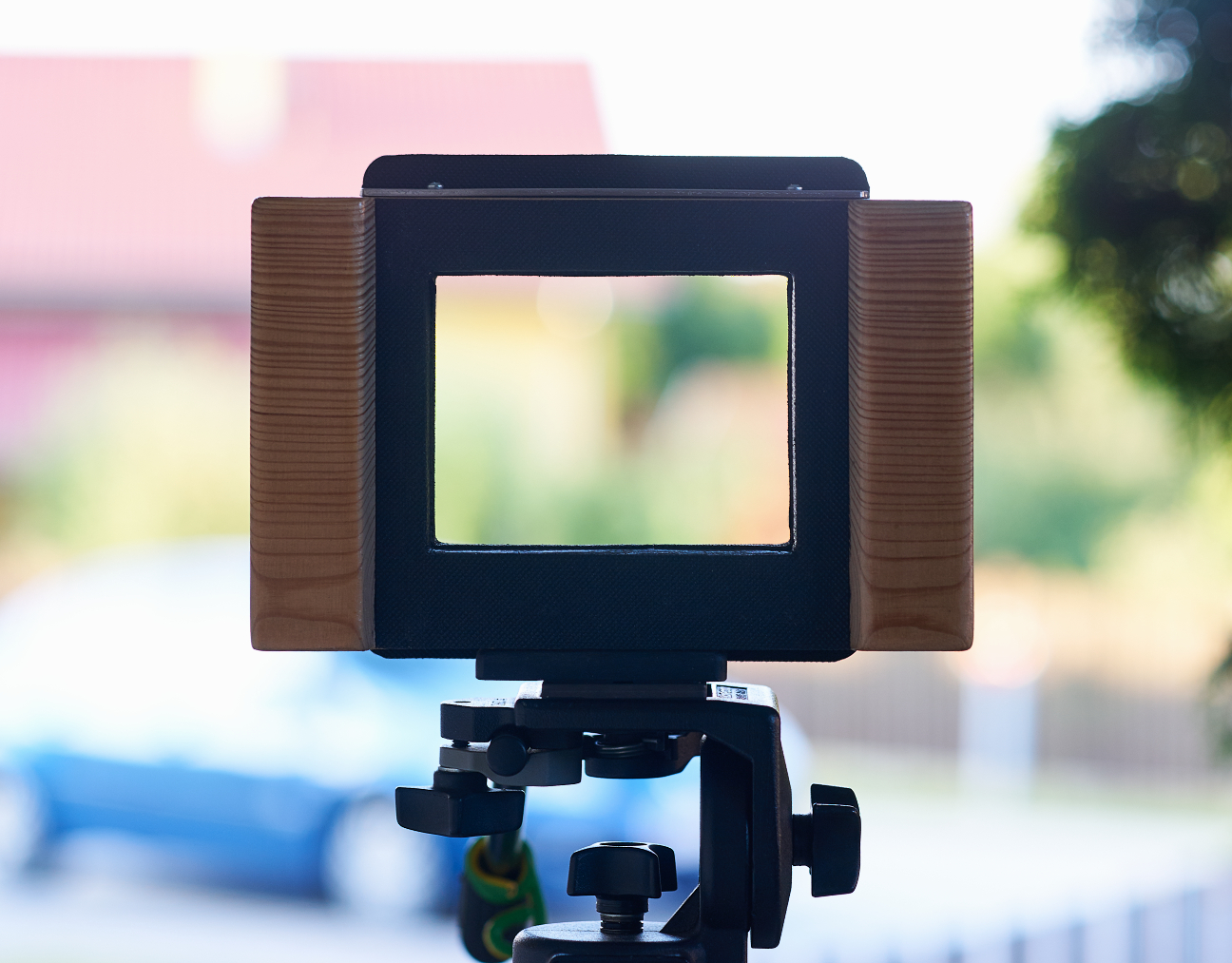

Dnešní předělávka držáků matnice a kazet. Na zápustné šrouby a sražené hrany.
Prkýnko do kuchyně dole poslouží na další foťák :D

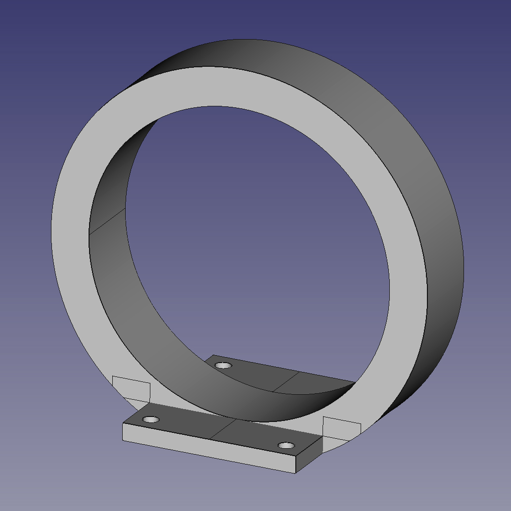

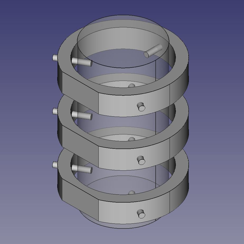

Příspěvekod Luisifer » 18 črc 2019 15:16
Stanley: krásenka zpeřená, opět ;)

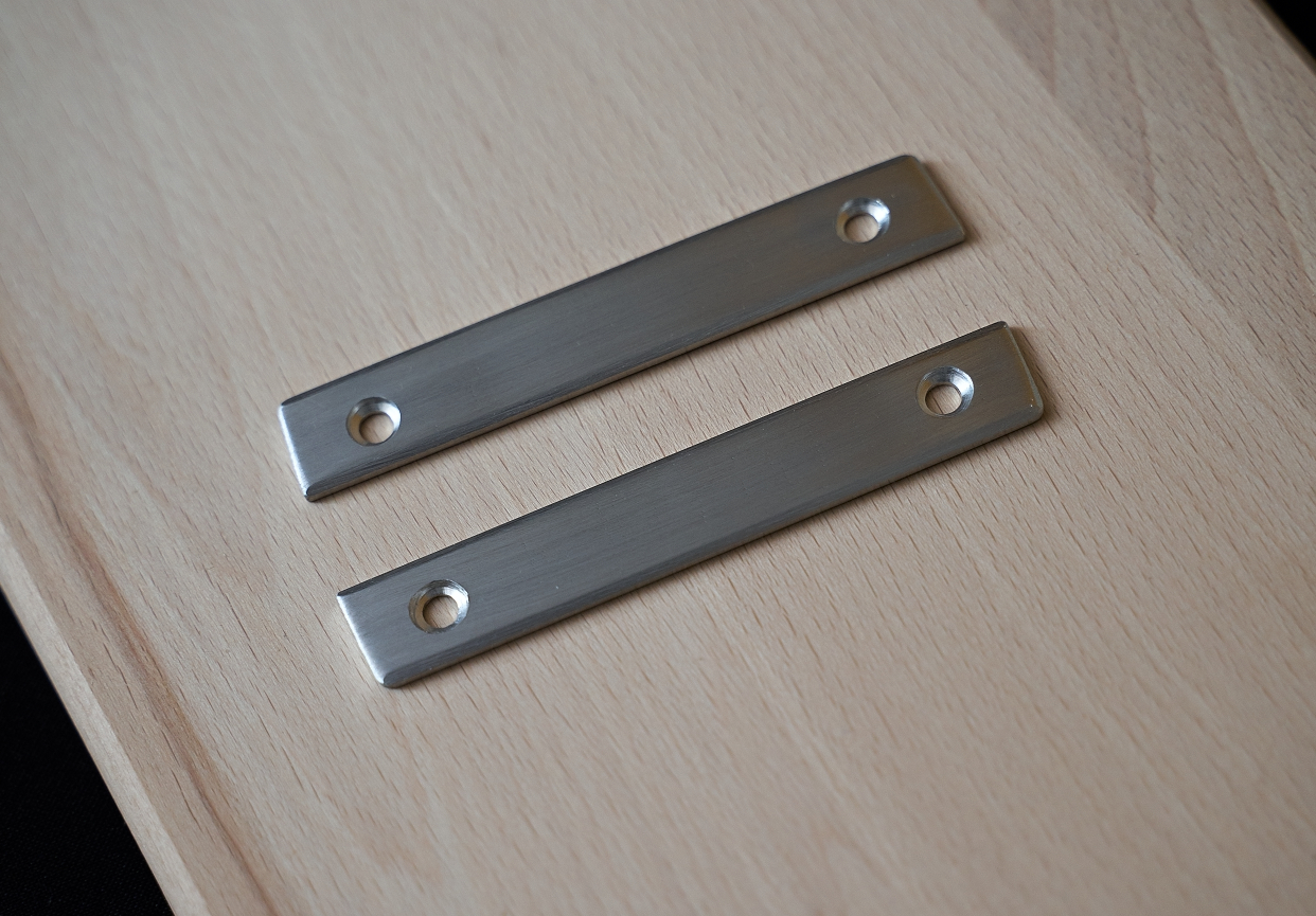

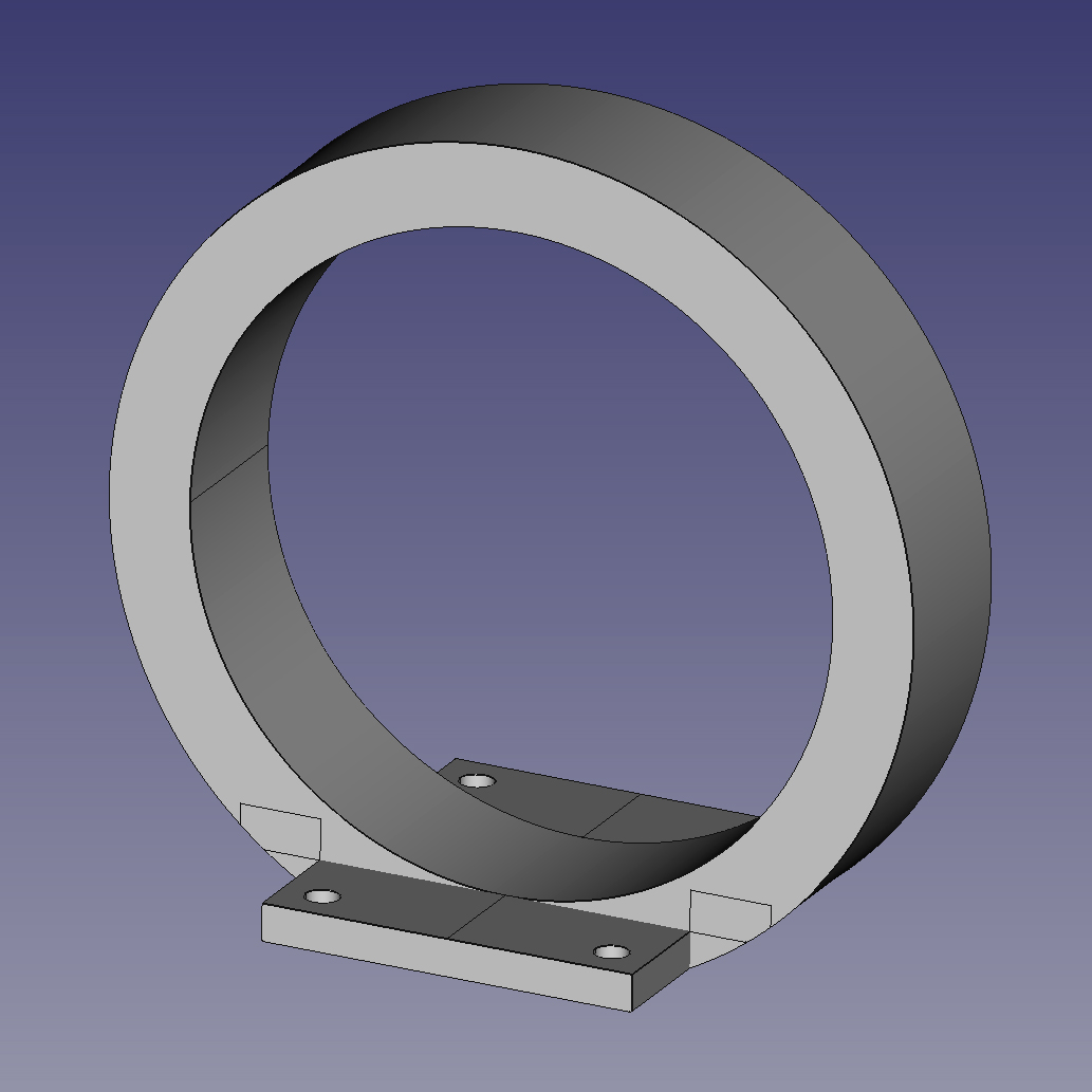

A jak jsem myslel, že už mám všechny profily nachystany, tak chyba lávky. Taky budu předělávat. Ještě jeden podruhy. Platformu na držení prstenců udělám znovu, do třetice. Druhou jsem udělal se zobáčkem, ale díry na držení Učka jsem měl šejdrem (aby lícovaly s Učkem, kde nebyly vrtly moc dobře). No Pro uchycení prstenců by to bylo hrozně jalovy. Takže třetí verze:
Model: Canon EOS 5D Mark IV
3. profil ("pásoviny") ležící na horních dvou vozících bude mít ještě delší nos (bude končit kousek od kuličkové matice pod profilem, na kterym jsou ty dva vozíky osy X). Bude navíc přesahovat přes vozíky o cenťák, takže se krajní prstence přišroubují až budou přišroubovany vozíčky a krajní dva prstence (třetí bude uprostřed) zakryjí zapuštěny šroubky těch dvou vozíčků.
Prstence budou nakonec nějak takto:
Využiju minimální objednanou délku trubky 50mm na vytvoření základny. A musím to stihnout do 29. 7. bo tři prstence a novou verzi profilu chcu dát na tvrdý elox.
Příspěvky: 4726
