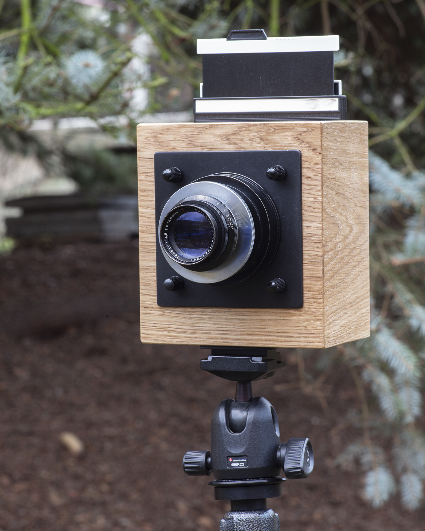

Příspěvekod josef38 » 06 led 2019 09:14
A dílo zkázy dokonáno jest. :D :D
Sice ještě není připravené k fotografování, neb mi ještě schází dobrousit matnici. Dostal jsem ale cenné rady, jak na to, tak snad se dílo podaří. První pokusy dopadly slibně.
Je to bedýnka jednoúčelová, jen pro tento TESSAR 135 mm, usazený v ostřícím kroužku, pro kazety FIDELITY - ELITE 4 x 5 inch a 9 x 12 cm. Expozice pomocí "kloboučku", ostatně známá mnoha velkoformátníkům. ;)
Ohnisková vzdálenost: 90 mm
Čas expozice: 2 sec.
Clona: F/19
Model: LEICA M (Typ 240)
Exposure bias: -85/256 EV
Metering mode: Multi-Spot
Příspěvekod Luisifer » 06 led 2019 09:34
Vypadá jak blok masivu. (n)
To ses nadlabal. :) Vnitřek doufám vyčerněný řádně.
(Zrovna se těším jak vydají Black 3.0, to bude černěníčko)

Příspěvekod josef38 » 06 led 2019 09:43
Luisifer píše:Vypadá jak blok masivu. (n)
To ses nadlabal. :)
Luďku, také mě to potom napadlo. :lol:
Je vyroben z překližky 10 mm. Nesehnal jsem jinou dýhu, snad časem trochu ztmavne.
Příspěvekod Stanley 900 » 06 led 2019 09:45
Josefe, blahopřeji (n) Vypadá perfektně. Dáš to do laku? :-)

Příspěvekod ODSakEda » 06 led 2019 09:54
Luisifer píše:..... Vnitřek doufám vyčerněný řádně. ....
A pokud mozno hodne matnou! I objektivy maj roury cerne a ty, u nichz podcenili lesk, ac cerne barvy, maj stale odlesky od sten roury :-(
Existuje vuc jeste barva tzv. tabulovka? Nebo je dobry Blakryl mat. Nebo je neco co taky dobre kryje a je matnejsi? Nebo vykepit cernym semišem od tebo se uz zbytkove svetlo neodrazi vybec ;-)

Příspěvekod josef38 » 06 led 2019 10:06
Stanley 900 píše:Dáš to do laku? :-)
Do laku určitě ne!! Kvůli tomu jsem přece nesháněl dýhu.Vypadá to sice, jako špalek na podložení kol auta, ale to je účel. :D
A to černění uvnitř je Edo pro podobné výrobky přece samozřejmostí. :D
Doplnění:
Standu, uvědomuji si, že jsem nepřesně pochopil Tvou poznámku o laku. Takže promiň!
Bedýnka pochopitelně nalakována je a to bezbarvým lakem na nábytek, matným.
Holou dýhu bych nenechal, tam to znečištění by bylo veliké.

Příspěvekod ODSakEda » 06 led 2019 10:22
Jo drevo se mi moc libi. Jen nalakovat matnym lakem 8-)

Josefe, a máš k tomu takovou tu černou plachetku?

Příspěvekod Stanley 900 » 06 led 2019 11:07
Bezbarvým lakem jenom pro omyvatelný povrch. Dřevo se hned špiní, stačí se něčím dotknout.
Když jsem dělal kytary, tak se to muselo pořád přebrušovat, bylo na tom všechno znát před lakem.
Tenkrát byl myslím Lignol, v osmdesátých letech.

Příspěvekod josef38 » 06 led 2019 11:16
monikash píše:Josefe, a máš k tomu takovou tu černou plachetku?
Moniko mám. Říká se jí slangově "jeptiška".
Stanley 900 píše:Bezbarvým lakem jenom pro omyvatelný povrch. Dřevo se hned špiní, stačí se něčím dotknout.
Stando rozumím Ti. Ale patina způsobená osaháním tomu zas tak moc vadit nebude. Pochopitelně se nesmím před fotografováním hrabat v motoru auta. Ale nalakovaný to už mám.
ODSakEda píše:Jo drevo se mi moc libi. Jen nalakovat matnym lakem 8-)
Jasně že matným. Také se tak stalo.
