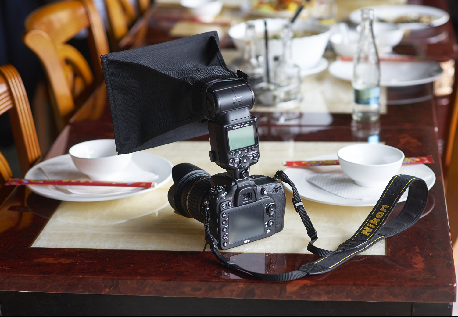

Příspěvekod Stanley 900 » 03 bře 2018 18:56
Avíčku, pěkné Nikouše máte. (n)

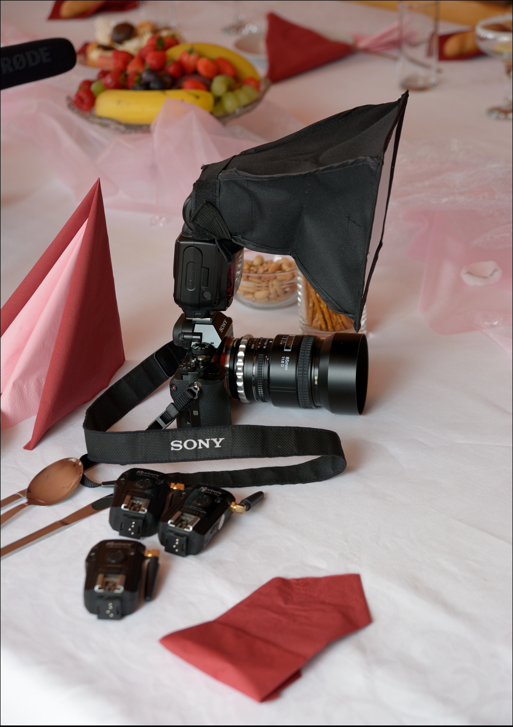

Tak přidám do třetice, aby byly do party :-)
Jaké máte SB?
P.S.: na setkání školy se mě ptali, jestli na tom budu něco promítat, na té "obrazovce", tedy ve skutečnosti difuzeru :)

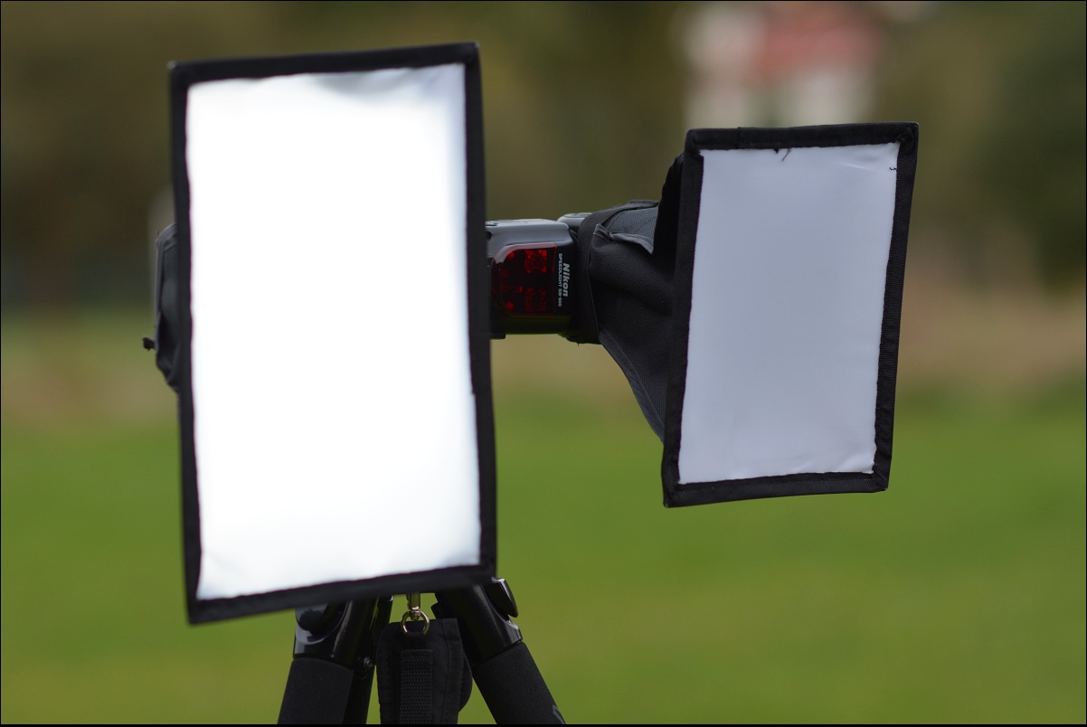

Příspěvekod Stanley 900 » 03 bře 2018 21:02
Di 622 jsem koupil asi před osmi roky, ale moc dobře nesloužil, jednou šel, pak zase ne, mimo foťák zábleskem.
Ani na foťáku nefungoval spolehlivě, pak jsem ho jednou půjčil někomu na svatbu, prý šel dobře, zato mě potom ne. :D
Tam byl problém, že se brzo uspával a musel se vypnout a zapnout, aby reagoval.
Ale na akce beru dva SB 900- Ty difuzory mám dva různě velké, 17x22 a 20x30 a pak ještě dva jiné...
https://www.elementrix.cz/www-foto-esho ... sk-20x30cm
https://www.elementrix.cz/www-foto-esho ... movy-blesk
