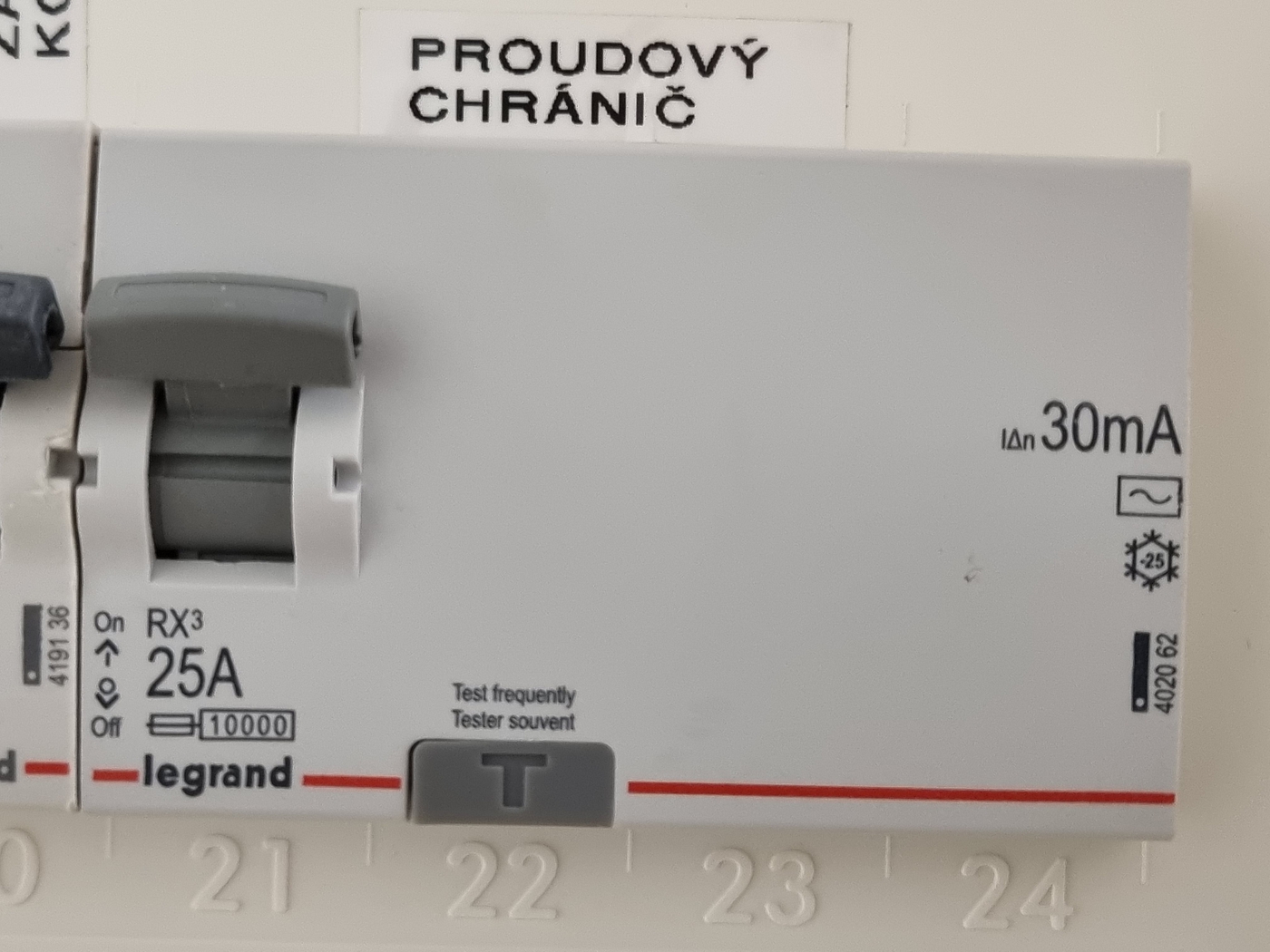

Luďku,
na frekvenčák musí být speciální proudový chránič (FI), jinak ten "obyčejný" vylítne (standard je 30mA, ten speciál má, tuším, 300mA a je docela drahý), protože je tam velká kapacitní zátěž. Frekvenční měnič si usměrní síť, nabije tím kondíky, 6 FETů potom generuje na výstupu tři fáze s proměnlivou frekvencí.
Mně doma v dílně nejde zapnout frekvenčák vůbec, bo mám standardní proudový chránič na vstupu do dílny. Takže, kdybych to potřeboval, musím celou rozvodnou skříň přepojit tak, by konkrétní zásuvka nešla přes chránič, ale jen přes jistič. Budeš mít zřejmě stejnou potíž...
Hejhulák
Příspěvky: 1140
Bydliště: Příbor
Příspěvekod Luisifer » 24 srp 2025 13:34
Tam by měl být, co jsem se dohadoval s Džemenájem, problém svodový proud vyšší frekvence.
Mám tam tohle co vylítává:
https://www.ledveci.cz/legrand-chranic- ... 402062-rx3
A typ B by měl být ok:
https://proudove-chranice.heureka.cz/no ... 3-40a-30ma
Ale ještě se mi tu staví elektrikář, které to když tak potvrdí či vyvrátí... :)

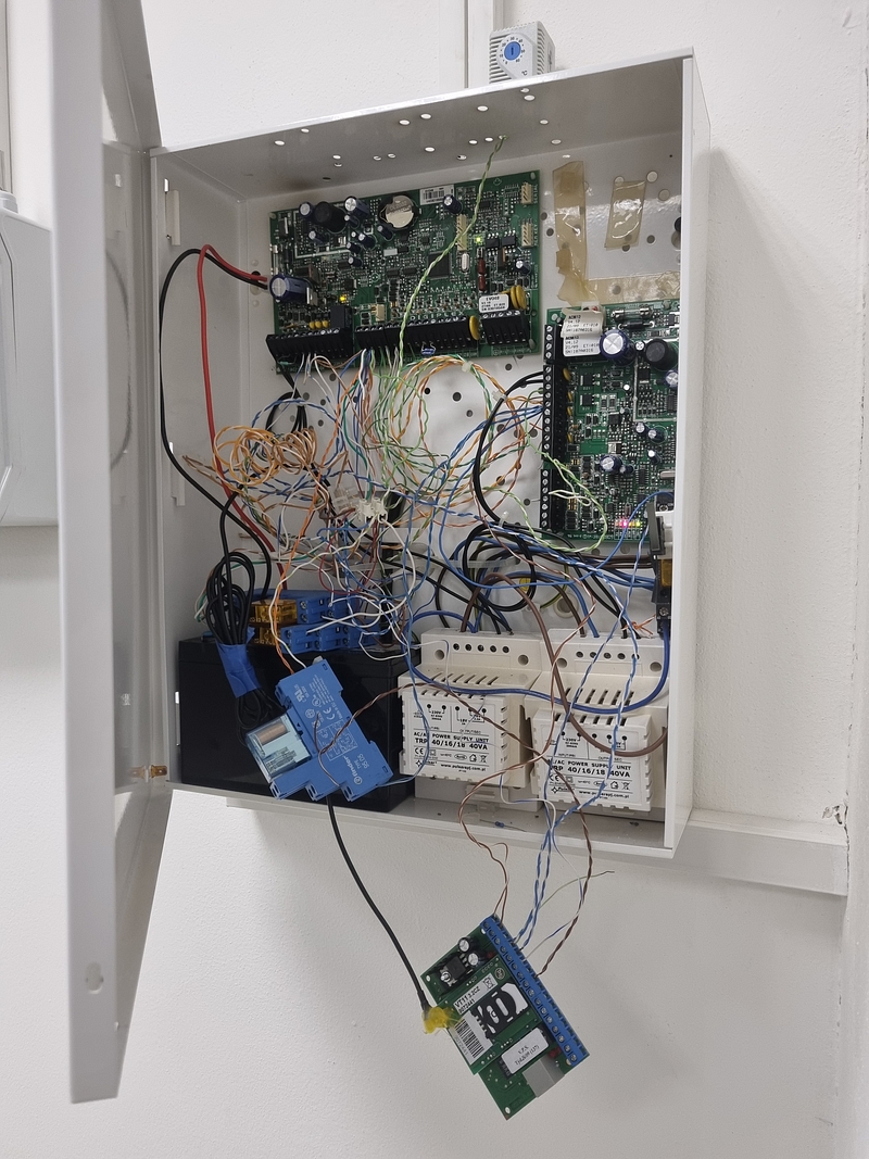

Příspěvekod Luisifer » 26 srp 2025 11:52
Strukturovaná kabeláž :D
Ohnisková vzdálenost: 5.4 mm
Model: SM-G996B
Příspěvky: 4662
Příspěvekod Stanley 900 » 26 srp 2025 13:25
To mi připomíná z konce sedmdesátých ve fabrice zlepšovák na pomalý rozjezd navíjecí hlavy vlasce na cívky,
kde "elektronika" visela na kabelech v kýblu pod mašinou... :D

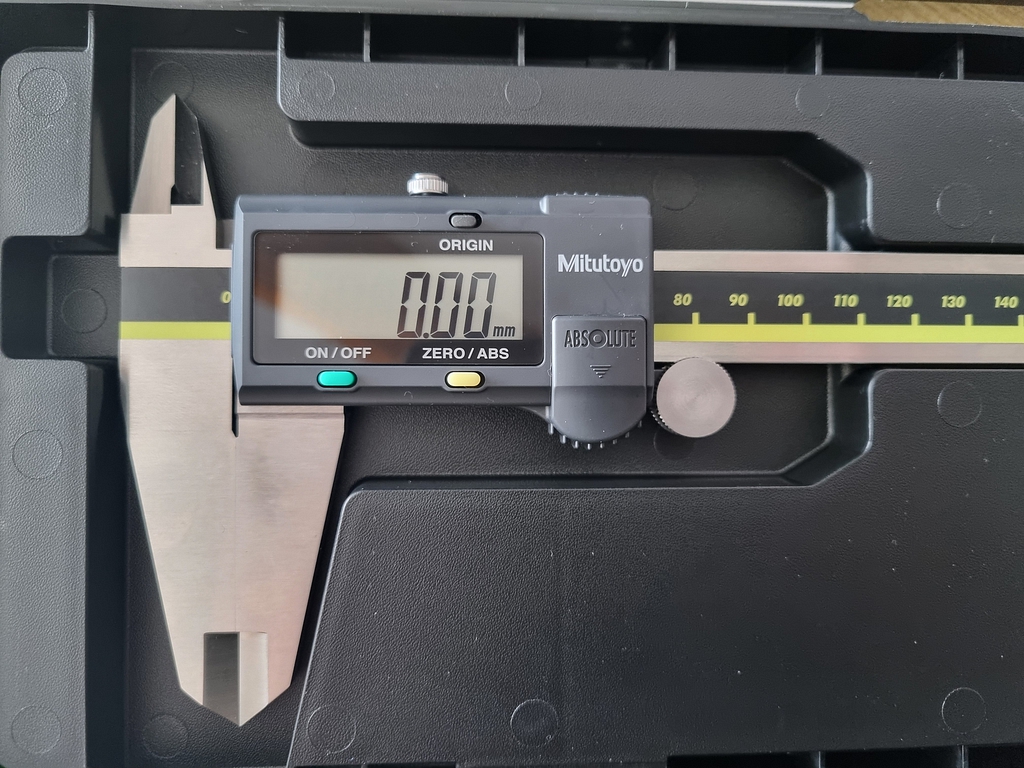

Příspěvekod Stanley 900 » 27 srp 2025 09:03
Pěkná. Mám podobnou, ale používám i klasickou Somet Czechoslovakia a mám i dvě dvousetinové Somet 1972, jedna nepoužívaná. :D
Příspěvky: 9210
Příspěvekod Stanley 900 » 27 srp 2025 09:08
Koukám, že je pořád ve výrobě.
https://somet.cz/cz/posuvne-meritko-som ... 02-sroubek
