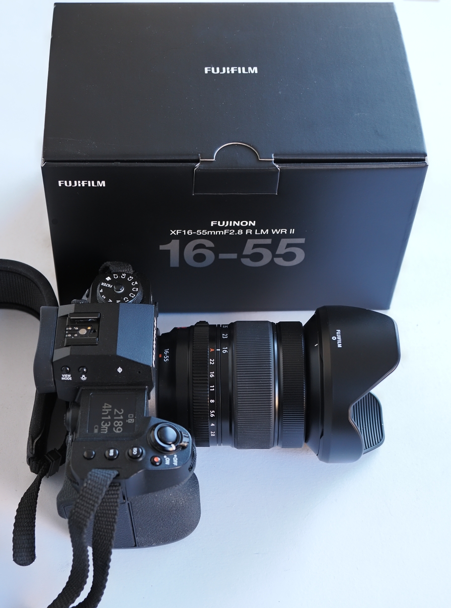

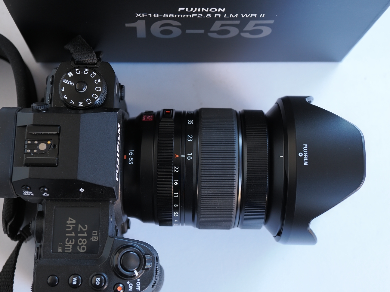

Dnešní unboxing - XF 16-55mm f/2,8 R LM WR II
Konečně funkční sestava i na video. Při zoomu průběžně ostří bez chyb, doba přeostření na jiný objekt
se nechá nastavit v MENU v širokém rozsahu, oproti jiným objektivům je reakce na nastavení přesná.
Objektiv se chová jako parfokální, jestli tak stíhá AF-C a nebo je opravdu parfokální, ještě vyzkouším.
Celkově zatím super. :-)
Je lehčí, než 16-80/4 410 vs 440 gramů a než Tamron 17-70/2,8 525 gramů.
Ohnisková vzdálenost: 29 mm
Model: OM-1
Model: OM-1
Příspěvekod Stanley 900 » 05 úno 2025 20:07
Při zoomu nemění skokově expozici, i když clonové číslo se nemění, tak jak to má chybně většina objektivů pro XF,
včetně Tamronů, u 16-80 to opravili, ale zase ostření je při zoomu na delším konci k ničemu.
16-55 má možnost přepnutí na "necvakací" clonový kroužek, údajně kvůli videu, ale protože to není mechanický kroužek,
ale klasicky Fuji elektronická parodie na kroužek, tak výsledek je stejný, jako s klikacím kroužkem,
protože clona jde skokově po číslech elektronicky a ne plynule.
BMPCC 4K to má aspoň po dvou desetinách clonových čísel, až po třech desetinách, tak se skoková expozice neprojeví.
Naštěstí to jde řešit variabilním ND filtrem, místo clony při záznamu.
Třeba to časem upraví jiným FW, základ je možnost "necvakací" kroužek, ale to je detail.
Naposledy upravil Stanley 900 dne 05 úno 2025 21:39, celkově upraveno 1
Příspěvekod Stanley 900 » 05 úno 2025 21:01
Tak je parfokální, proto nemá problémy s ostřením během zoomu.
Drží zaostření i při manuálním režimu.
Tím se to všechno vysvětluje, jak by řekl poručík Columbo. :-)
Příspěvekod Luisifer » 06 úno 2025 07:23
Podle toho, jestli ten kroužek má po kroku kontakty, kdy elektronika detekuje až to pootočení "o krok" nebo detekuje plynuly pootočení. V druhym případě by to řešil FW a šlo by nastavit jemnější krokování. Pokud jsou tam mechanicky kontakty po určitym úhlu pootočení, tak by šlo taky předělat ve FW na jemnější krokování, ale jen pokud kroužek nemá stupnici s clonou a rysku (pak by to jemnější nastavování nesedělo se stupnicí) a pokud umožňuje otáčení stále dokola (nemá tam mechanickou zarážku po otočení o určitý počet kroků).
Ale jinak samože pokud zoom, tak bez změny zaostření a clony při zoomování, tak by měl vypadá zoom co za něco stojí. :-) (nemluvě o kresbě a bokehu)
Jinak radějc pevny sklo....
Příspěvky: 4731
Příspěvekod Stanley 900 » 06 úno 2025 09:53
Kroužek má dorazy v rozmezí stupnice, rozsah pootočení 90°.
Bez napájení z foťáku, sám o sobě objektiv zůstane zacloněný na nejvyšším clonovém čísle, tak jako i 16-80,
Tamron zůstane naopak na plnou světelnost, ale ten clonový kroužek nemá.
Objektiv má sedm clonových čísel na kroužku a celkově devatenáct i s mezičísly a je jedno, jestli ovládáním na foťáku,
nebo kroužkem s a nebo bez aretace.
Takže krok clony je asi věc FW foťáku, tak jako MFT objektivy na OM a nebo na BlackMagic.
Na OM-1 je to klasická stupnice s mezičísly a ten samý objektiv na BM je po dvou desetinách a k většímu zaclonění
po třech desetinách, protože tam je rozdíl menší.
Parfokální nevím, jaký vliv má optická stabilizace, ale nevím o žádném parfokálním Fuji objektivu, který má stabilizaci.
Filmové Fujinony stabilizaci nemají a ani AF.
16-55 stabilizaci nemá, stačí to zvládat snímač.
OM-1 a Olympus 12-100 mají kombinovanou stabilizaci a ta je tak přestabilizovaná, že dorovná i manipulaci s foťákem
než se zmáčne Rec a to se projeví jakoby obrazem promítaným na naklánějící se desce, protože se optika naklápí,
aby dorovnala pohyb a dojde ke šikmému zkreslení. :D
Na 16-55 se parfokálním systémem zbavili problematického doostřování při zoomu.
