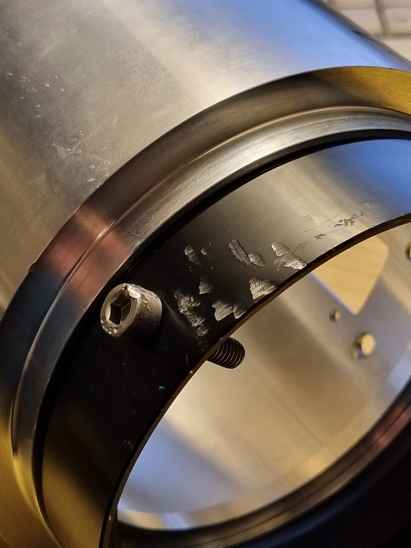

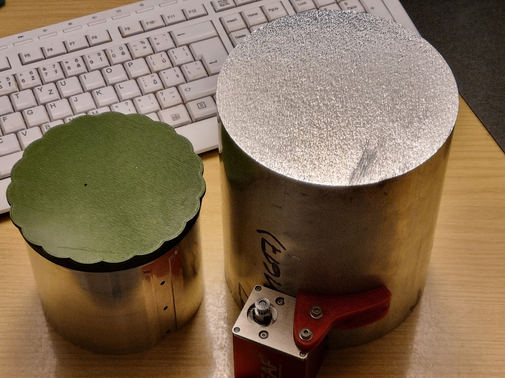

Příspěvekod Luisifer » 15 úno 2024 21:49
Všechno ne, jen větší tubus (a s ním odpraven i kratší M117x1 mezikroužek) .... se mi povedlo našroubit, ale už né to druhy opačny...
(A to jsem zamražoval, a pak nahříval druhou část a aj na rázovy snahy došlo)

Příspěvekod Stanley 900 » 15 úno 2024 21:57
Namazat tuhou z měkké tužky :-)
To se nesmí brát za ten průměr, ale za předek, za čelo.

Příspěvekod Luisifer » 15 úno 2024 22:21
Na kroužku jsem měl našroubován na druhé straně i ten vnitřní tubus, abych zlepšil vše co by mohlo pomoct (tj. mrazila se i větší hmota, aby se hned neohřál malý mezikroužek).
No na tuhu už bylo pozdě. ;)
Co mně "pomohlo" je vědomí, že se mi to nestalo až po eloxu a nezaseklo se mi to na teleskopu... to by bylo hodně infarktoidní.
S třetím pokusem přijde i pár změn, na ktery jsem u tohohle seklyho druhyho kousku tubusu došel (první byl ten co ulít v cnc centru). Včetně aj změny v trochu "volnějším" hlavním vnitřním M117x1 závitu.
Příspěvky: 4663
Příspěvekod Stanley 900 » 15 úno 2024 22:33
Po eloxu by se to možná nekouslo :-)

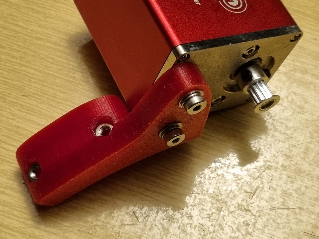

Příspěvekod Luisifer » 15 úno 2024 22:39
Taky možnost, protože se to před eloxem čistí. A já to sekl čištěním opakovanou šroubovačkou.
Ale změn je víc. Z těch větších změn:
- posun děr pro upnutí domečku pevnyho uchycení kuličkovyho šroubu o 2mm
- místo 140mm vnější průměr 141mm
- posun děr upínáku pro motor o 5° dál od motoru, aby byl lepší prostor na matičky v držáku vedle motoru (na tuhle a předešlou změnu už např. mám nový držák přemodelovaný a vytištěný aj se změnou čtvercových matiček na klasicky šestihrany, ktery jsou vyšší - mají delší závit)

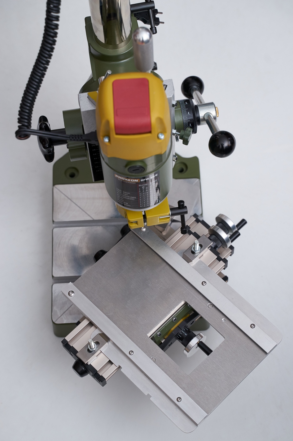

Příspěvekod Luisifer » 15 úno 2024 23:02
Jak šité na míru pro úkol opracovat kousky hliníku na té mini frézce co máš. :)

Příspěvekod Stanley 900 » 15 úno 2024 23:27
Ještě sehnat závitník T2 - M42x0,75... :D
To bych udělal na té větší. :-)
Ohnisková vzdálenost: 75 mm
Příspěvky: 9218
Příspěvekod Luisifer » 16 úno 2024 06:58
Stačí fréza se zubem a můžeš udělat aj 42mm závit:
https://youtu.be/S_oc9aVB7Lk?si=8Dslt7fyC7h5XThC
