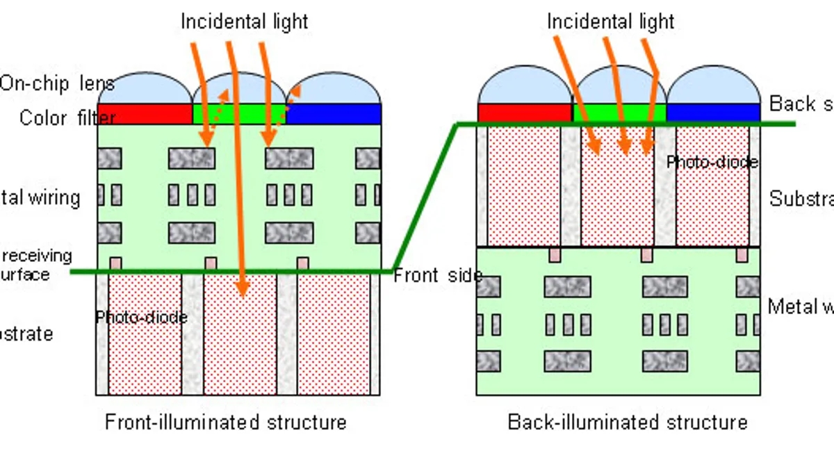

Stacked CMOS se dívám, je dost podobný tomu BSIčku. Alespoň co se týká pozice fotodiod.
https://www.pcmag.com/how-to/whats-the- ... acked-cmos
Jen se k tomu potom vrství další "vyfikundace" a hlavně z "té správné" strany, odkud nepřichází světlo, takže nevytváří světlu překážku.

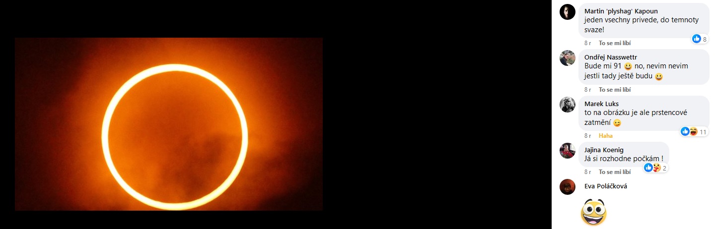

Příspěvekod Stanley 900 » 20 led 2024 20:21
Tohle na Facebooku pobavilo. Komentář o prstencovém zatmění. :D

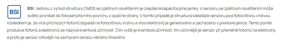

Stanley 900 píše:BIS ne, to je bezpečnostní informační služba, ale BSI "backside-illuminated CMOS" :-)
OM-1 má BSI a skládaný/vrstvený snímač.
Ta zelená vrsva je pod světlocitlivou vrstvou a tím se i část světla od ní odráží zpět, proto "se zadním osvitem".
Osvit, nebo podsvícení, v tomto případě stejný princip, ale výrazově matoucí, když to není podsvícení nějakým externím zdrojem. :-)
Sem si všim až teď, že jsi to ještě doplnil. Všimni si na těch obrázcích slova substrát - podklad čipu. Tj. to je na čem "čip roste". Teda ten běžný čip. BSI čip má ten substrát ale pod mikročočkama místo běžné pozice, kdy je substrát u DPS v případě klasickyho CMOS snímače.
Proto když už překládat (ale překládat do češtiny BSI (hlavně doslovně) je nesmysl, stejně jak se běžně nepřekládá ani technologie CMOS, jen se např. uvede, že jde o CMOS a teda ne o CCD), tak podstata technologie BSI je v umístění fotodiod (světlocitlivosti) na zadní straně snímače. Od čeho se potom odvíjí i umístění snímače pod mikročočky zadkem dopředu a né zadkem na DPS. O podsvícení snímače psát, to je hovadina, prostě.

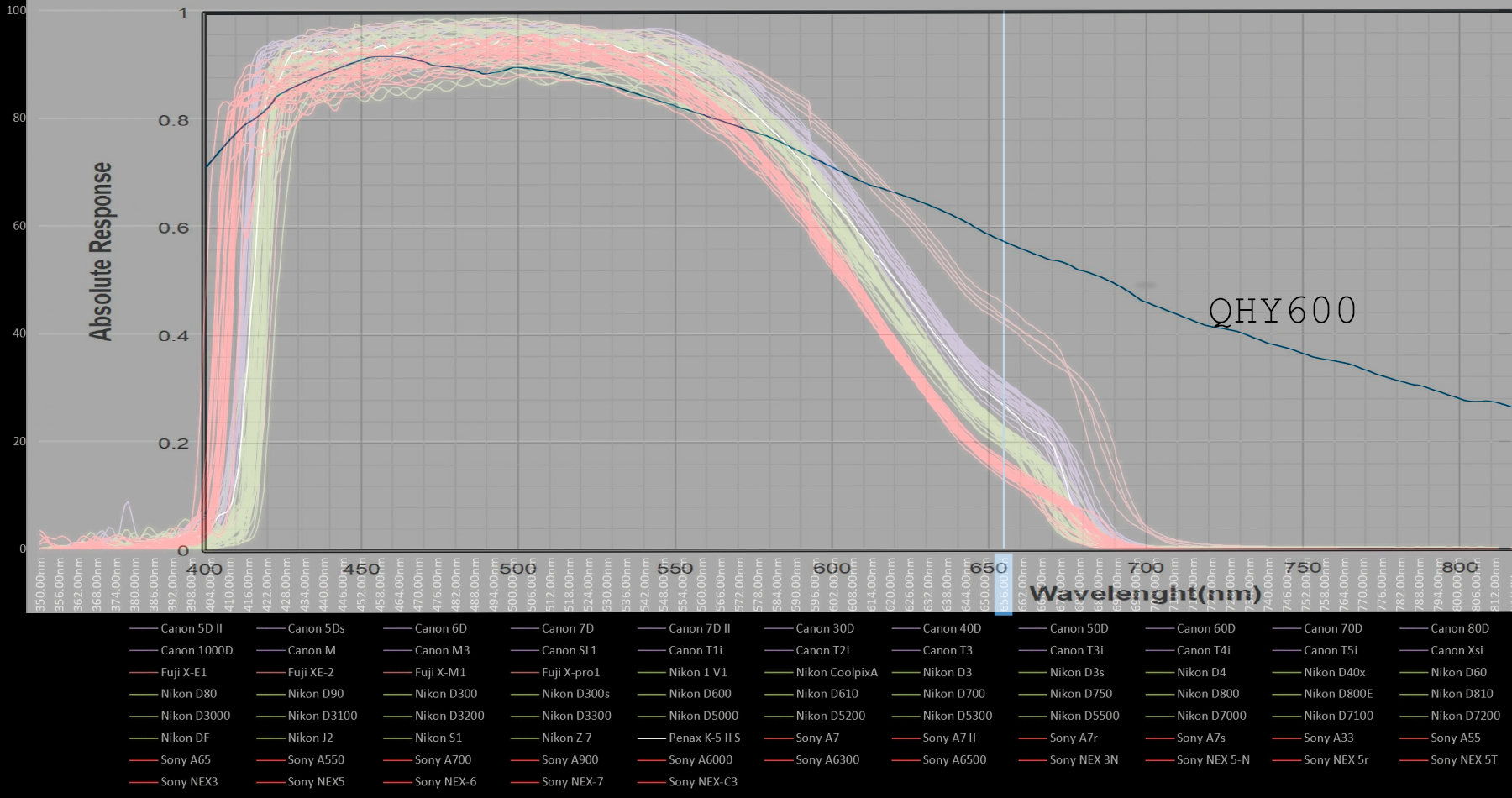

Astrokoutek: zkusil jsem vzít graf z QHY sajty https://www.qhyccd.com/astronomical-camera-qhy600
a přiložit jej do toho porovnání foťáků. Snad je to trochu relevantní - zdeformoval jsem graf QHY, aby měřítka obou os přibližně odpovídala.

Příspěvekod Stanley 900 » 21 led 2024 15:30
Jenže ten substrát je průsvitný a od spodní vrstvy se část světla vrací zpět, proto to uvádějí jako se zadním světlem.
A tím i vyšší citlivost.
Je to i v popisu QHY 600 :-)
Podle grafu je to asi 55% propustnost v pásmu 656nm.
QHY 600.jpg (64.54 KiB) Zobrazeno 3573 krát
Příspěvekod Luisifer » 21 led 2024 15:44
To mi přijde taky skoro jako strojový překlad.
Tady je to vcelku česky:
https://cs.wikipedia.org/wiki/BSI_CMOS
Jinak zpětné osvětlení mi přijde spíš jako překlad z nouze (aby bylo přeloženo "bez fópá" to jak to bylo nazváno anglicky), aby tam právě nebyl použit ten výraz "podsvícení", co je ve všech směrech totální hovadina.
A podstata lepší účinnosti právě je v přesunutí vrstev. Nejde tam o odraz od kovové vrstvy (jestli tam k něčemu takovymu dochází fakt nevím, ale podstata zlepšení účinnosti není primárně díky nějakymu odrazu).
Podstata zlepšení účinnosti BSI je v tom, že to světlo na fotodiody nedopadá skrz elektronicky obvody navrstveny nad fotodiodama - stínící fotodiody (klasický CMOS), to je to gró.
Jinak ta vyšší citlivost v IR je samože díky tomu, že u foťáků je IR cut filtr, proto to tam tak pěkně padá "na nulu" oprotivá astrokameře od QHY. Tj BSI v tom grafu účinnost na světlo delších vlnových délek nerozhoduje.

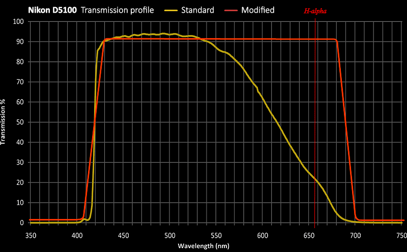

Příspěvekod Stanley 900 » 21 led 2024 16:21
Upravený Nikon - výměna původního filtru za astro.
To je sice zlepšená propustnost H-Alfa 656nm na snímač, ale ten je pořád s Bayer filtrem, takže těch 90% pro pásmo 656nm
pobere maximálně z 25% kanálem Red, celkem tedy 22,5%, což je pořád málo na detaily povrchu Slunce, ale stačí to na focení
mlhovin.
Proti tomu černobílá QHY s 45% propustnosti je i reálných 45% celkově.
To je s černobílým snímačem něco jiného, než 20% proustnost, dělená čtyřmi pro Red kanál, u běžného Nikonu.
Příspěvekod Luisifer » 21 led 2024 16:32
Jinak když si přečteš anglickou verzi:
https://en.wikipedia.org/wiki/Back-illuminated_sensor
Taky tam právě nic o odrazu od vrstvy s elektronikou nepíšou.
Vyloženě popis zlepšení účinnosti (z 60% na 90%) je o tom, že metalika se nenachází před fotodiodama, cit.:
A back-illuminated sensor contains the same elements, but arranges the wiring behind the photocathode layer by flipping the silicon wafer during manufacturing and then thinning its reverse side so that light can strike the photocathode layer without passing through the wiring layer.[7] This change can improve the chance of an input photon being captured from about 60% to over 90%,[8] (i.e. a 1/2 stop faster) with the greatest difference realised when pixel size is small,[citation needed] as the light capture area gained in moving the wiring from the top (light incident) to bottom surface (paraphrasing the BSI design) is proportionately larger for a smaller pixel.

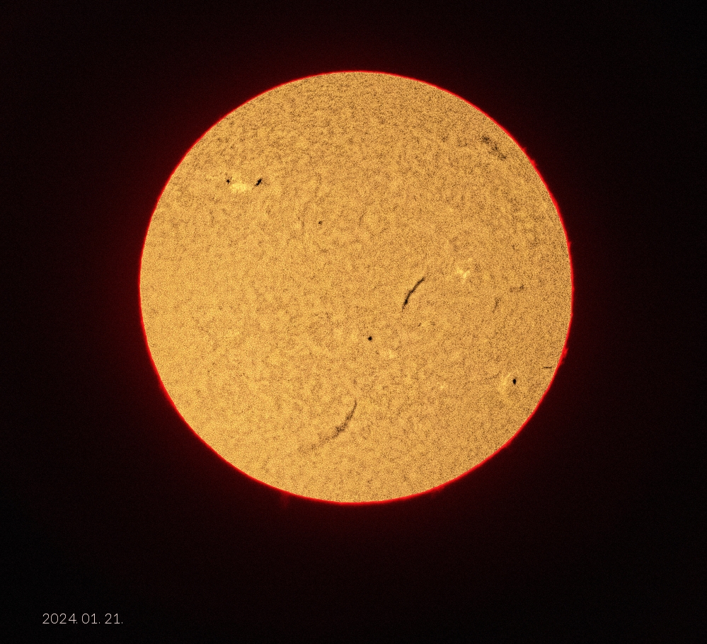

Příspěvekod Stanley 900 » 21 led 2024 17:52
Zkušební jednosnímková neskládaná, když jsou v grafu Fuji s nejvyšší propustností H-Alfa, asi to má tedy i GFX,
ale pořád je to daleko od mono snímače. :-)
Oproti OM-1 tam jsou znát i v hledáčku větší detaily.

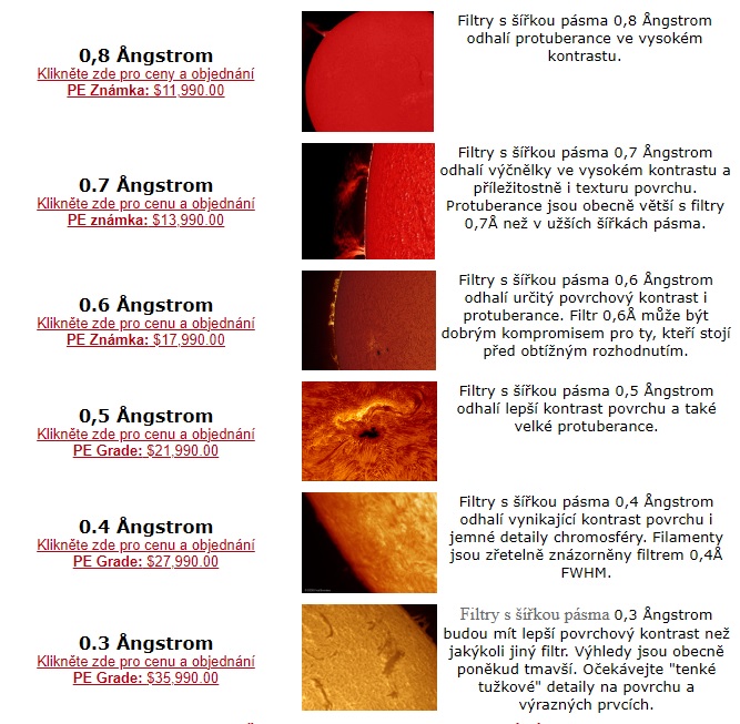

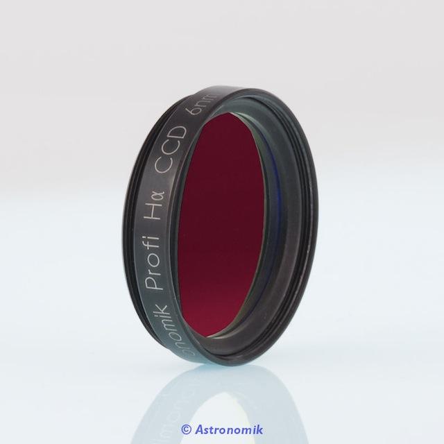

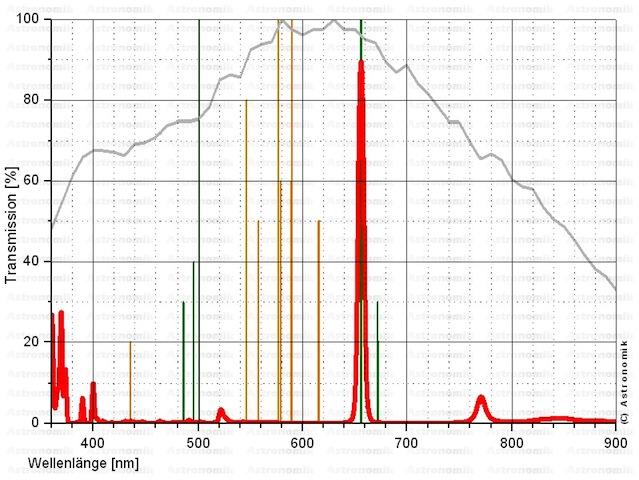

Příspěvekod Stanley 900 » 21 led 2024 18:18
To si dáš filtry 2" na odstranění určitých frekvencí.
Tam píšou o filtrech klasických,
"Úzkopásmové filtry se pohybují kdekoli mezi 3 nm až přibližně 30 nm pásmové propusti kolem jedné emisní čáry"
ale filtry typu DayStar, Lunt, Coronado, mají šířku pásma i pod 1 Ängstrem což je desetina nanometru a ladění po 0,1Ä.
Tím se posouvá viditelnost mezi chromosférou a protuberancemi.
Čím užší pásmo, tím více detailů, i v závislosti na cloně a opačně, celkový pohled na povrch a protuberance nemá zase
moc detailů.

Příspěvekod Stanley 900 » 21 led 2024 19:16
Ale tím úzkopásmovým myslí klasické filtry s pološířkou pásma 3 až 6 nm na emisní mlhoviny.
Filtry na chromosféru a protuberance nejsou klasické filtry, ale složitější sestavy, i když celkově jako filtr pracují.
Mají laditelný etalon a nebo dva - doublestack, teplotně, náklonem a nebo tlakově.
Musí mít UV/IR cut filtr a nebo i energetický filtr IR, kvůli přehřátí, což u klasických filtrů na emisní mlhoviny není.
Mají i telecentrický optický člen.
S šířkou pásma 3 a více nm, by tyhle sestavy skoro nic nezobrazily, kromě červeného Slunce.
Klasický úzkopásmový filtr se nesmí použít na Slunce, tím myslí přímo.
S energetickým blokačním filtrem před objektivem se může použít cokoliv, ale to v popisu úzkopásmových nepředpokládají. :-)
Příspěvekod Luisifer » 21 led 2024 19:31

Příspěvekod Stanley 900 » 21 led 2024 19:37
Ono to napadne hned, použít takový mlhovinový úzkopásmový filtr s šířkou pásma 6nm i na Slunce,
v mylné představě, že se tím nahradí Lunt, nebo DayStar, proto tam je upozornění, že se nesmí použít :D
Šířky pásma jsou pro pozorování chromosféry a protuberancí v setinách nanometru - desetinách Ängstremu.
Říkají tomu ultra narrow filters.

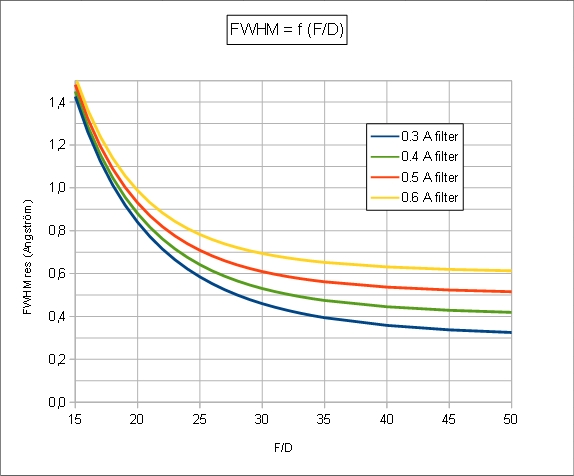

Příspěvekod Stanley 900 » 21 led 2024 20:14
Na šířku pásma má vliv i dalekohled a clona.
S filtrem 0,5Ä bude při cloně 1:15 šířka pásma 1,5Ä a při cloně 1:30 0,6Ä.
0,5Ä bude při cloně 1:50, což jde použít s delším ohniskem.
Ty parametry co uvádějí, jsou pro konkrétní sestavu dalekohledu, změnou clony se mění i šířka pásma.
