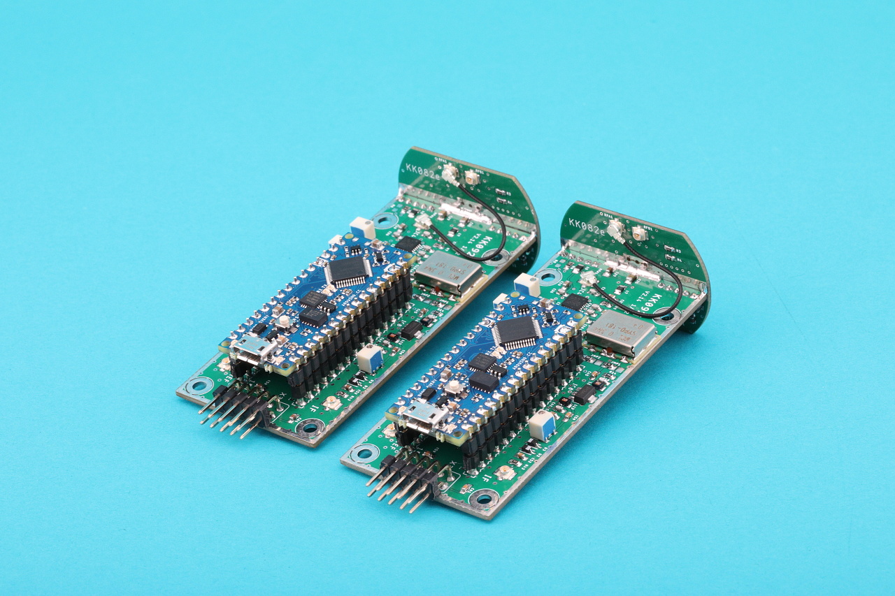

Příspěvekod Hejhulák » 07 led 2023 21:37
josef38 píše:O kousek dál. Ale jen o malý. ;)
To já jsem také o kousek dál... Čekám na SW, který kamarád připravuje.

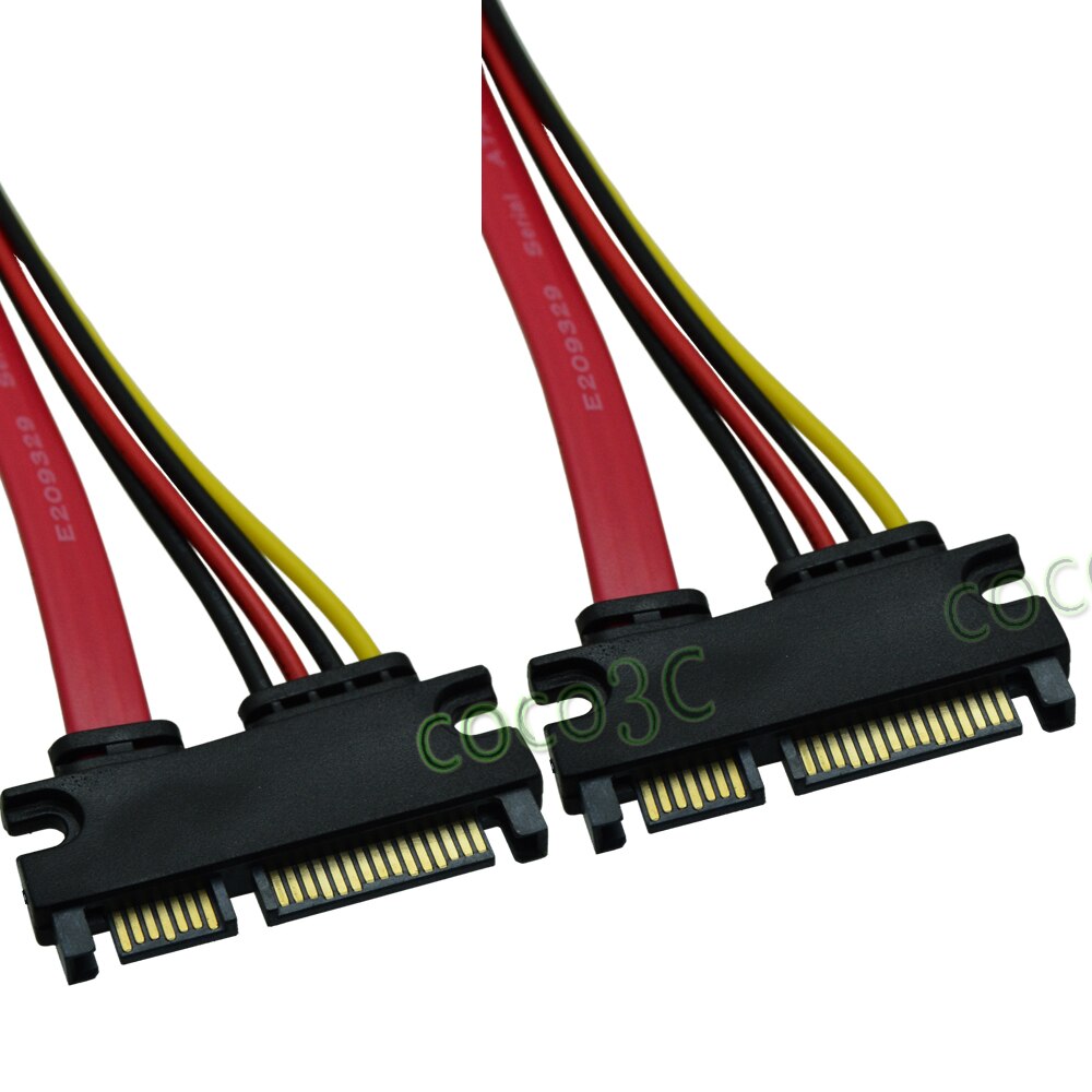

Mě čeká výroba držáku na Ninja V+, protože jsem objednal prodlužovací kabel SATA a chci se tím vyhnout
vyndavání SSD z rekordéru, protože je v pouzdru, které přesahuje do strany a vyhnout se poškození konektoru rekordéru.
Redukci USB C do SATA jsem nenašel, abych připojil externí SSD T7 Samsung pomocí USB C.
Všude mají jenom klasickou redukci SATA na USB/C.
Nebo sehnat SATA - SATA samec/samec, mám ale opačnou, oba konce samice a ta objednaná bude samec/samice.
Jestli by fungovalo propojení USB-C na SATA i opačně, než SATA na USB.

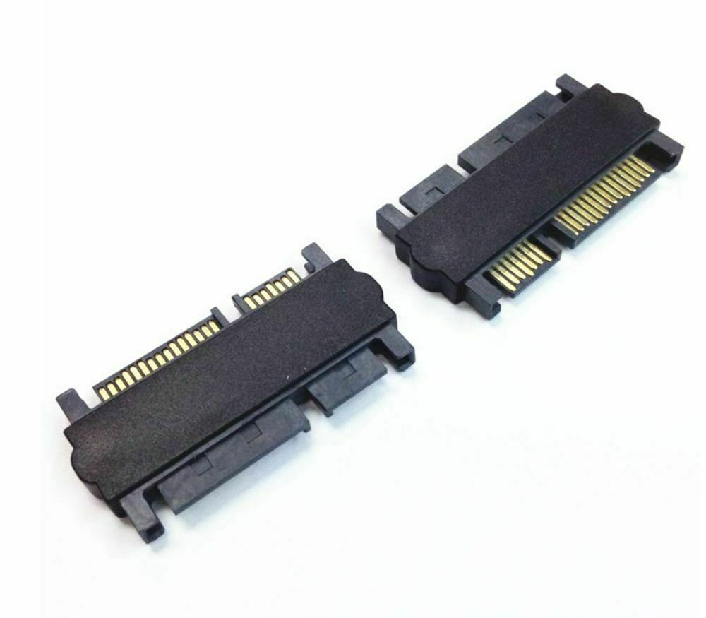

Příspěvekod Stanley 900 » 07 led 2023 23:29
Tahle redukce a nebo kabel.
U nás jsem nenašel.

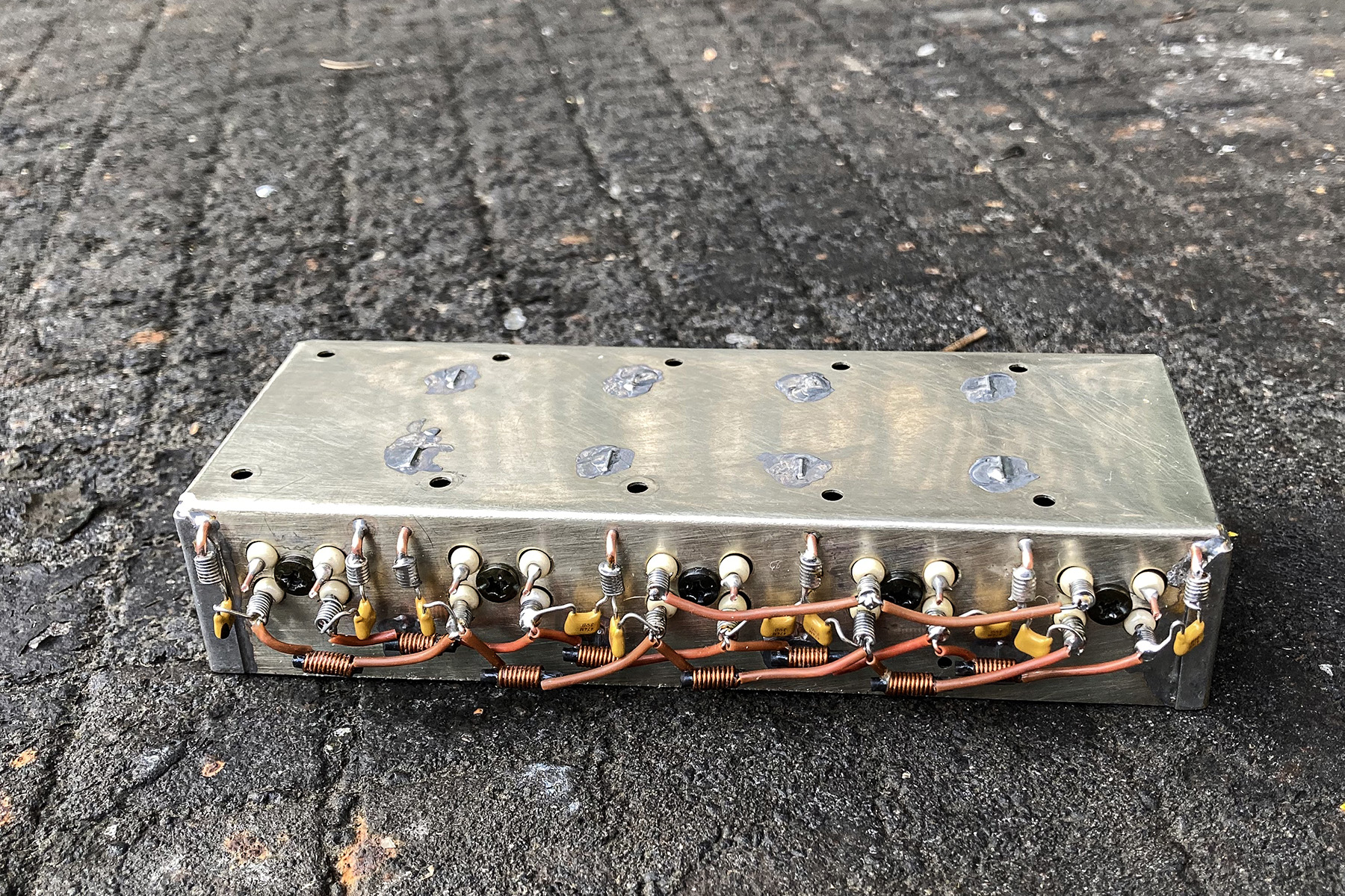

Příspěvekod josef38 » 08 led 2023 07:56
Hejhulák píše:To já jsem také o kousek dál... Čekám na SW, který kamarád připravuje.
Dílo hodné mistra! (n) (n)
Jen stále nevím, k čemu má sloužit.
_____________________________________
Asi Ti musí mé hrátky s VKV vstupem připadat dost bezvýznamné.
Snad na mou obhajobu alespoň to, že si veškerý návrh včetně tišťáků vymýšlím. Proto i taková složitá konstrukce, abych při případných potížích mohl jednotlivé části bez velkých úprav přestavět.
Mě ale tato cesta stavby baví a zdá se mi dobrodružná až dost.
Tak ať se daří!!! (n)

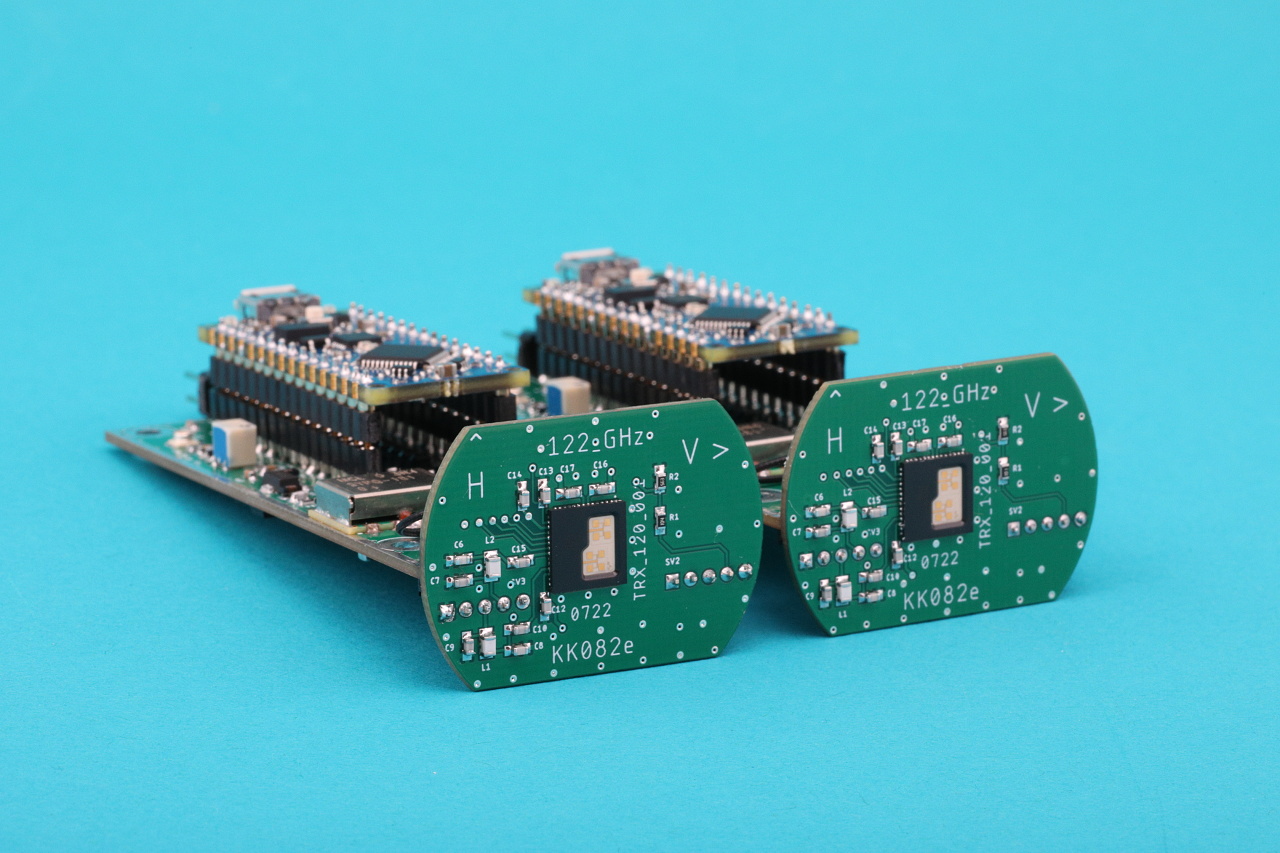

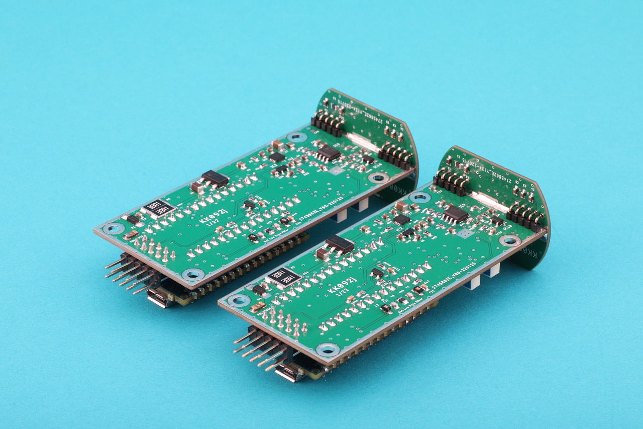

Příspěvekod Hejhulák » 08 led 2023 11:11
Ahoj Josefe!
1) Hrátky s VKV jednotkou mi nepřipadají malicherné, kdo si hraje, nezlobí :-). A máš to mechanicky velmi pěkné! Nemáš důvod k nějaké obhajobě, prostě Tě to baví, tak proč ne? Každá část frekvenčního spektra má svoje, nelze říct, že jedna část je hodnotnější a jiná není!
Taky jsem se tím svého času zabýval, sháněl BF981 na vstup a SO42P na mf. Dokonce jsem k tomu měl i digitální stupnici, na kterou jsem sháněl součástky v Maďarsku, u nás v té době nebyly.
2) V rámci mé radioamatérské praxe jsem se teď dal na tento transvertor, který slouží k vysílání a příjmu na frekvencích v pásmu 122GHz.
Mikropočítač "Arduino" řídí zdroj kmitočtu (PLL závěs), "opřený" o referenční oscilátor 10MHz. Ten je krystalový, teplotně kompenzovaný, vyhřívaný a velmi stabilní (umístěný mimo hlavní desku). Na základě jeho kmitočtu se generují další kmitočty, které potom jsou použity k vysílání tím čipem "s okénkem", který je na malé čelní desce toho transvertoru. Arduino dává pokyn i tomu čelnímu čipu k vysílání, prostě digitálně řídí celé to zařízení. Samozřejmě se vysílá tak, že celé to zařízení je v ohnisku paraboly. To kvůli násobení výkonu ziskem té paraboly, samo o sobě to má jen 0,5mW, to by bylo na vysílání na nějaké kilometry málo. Parabola to zesílí. Pochopitelně to není perpetuum mobile, ta parabola dosáhne zisku tím, že ten signál soustředí (zkoncentruje) do menšího (užšího) paprsku. Vysílá to, jednoduše řečeno, vpodstatě jen telegraficky, tedy buď je nosná vlna nebo není. Když je nosná vlna, podle délky jejího trvání je to buď čárka nebo tečka. Morseova abeceda. Poslech se dělá na frekvenci 146MHz, na rádiu, které je k tomu připojeno.
Tak doufám, že jsem to trochu vysvětlil, co to je a k čemu to slouží.
Pokud by Tě zajímaly detaily, pošlu Ti přes odkaz dokumentaci v angličtině...
Hejhulák
Příspěvky: 1142
Bydliště: Příbor

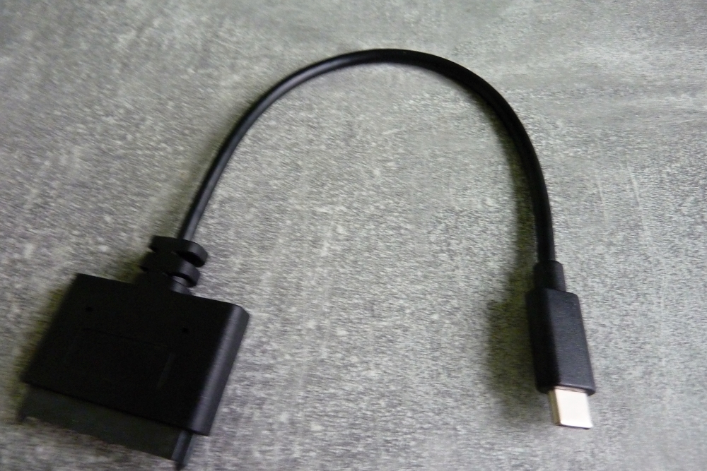

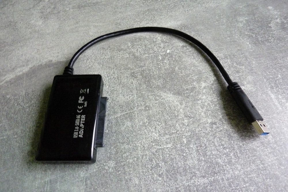

Příspěvekod MONYS » 08 led 2023 13:28
Stando já mám tohle k Ninjovi je to firma AXAGON USB A/USB C

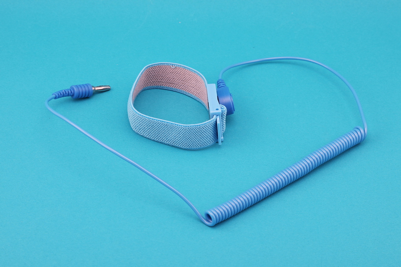

Ještě se optám, jak moc opatrně se musí v současnosti pracovat s MOSFETy? Mám na mysli při pájení.
Kdysi stačilo na něj se špatně podívat a mohl jít do koše.
Příspěvekod Hejhulák » 08 led 2023 16:43
josef38 píše:Milane, hlásím návrat z Podolí ( neutopil jsem se ) a děkuji ještě jednou za poučení ohledně Tvého výrobku. (n)
Ahoj Josefe,
díky za krátký pokec, jsem rád, že ses neutopil :-)!
Samozřejmě musím dodržovat pravidla ochrany před statickou elektřinou, mám náramek, který je připojen do páječky (a v ní přes odpor 1M na ochranný vodič). Na stole mám cca 1x0,8m speciální "linoleum", které vykazuje jistou vodivost a tím odvádí statiku také. Navíc to "lino" vydrží teploty až 400°C, takže letmý dotyk páječkou ho nepoškodí. Po zapájení schovám desku spojů do antistatického sáčku a tím je to chráněné. Dnešní součástky mají většinou na vnějších vývodech ochranné diody, který mají za úkol odvést náboj, ale spoléhat na to nelze. Kdybych to někomu podával, tak jen v tom sáčku, aby neskočila jiskra, ale stačí dodržet pár základních pravidel, až tak horké to není.

Příspěvekod Stanley 900 » 08 led 2023 16:44
Pěkné přijímače. (n) Já obsluhoval R118 a R250 a R4 :D
Jinak ten převodník, čtečku HDD/SSD na USB samozřejmě mám v několika provedeních USB.
Mě jde o něco jiného.
Připojit disk/SSD k počítači není problém, nebo ho dát do slotu jako výměnný disk přímo do šuplíku počítače.
Potřebuji ale do SATA 22 zapojit USB-C, ne opačně, jako je zmíněná redukce.
Problém je v tom, že všechny převodníky mají na sobě SATA 22 samici, což je logické, když disk má SATA 22 samce.
Takže do Ninja konektoru SATA 22 samice, potřebuji propojit pomocí redukce a nebo kabelu SATA 22 samec/samec,
ten převodník USB-C na SATA, abych mohl USB-C použít ne jako výstup z redukce a do počítače, ale jako vstup
USB-C pro disky Samsung T7.
Jestli je to vůbec technicky možné, aby to fungovalo i opačně, místo převodníku SSD do USB počítače, zapojit
do SATA 22 přes USB-C disky s USB-C.
K tomu právě potřebuji kabel a nebo redukci oba konce samec.
Samec - samice a oba konce samice mám, tím to nepropojím.
Na cizích shopech ho mají.
Příspěvky: 9220
