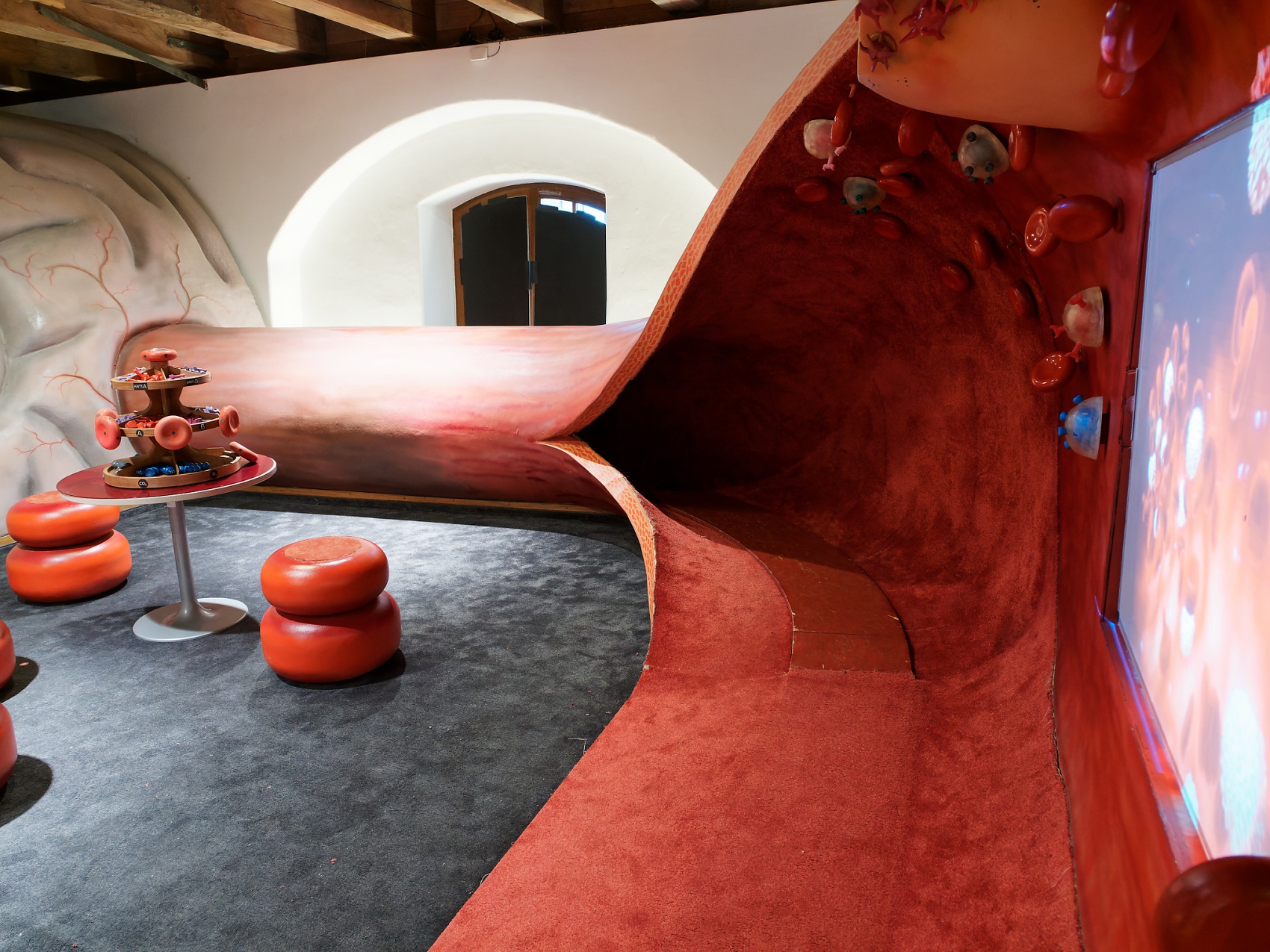

Příspěvekod Stanley 900 » 30 pro 2022 20:59
Pěkné a ty krvinky v tepně :-) Kde to je?

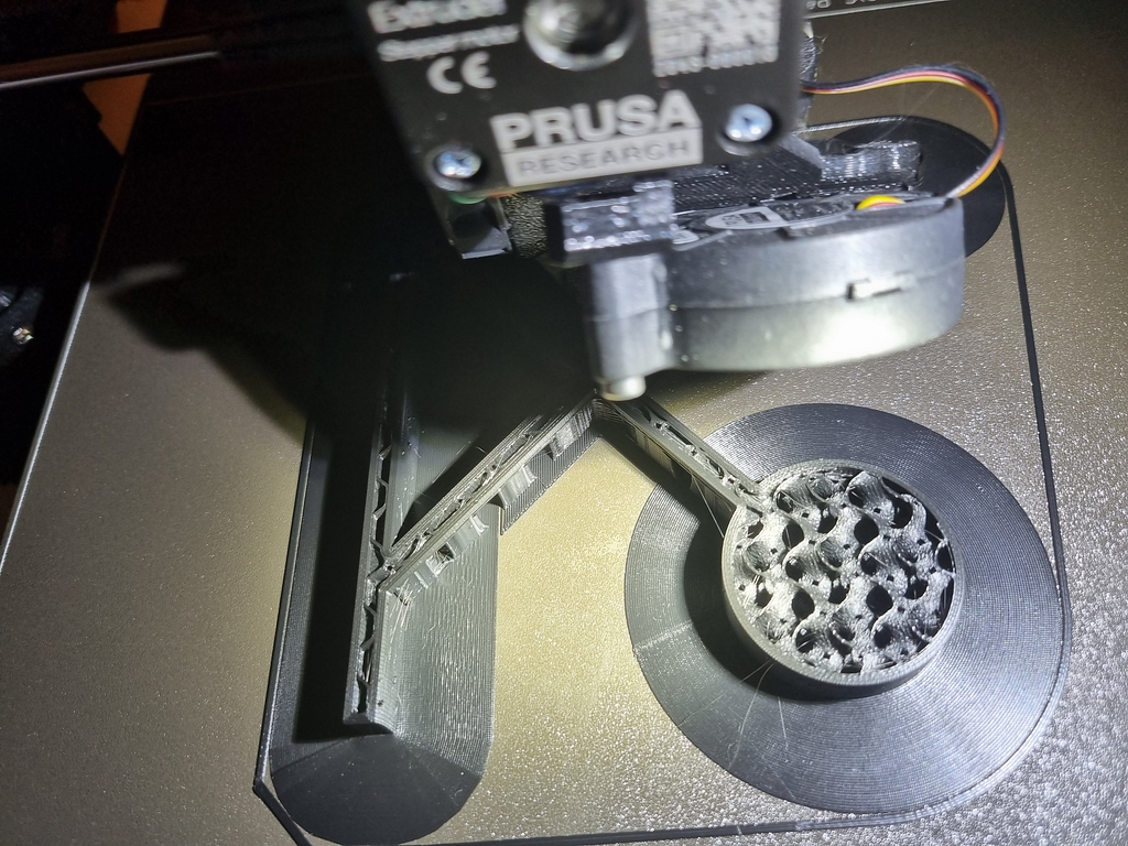

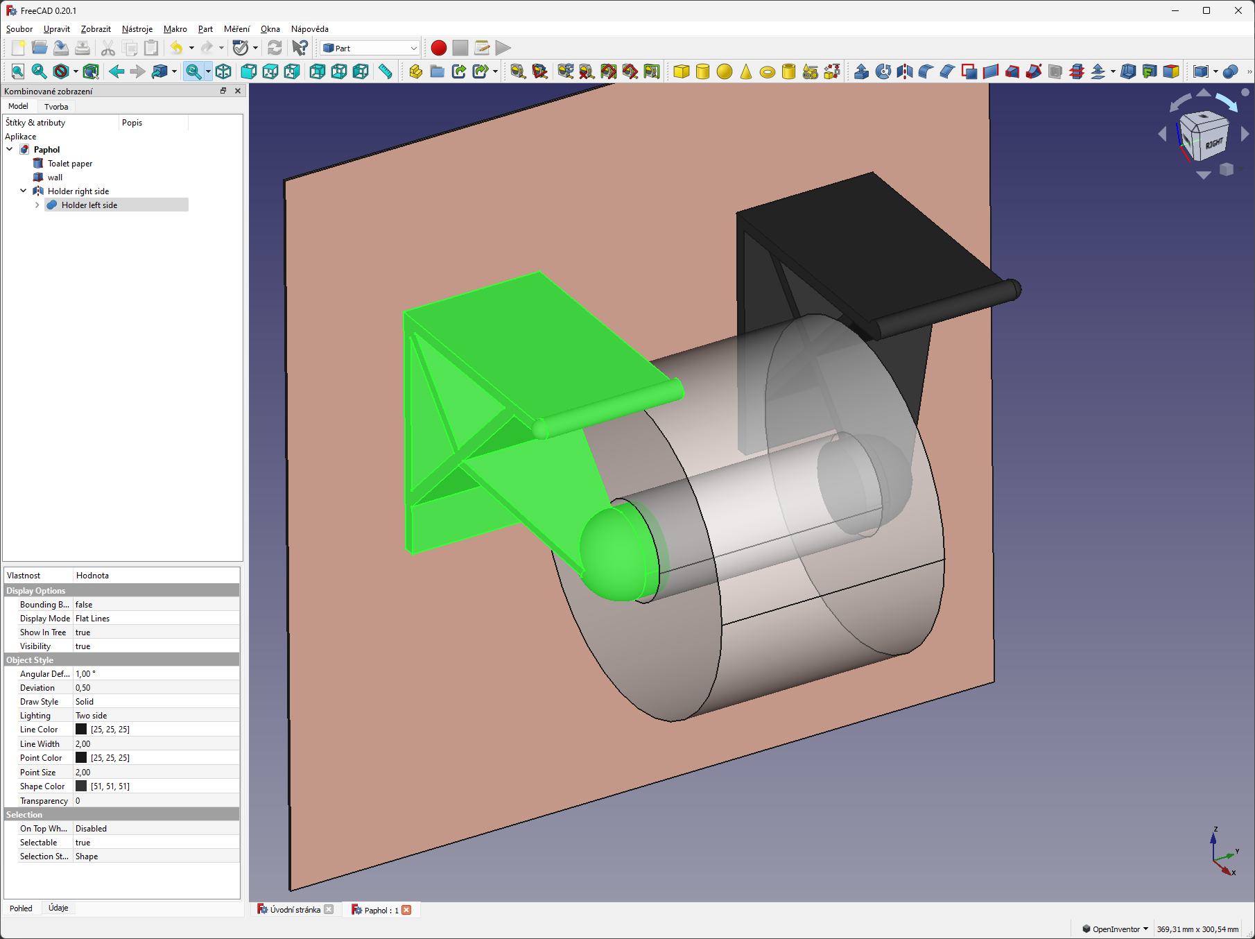

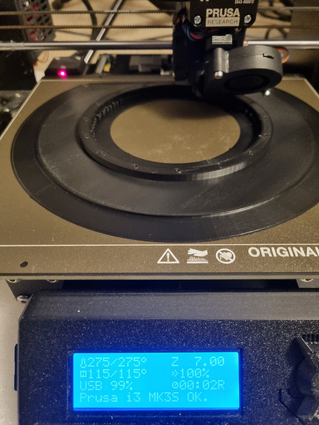

Příspěvekod Luisifer » 30 pro 2022 21:52
nééé :P

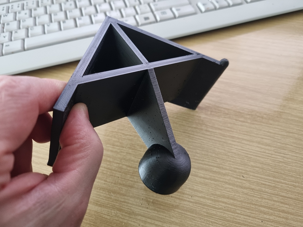

Chybí mi držák na toaleťák s poličkou. A to co jsem viděl v obchodech se mi nelíbí. :D
Tak zkouším jak bude vypadat co udělám. Už tisknu levou část.
Jen ještě přemýšlím nad tím, jak udělat pravou část, aby se snadno měnil papír. Jestli bude stačit umístit jen na zeď ve vhodné vzdálenosti nebo to bude chtít nějak mechanicky jednu stranu posouvací...

Příspěvekod Stanley 900 » 31 pro 2022 00:19
Pozor na kočky. Rozmotávají :lol:
Příspěvekod kezic » 31 pro 2022 09:38
Stando, je to v Olomouci viz:
https://www.pevnostpoznani.cz/expozice/ ... 4IYVvfDiLw
Vřele doporučuji pro všechny věkové skupiny, každý si tam přijde na své.

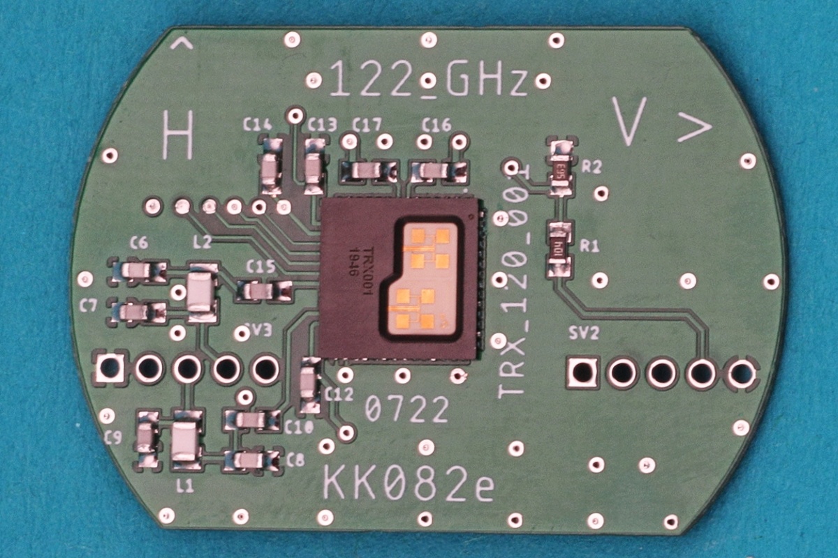

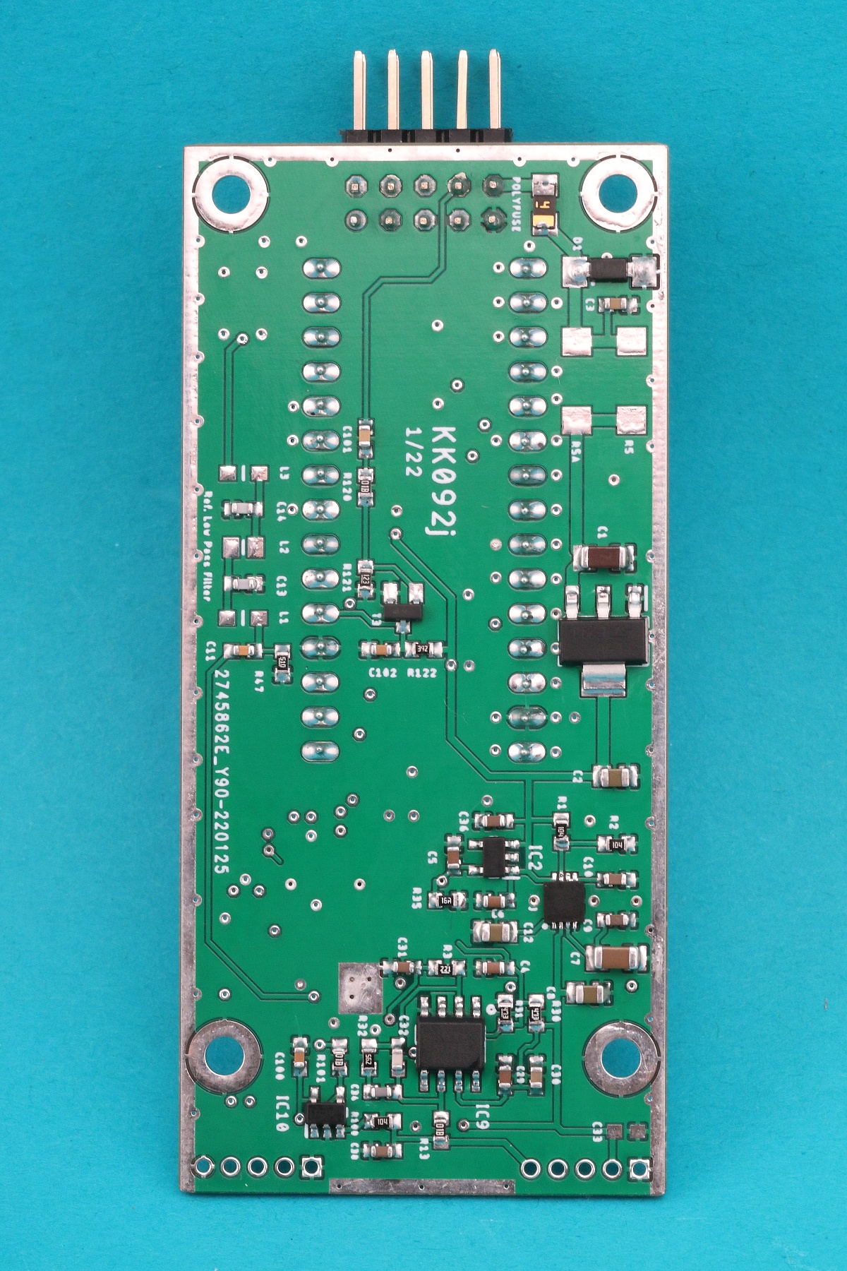

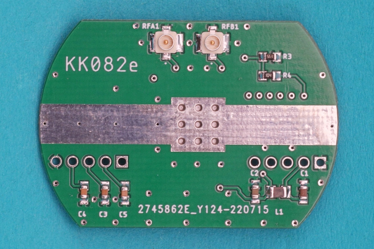

Příspěvekod Hejhulák » 31 pro 2022 14:26

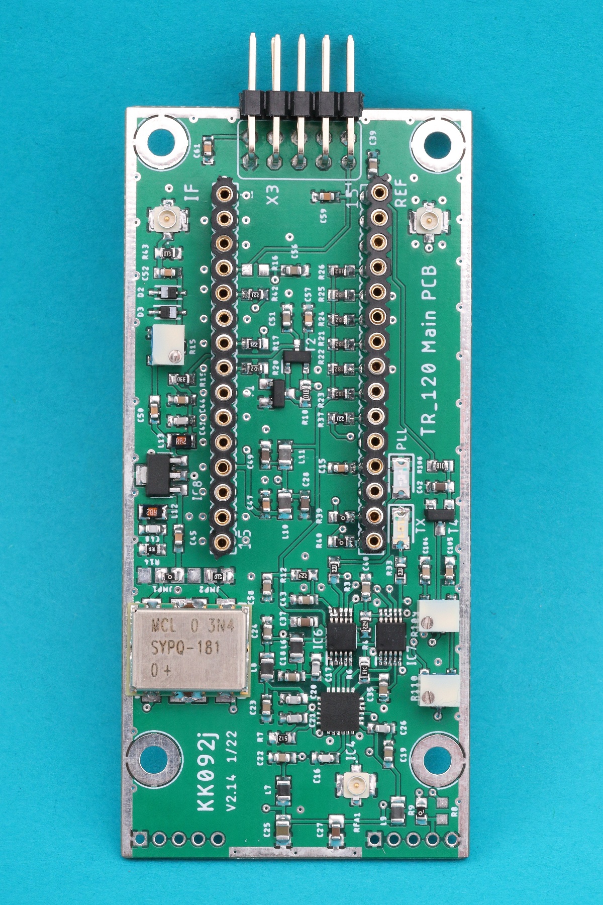

Tady se také nespí :-)!
V televizi je prd, venku vítr a zima, tak nezbývá, než cosi udělat.
Josef staví pro frekvenci nad 100MHz, já stavím nad 100GHz :-)...
Autorem konstrukce je Australan (David, VK5KK), proto ten název :-D!
A protože se dcera od kamaráda nudila, nakreslila nám i maskota transvertoru :-(!
Clona: F/22
Model: Canon EOS 5D Mark IV

Příspěvekod josef38 » 31 pro 2022 16:40
Hejhulák píše:A protože se dcera od kamaráda nudila, nakreslila nám i maskota transvertoru :-(!
Milane nelením, jen jsem trochu v tyto dny z rodinných důvodů polevil. :D
Ty mě ale prosím prozraď, k čemu slouží Tvé zařízení.
Asi bych už si s Tvou technologii v mých amatérských podmínkách moc neporadil.
Ale krabičku na vstupní díl mám komplet hotovou, jen jí osadit. To by už měla být práce zábavnější :-)

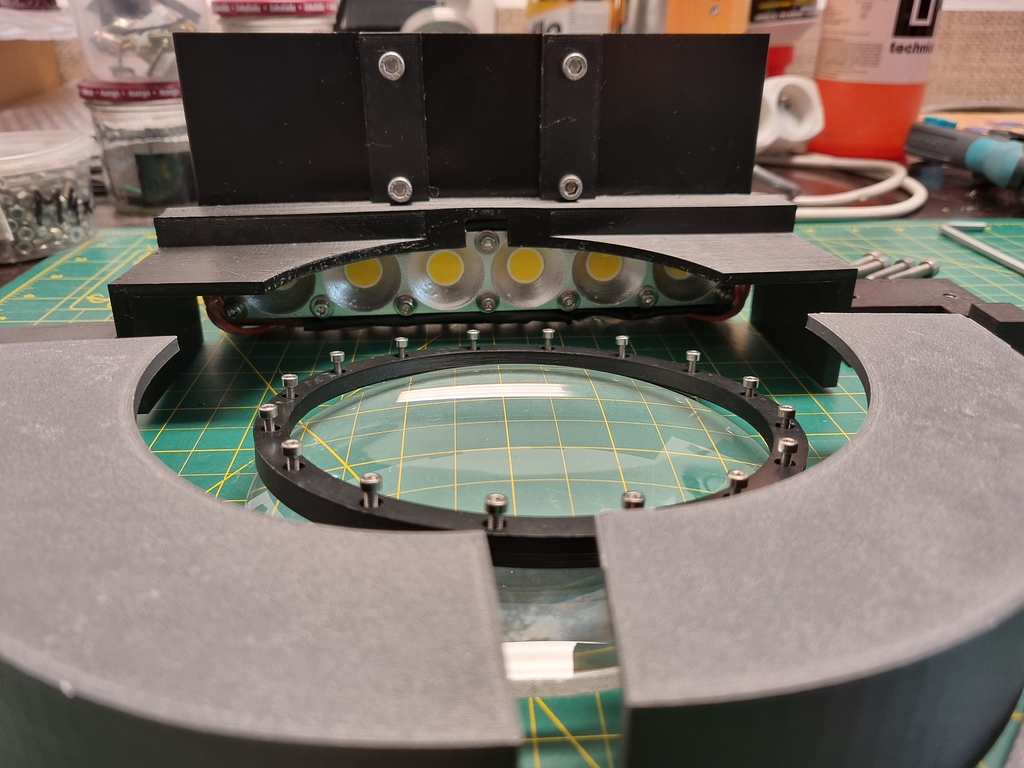

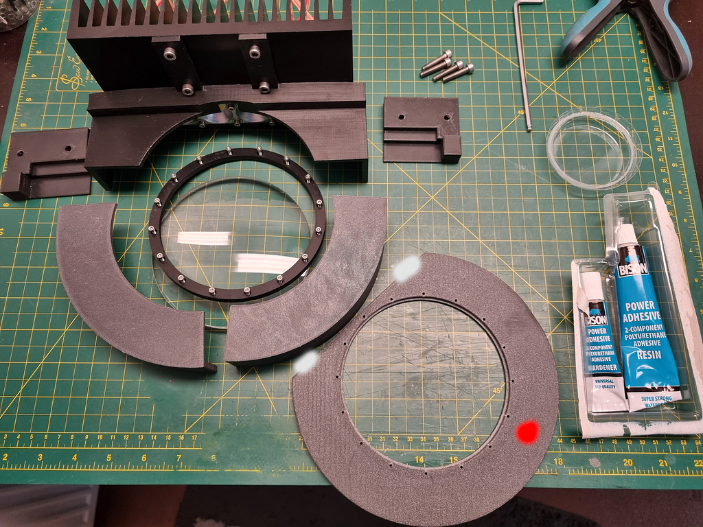

Příspěvekod Luisifer » 31 pro 2022 17:10
To abych se vrhl na EHz. :P
Za necelou hodinku bych měl mít znova vytištěné z PC Blend díl označené červenou tečkou. Nějak jsem to v Cadu přehlídl, že jsou tam bíle označeny okraje špatně zakonečeny a zasahují "do" navazujícího dílu. Tak jsem mohl buď zkusit oříznout nebo vytisknout znova. Bude to u LEDek a ten PC Blend by měl být teplotně odolnější než ABS ze kteryho je díl s tou červenou tečkou, takže jsem volil tisk znova s úpravou...
Pak trochu poslepovat, sešroubovat a případně nachromovat zevnitř, aby se to LEDkování pěkně odráželo...

Příspěvekod Hejhulák » 31 pro 2022 17:28
Ahoj Josefe!
To je transvertor pro pásmo 122GHz, který slouží k vysílání a přijímání morze na několik desítek km. Ten čip s anténkou je originálně radarový čip, používaný pro auta k adaptivnímu tempomatu. Funguje do cca 125GHz, to zlaté jsou anténky. Je to řízené Arduinem Every (není na fotce, má víc paměti a jiný procesor než Arduino Nano).
Celé to pájím doma, nic na tom není, máš-li mikroskop a dobrou páječku s jemným hrotem! Odpory jsou ve velikosti 0603, tzn. 1,5 x 0,75mm, kondenzátory z 90% také. Jen pár jich je 0805 (2x1mm) nebo 1206 (3x1,5mm). Musíš ale být naprosto klidný, jinak nezapájíš nic!
Ten radarový čip má zespodu 56 vývodů, které je nutno horkým vzduchem připájet (páječkou se pod obvod nedostaneš!). Zespodu ho nahřeju keramickou deskou na cca 165°C, shora foukám zmíněný vzduch a fyzikální zákony, stojící při mě, pomůžou zapájet. Ta součástka musí ležet v relativně velkém množství tavidla a pak jak se cín nataví (musíš ho nanést zespodu na součástku před vlastním pájením), součástka si "sedne na plošňák a kapilární síly ji vystředí. No a je to hotové. Já jsem pájel všechny ty menší obvody, radarový čip mi připájel kamarád, protože pracuje s podobnými pouzdry denně. Vzhledem k ceně toho čipu (cca 40€) jsem nechtěl riskovat shánění nového.
Když tak dáme řeč v příštím roce!
Milan

Příspěvekod Luisifer » 31 pro 2022 17:42
Tak snad PC Blend verze bude ok. Už je dotištěno. :)
