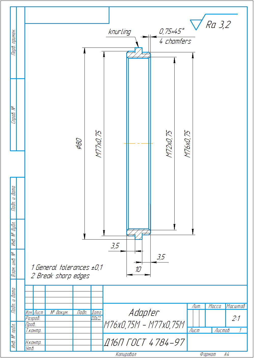

Už jsem požádal rafcameráky. ;)
Udělaj obdobu tohohle:
https://www.ebay.com/itm/255058046963
Ve verzi M76/0.75 male na M77/0.75 male.
Udělají tam navíc vnitřní M72 závit skrz, už poslali výkres, takže se tam eventuelně bude dát ještě aj něco našroubovat dovnitř (filtr), dobří jsou, myslí jim to. :)

Příspěvekod Luisifer » 04 čer 2022 08:11
Jasně.
Že neznáme. :)
Jsem právě provedl přesny změření "wtf".
Aneb už znám skutečny čísla a kde byl problém a jak moc velký. Originální skládačka teleskop - ostření Crayford - reduktor - redukce na foťák - foťák ..... Dosažitelná nejmenší vzdálenost od Crayford ostření ke snímači v téhle kombinaci byla 142mm (s Crayfordem rozsah ostření 142 mm až 192 mm). Ale ohnisko teleskopu od nevytaženyho Crayford ostření je v datalistu udaných 138mm.
Takže jsem byl nekonečny 4mm od dosažení ostření na nekonečno.
S tou suprovou nevignetující M72/EOS rafcamera redukcí už jsem od Crayford ostření vzdálený 127 mm. Co už je s 50mm rozsahem ostření Crayforda v intervalu 127 mm až 177 mm, kde je 138 mm teda už uvnitř.
Jen nevím, jestli těch udávaných 138 mm reduktor tak náhodou nezmenšuje. Takže prstenec M76/M77 bude tak jak tak vhodné, protože zkrátí vzdálenost od snímače k Crayfordu ze 127mm na 100mm. Takže rozsah zaostření Crayfordem bude 100 mm až 150mm. Opět 138 mm je uvnitř tohohle rozsahu. Pokud teda reduktor 0.7x těch 138mm taky neredukuje (podle mě by bylo logicky, že by tu vzdálenost redukovat moh).
Když z 2000mm f/8 dostanu díky 0.7x reduktoru ohnisko 1400mm se světelností f/5.6, tak bych předpokládal, že to bude mít nejspíš vliv i na vzdálenost nekonečna. Tím pádem rozsah 100mm až 150mm bude o to vhodnější než 127mm až 177mm s originálním 30mm dlouhym tubusem, který je mezi Crayfordem a reduktorem teď.
Příspěvky: 4731
Příspěvekod Stanley 900 » 04 čer 2022 09:55
Budeš muset přeostřit s reduktorem, chce to vyzkoušet.
Moni Ponk znám, na dílně jich bylo několik. :-)
Příspěvekod Luisifer » 04 čer 2022 10:03
Takže rozsah 100 až 150 mm bude značka ideál. Než 127 až 177mm, když 138mm je nekonečno bez reduktoru v optické cestě. :)
Tipuju (a něco jsem zkusil googlit), že rozdíl bude v řádu milimetrů. Tj. nejvejš ze 138 mm to bude např. 135mm při reduktoru v cestě.
Ale furt to bude ve výsledku s reduktorem spíš vzdálenost kratší než delší.
Příspěvky: 4731

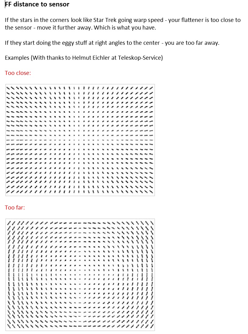

Příspěvekod Luisifer » 04 čer 2022 10:16
Krom toho jsem teď ale našel vlákno, kde se píše, že pokud jdou hvězdy v rozích do "nadsvětelné rychlosti" (foto jak při hyper rychlosti ze Startreku), tak je reduktor moc blízko u snímače. Takže mě ještě možná čeká oddalování "snímače" od reduktoru.
Tím pádem se o to víc bude hodit malá vzdálenost reduktoru od Crayforda, aby tím byl dostupný prostor oddalovat reduktor od foťáku.
Takže přechodky (prstenec z Crayforda a tubus z reduktoru tvořící společně přechod M77 na M76) v délce 30mm nahradit prstencem, který místo 30mm přidá jen 3mm, se bude hodit o to víc.
