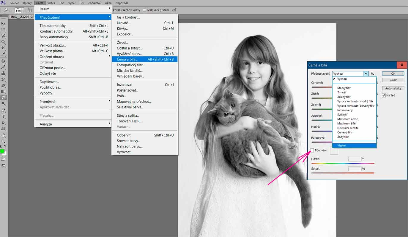

josef38 píše:Právě že PS nabízí úpravu kanálů R, G, B v jasech, stínech a středu jasu, .
Proč to dělat složitě, když je na to přímo v PS funkce, že :lol:
Já ale ten přechod do monochromu tak dělám, když upravuji z barvy, o to nešlo. Proto jsem psal, že na to nejde nastavit cesta.
Teprve až na to tónování jde cesta nastavit. Ale netvrdím, že můj postup je správný.
Konečně, je to pro mne jen hra, nevydělávám si tím. :-)
I tak ale děkuji za každý poznatek. (n)
Příspěvekod josef38 » 11 dub 2022 13:09
Stanley 900 píše:Tam není možnost zaškrtnout u RGB korekcí "Vše společně"?
Nenašel jsem. Možna Jirka ( jizapo ) poradí, má PS v malíčku.
Bez ironie, vím o tom, že PS ovládá! (n)
___________________________________________________
Doplňuji obrázkem od jizapo.
Je tam přímo tlačítko "tónování".
S těmi táhly jsem si ale nějak moc nerozuměl.
Je trochu problém nastavit žádaný odstín. Ale jde to! :-)

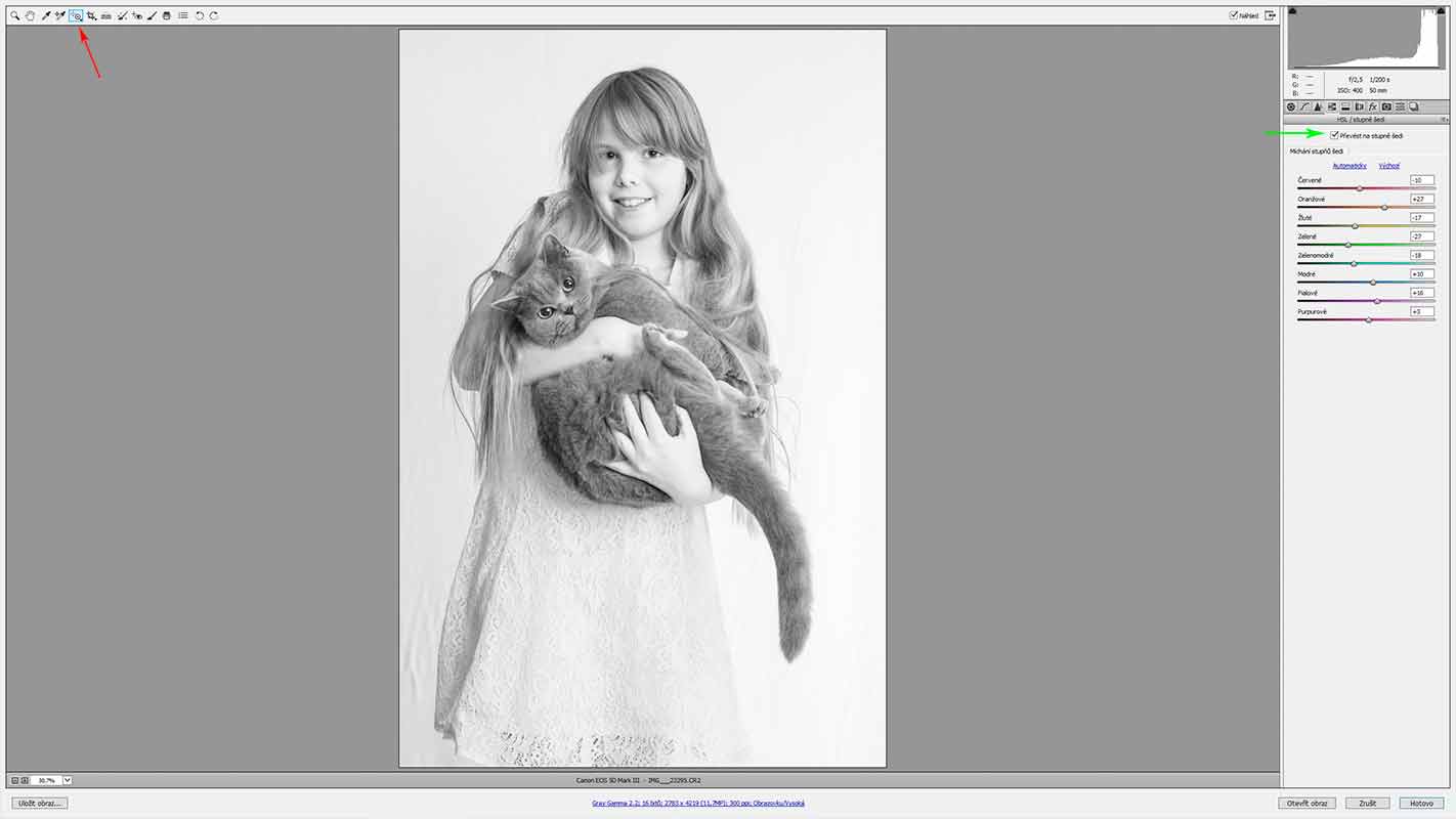

Příspěvekod jizapo » 11 dub 2022 15:19
Jo v malíčku mám tak možná dnu, neboli podágru. :lol:
Ale chtěl bych jen podotknout. Tato funkce je stejná s tou, která je v ACR, ale numí to co ta v ACR. Tam máš výhodu, že pokud zatrhneš políčko černobílé, tak nemusíš upravovat jednotlivé příspěvky barev (což vlastně simuluje barevné filtry pro čb. fotografii), ale s aktivní ikonou viz. obr. najedeš myší např. na vlasy, které byly např. žluté a se stiskn. tlač. si táhnutím upravuješ příspěvek této barvy do konečného čb. výsledku. Je to i krásně vidět na jezdcích jednotlivých barev.
V té funci photospu o které jsem psal si už musíš za jezdce tahat ručně a nebo si zvolit barevný filtr.
Ale pozor!!! Toto funguje jen pokud jsou přítomny všechny tři barevné kanály. Pokud jsi si např. z ACR poslal obrázek se zatrženým výstupem Gray Gamma 2,2 (dole ta morá linka pod obrázkem) jako je na přiloženém obrázku, pak už máš v PS jen jeden kanál. A touto funcí už nic nezměníš a
tím pádem už nemusíš zatrhávat Obraz > Režim > Stupně šedi, neboť to už tam bude automaticky zatrženo. Jenom pokud bys chtěl použít ten Duplex k následnému tónování, pak musí být obrázek 8 bit. Obraz > Režim > 8bit/kanál.
Doufám, že jsem nezpůsobil příliš velké zmatky u těch co to budou číst. ;)

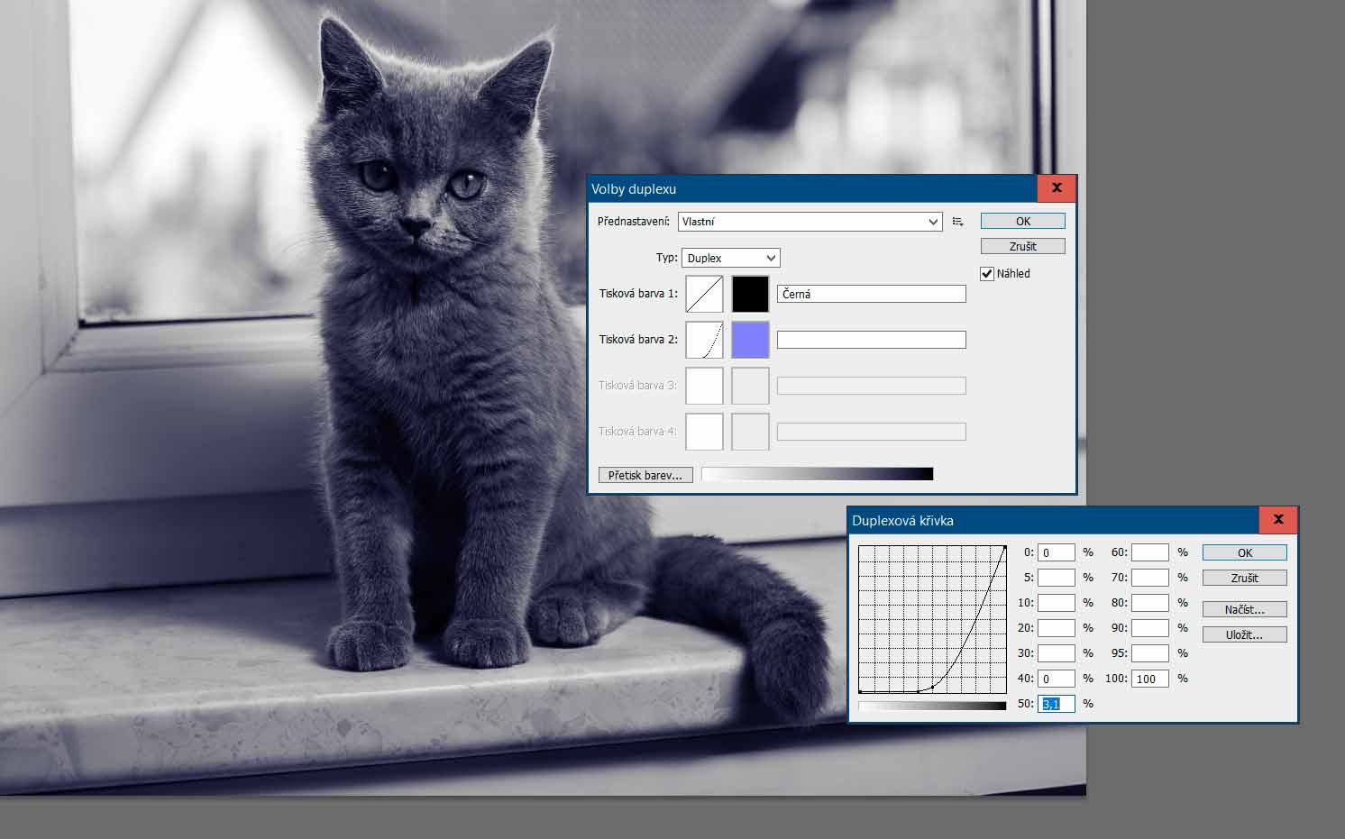

Příspěvekod jizapo » 11 dub 2022 17:50
S tím částečně nesouhlasím. Černobílá je jasná, pokud je jen kanál šedi, už s tím teoreticky nejde nic. Ale ten Duplex (Triplex) je o přípravě pro dvoubarevný tisk pomocí barev pantone. Takže tam se vybrané odstíny šedé nahrazují jinou barvou. Např. Tmavý okr. Aplikace nahrazuje podle tonální křivky. Křivku lze samořejmě modifikovat. Takže ve výsledku bílá zůstane bílou, černá zůstane černou. Jen některé odstíny šedé mají v podtisku jinou barvu. Buď se použijí předpřipravené duplexy a nebo si je upravíte dle vlastního vkusu. Barvy lze měnit, rovněž tak přivky. Takže když Briská modrá, tak jsme ji trochu přimodřili i když ve skutečnosti je čistě šedá a ani není urousaná, protože skoro nepřetržitě hnije doma. :cry:

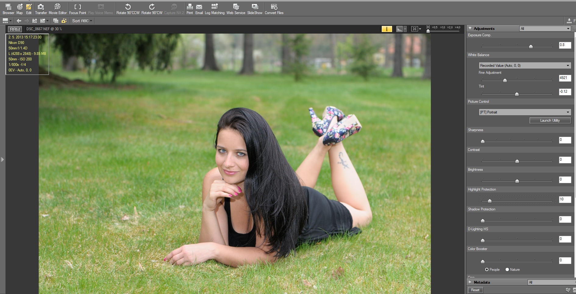

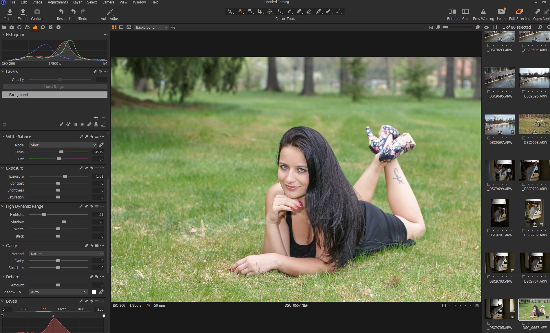

Příspěvekod Stanley 900 » 12 dub 2022 19:22
Josefe, to je z barevné tím novým postupem?
Zkouška Capture One 21 proti Nikon NX2. NX nedobře stáhne přepaly mírné, CX1 tam má ještě kresbu.
V C1 ale chybí konkrétní typ podání jako v aparátu D90. Standard, Vivid, Neutral, atd. Jsou tam jiné tři.
D7100 profily odpovídají i aparátu.
Hlavní je, že souhlasí profily Leaf Aptus 65s. :-)
