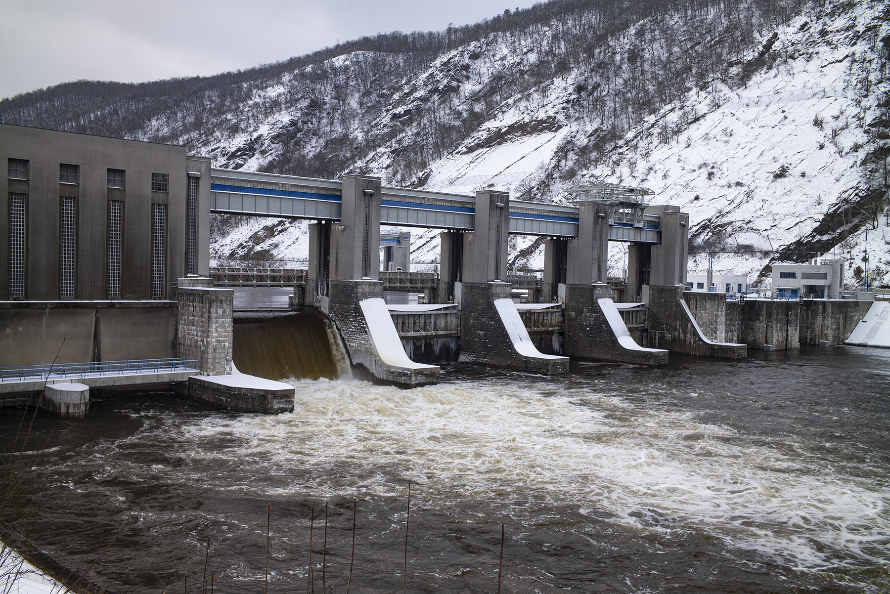

josef38 píše:Trocha strojařiny z Vraného.
A na co se to, Josefe, vlastně díváme ? Proč je to všechno zrezivělé ? Předpokládám, že to bylo kdysi v provozu, a produkovalo elektrickou energii ?
Lubor_
Příspěvky: 103
Registrován: 01 led 2015 14:02
Příspěvekod josef38 » 22 srp 2021 20:07
Lubor_ píše:
Technik se nezapře, věděl jsem, že se optáš. (n)
Je to zařízení, které ovládá zvedání a spouštění segmentů přepadů.
Neboli, když je větší průtok a elektrárna nestačí vodu spotřebovat pro výrobu elektřiny, musí se pouštět přes přepady a toto zařízení je ovládá. Rezavé jsou jen zuby převodových kol. Občas se mažou, ale moc to vidět není.
Jako bonus za Tvůj zájem fotka přehrady se spuštěným jedním segmentem přepadů.
Ta ozubená kola jsou v horním tělese přehrady. Je to sice zimní snímek, ale pro názornost vyhoví. (n) :D
___________________________________________________________________
Jen pro zajímavost, při povodních ( 2002 ) byly všechny čtyři přepady úplně otevřeny a voda nestačila ani tak odtékat. Museli proto otevřít i vrata obou zdymadel. V kulminaci se spodní hladina pod přehradou zvedla do úrovně horní hladiny. Na úrovni přepadů byl znát jen malý rozdíl hladin. Pochopitelně všechny domy pod přehradou byly z velké části zatopeny.

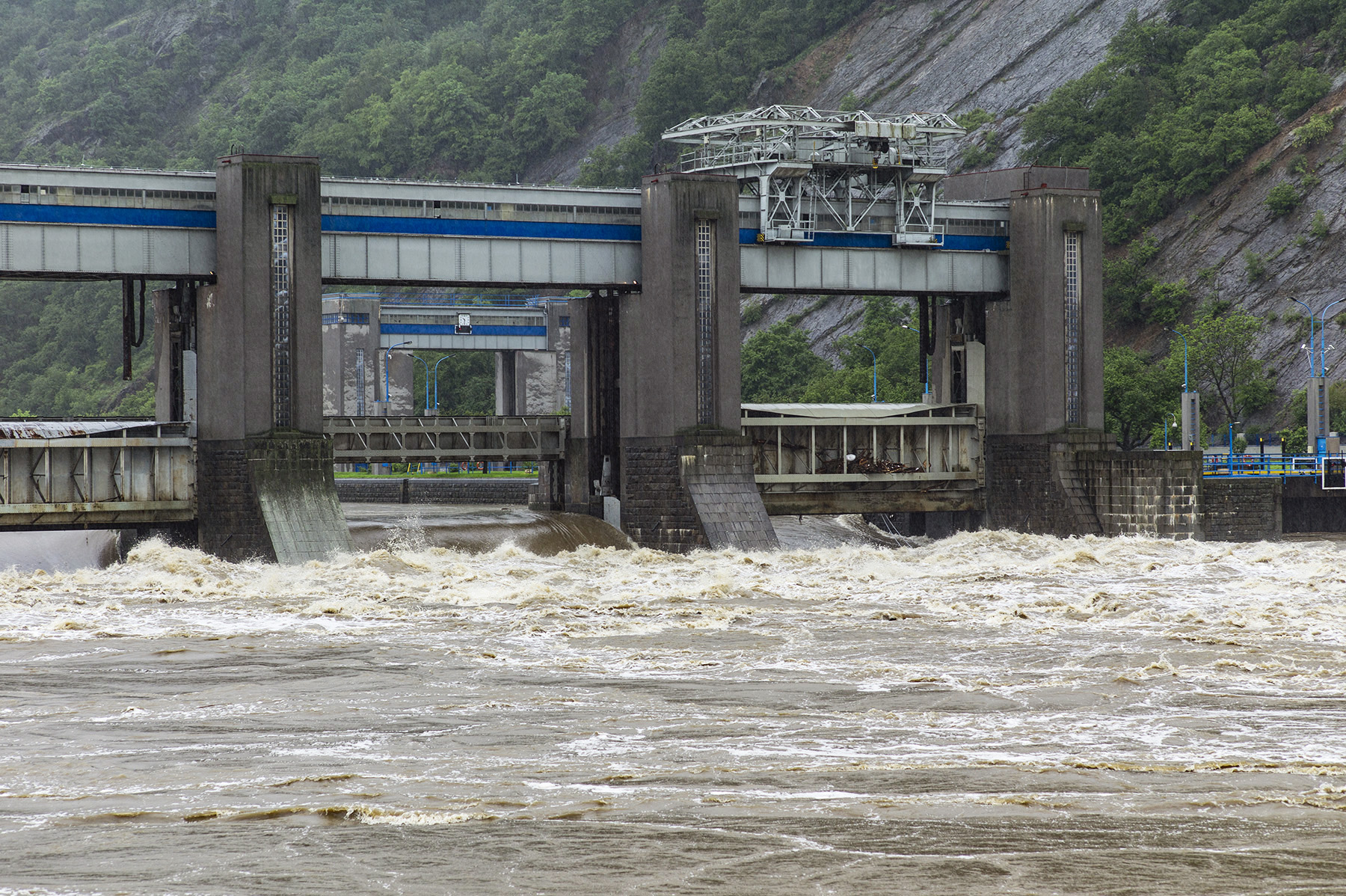

Příspěvekod josef38 » 22 srp 2021 20:28
A ještě jeden. Byly to povodně ( 2013 ). Nebyly už tak velké, ale i tak je vidět, kam až spodní hladina vystoupla.
Tady je druhý a čtvrtý segment úplně zvednutý. Třetí je jen spuštěný. U druhého a čtvrtého je zaručen maximální průtok.

Příspěvekod Lubor_ » 22 srp 2021 20:42
josef38 píše:A ještě jeden. Byly to povodně ( 2013 ). Nebyly už tak velké, ale i tak je vidět, kam až spodní hladina vystoupla.
Díky, takže pokud to správně chápu, ty segmenty můžou být ve třech pozicích: a) normální (vertikálně uprostřed), voda přes ně shora neteče, ale dole možná ano? b) spuštěný (vertikálně dole), voda přes ně shora teče, takže nejsou vidět, a c) úplně (nebo částečně) zvednutý, takže voda teče pod segmentem maximálním (nebo skoro maximálním) průtokem ? Nebo je to zcela plynule ovladatelné, tedy segment se může nacházet v libivolné pozici od úplně dole (zcela spuštěný) až po úplně nahoře (zcela zvednutý) ? A když je segment úplně dole, teče pod ním voda ?
No ale to tedy na ty segmenty musí působit dost značné síly, ne ? Není obava, že ty tlaky nevydrží ? Má obsluha elektrárny předepsáno, jak mají být při určitém průtoku v řece (nebo výšce hladiny) nastaveny segmenty ? Nebo to tam někdo odhaduje od oka ? ;)
A co je to tam vpravo nahoře za sci-fi konstrukci ? Trochu mi to připomíná ohnisko bývalého radioteleskopu v Arecibu (který se bohužel rozpadnul).
A vůbec, kde jsou vlastně turbíny ? :-)
Jinak, omlouvám se za zřejmě trapné dotazy elektrárenského laika .. :roll:

Příspěvekod josef38 » 22 srp 2021 21:05
Lubore neomlouvej se, to je v pohodě, těší mě Tvůj zájem.
Ta konstrukce je jeřáb na zvedání hradidel. Kromě segmentů, které pouští a zavírají průtok vody, jsou ještě hradidla, která se spouští před segmenty, tedy proti vodě a to tehdy, když se musí tyto segmenty, nebo dráha, po které jezdí opravovat. Tento jeřáb jezdí po celé délce přehrady, do místa, kde je třeba. Ty hradidla jsou vidět nad těmi přepady. Na jejich spouštění a vytahování není potřeba tak velká síla jako na segmenty, které pouští vodu přes přepady. Na ně nepůsobí při manipulaci tlak vody.
Ještě pár otázek a odpovědí a stane se z Tebe vyškolená obsluha přehrady. :lol: :lol: :lol:

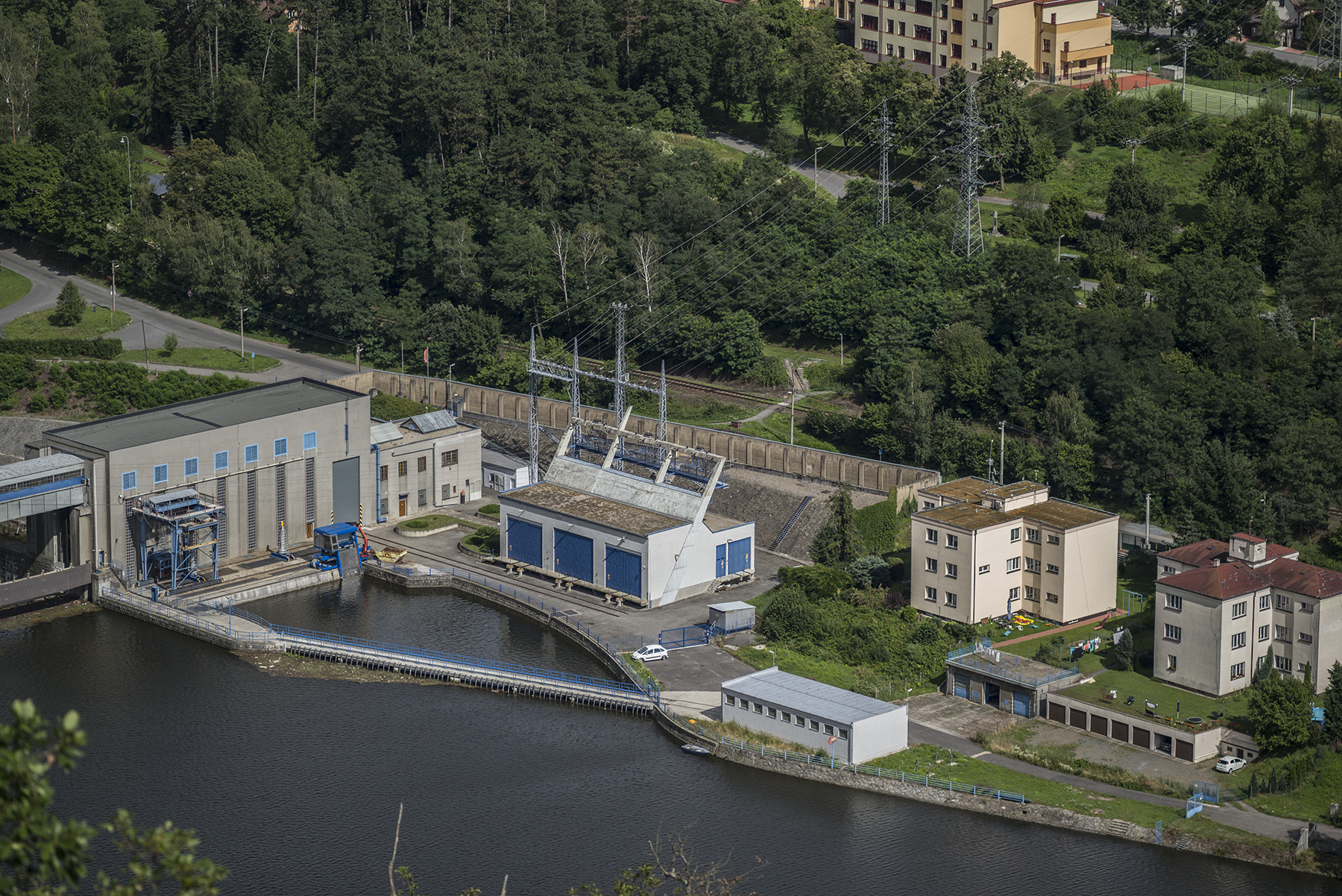

Turbíny a generátory jsou v těchto místech ( vysoká budova vlevo ), říká se této části strojovna. Jsou tady vidět hrubé česlice ( lávka ) a jemné jsou těsně před vtokama. Ten stroj vpravo je automatický čistič jemných česlic. Vlevo je opět jeřáb na vsouvání hradidel do vtokové části. A ty dva vysoké sloupy jsou rychlozávěry vtoků. Respektive hydraulika zvedání rychlozávěrů. Jeden z nich je pod jeřábem, se žlutou hlavou na modrých traverzách. Mašiny tady jsou dvě kaplanky. Rychlozávěry se aktivují tlačítkem na dozorně jen v případě nebezpečí, nebo jiných nutných případech a spadnou velice rychle vlastní váhou dolu. Nahoru to je horší a trvá to déle. Musí nastoupit hydraulika. Budova s modrými vraty jsou transformátory z provozního napětí generátorů na linkových 110 kV a 22 kV. Z ní vedou dvě linky 22 kV. 110 kV je propojeno na stožáry VVN z transformátorů kabely.
Nevím teď, jestli nepíši něco tajného, ale mám dojem, že se to vykládá každé exkurzi. :lol:

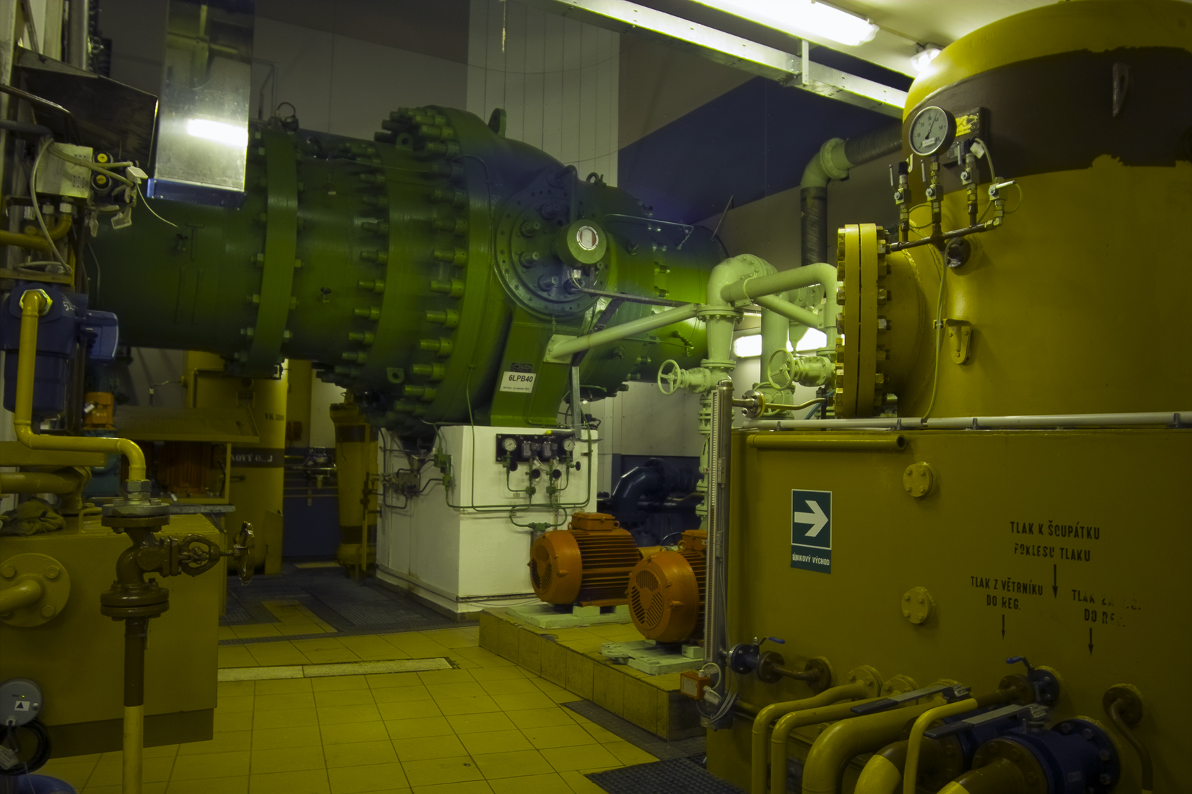

Příspěvekod josef38 » 23 srp 2021 18:03
**lasta píše:Normálně bych předpokládal, že Josef má fotografie turbíny a dalších zařízení které přiloží jako obrazový doprovod k textu.
No mýlil jsem se.... (y)
Malovice.. :)
Lasto mýlil jsi se, ale jen z toho důvodu, že z Vranské elektrárny toho moc nemám. Respektive nic nemám! :-)

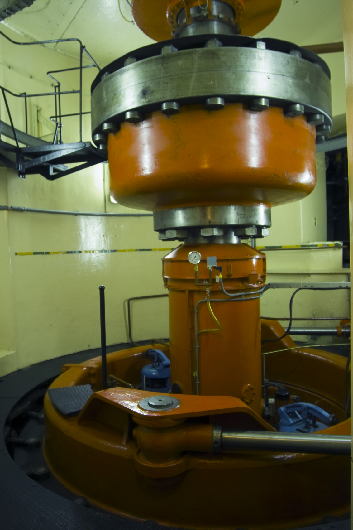

Ale přikládám alespoň spojku mezi turbínou a generátorem ze Štěchovic. Jen pro vysvětlení, v té spojce je píst a táhlo, které vede k lopatkám oběžného kola, které se takto hydraulicky ovládají. Rozváděcí kolo má též lopatky, které se ovládají také hydraulicky. Na obrázku je vidět vodorovný kruh s dvěma táhly k pístům, kruh pootočením ovládá lopatky rozváděcího kola. Tlakový olej pro ovládání lopatek oběžného kola je veden k pístu dutou hřídeli. Ta spojka s pístem pochopitelně rotuje spolu s hřídeli.
Ve Vraném je toto ovládání podobné.
