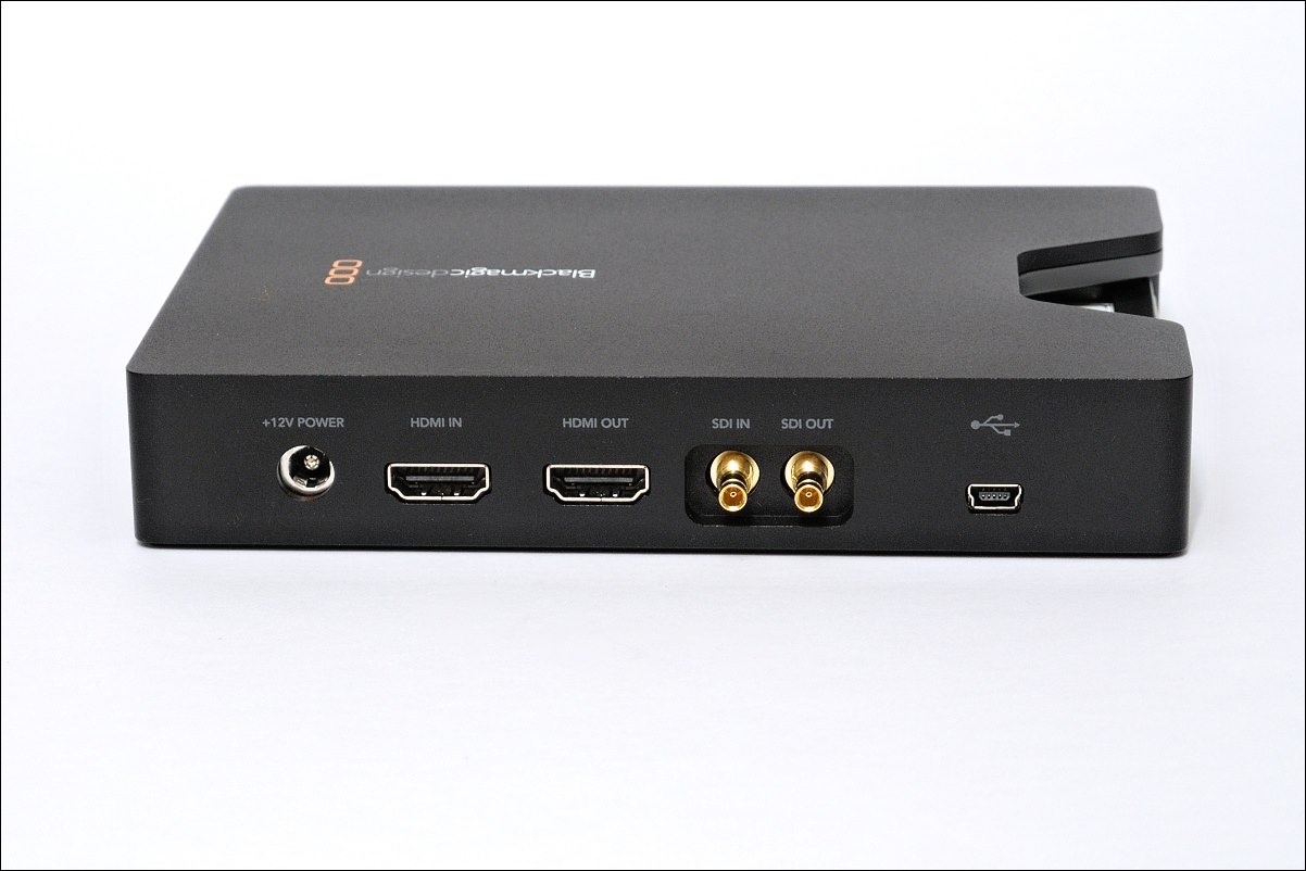

Příspěvekod Stanley 900 » 18 srp 2021 12:57
Například takový, ale ve Full nahrává 30/25 snímků, v "malém" HD 60/50.
Dnes jsou menší a s více možnostmi, i s displejem.

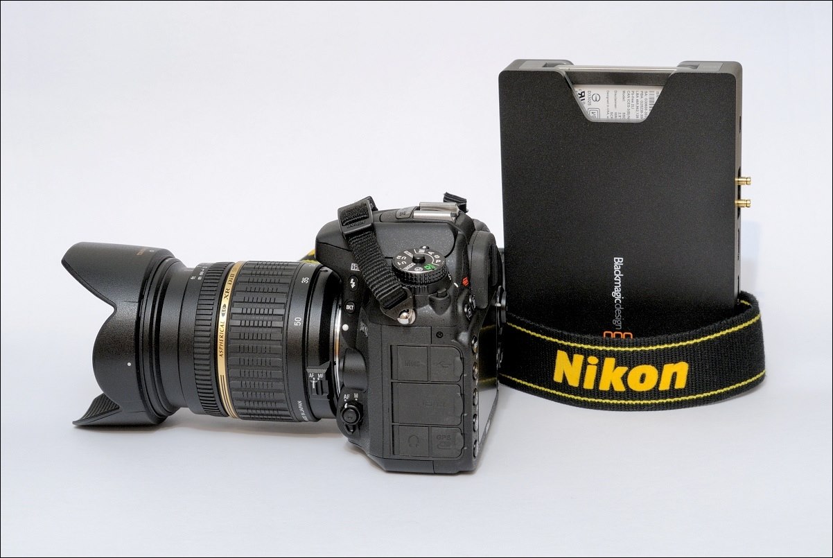

Rekordér HDMI a SDI. Nahrává Pro Ress, DNx HD .mxf a nekomprimované.
Některé kamery mají komunikaci přes USB-C, takže není potřeba rekordér, stačí kompatibilní podporovaný USB-C disk a data tečou,
jako by to byl záznam na kartu v kameře.

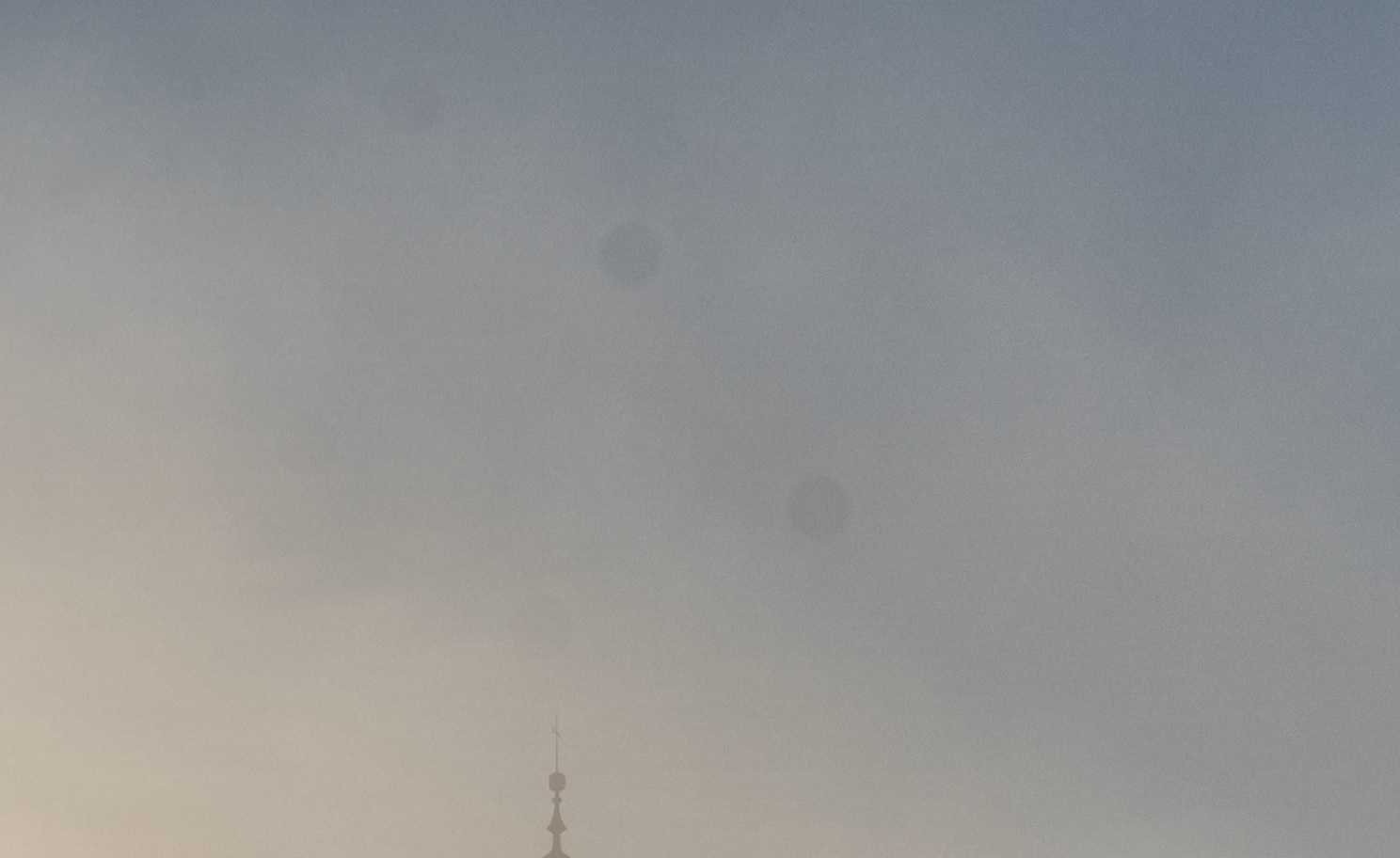

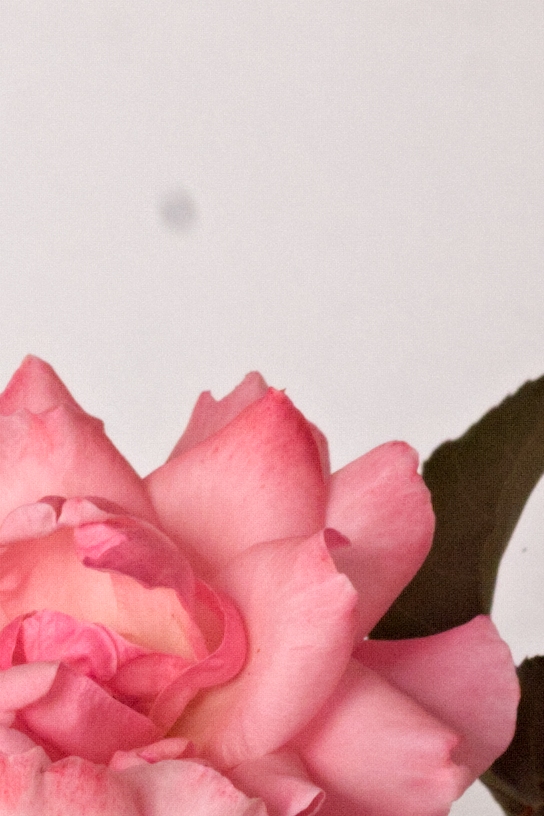

Příspěvekod Luboš » 18 srp 2021 14:11
ke konci se dokonce pohybuje, olej na mé Sony A7III vypadá takto (odstraněno doma mokrým čistěním) :D

Příspěvekod Stanley 900 » 18 srp 2021 14:37

Příspěvekod MONYS » 18 srp 2021 14:41
Stando je to bezrcadlovka čip stabilizovaný.Objektiv filtr UV prohlédnut vše čisté až na tu tečku na senzoru.

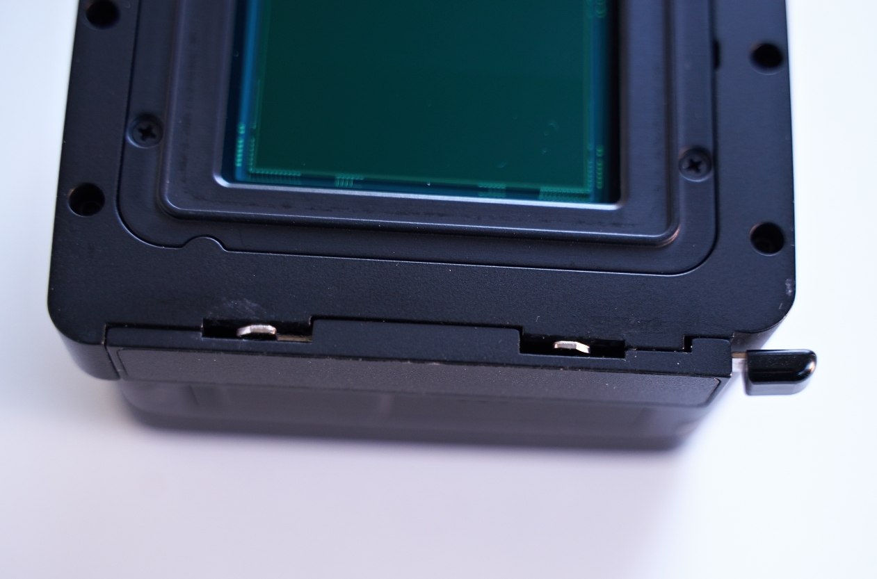

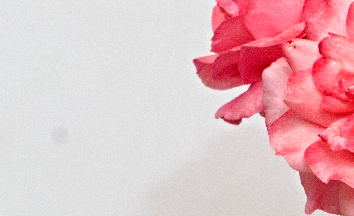

Příspěvekod Stanley 900 » 18 srp 2021 14:55
Vím, že to je bezzrcadlovka a dotaz na IR filtr byl, jestli je před snímačem sklíčko :-)
Aptus má filtr asi 3mm nad snímačem a nějaké tečky tam jsou, jedna je větší.
Objektivem to není, po výměně 180mm za 135mm je to na stejném místě, jenom více "zaostřeno".
Sklíčko IR filtru jsem vyčistil a nic není vidět. Možná to je na snímači, což není taky vidět a doma neřešitelné.
Závěrku nemá žádnou, utěsnění by mělo být ale dobré. :-)

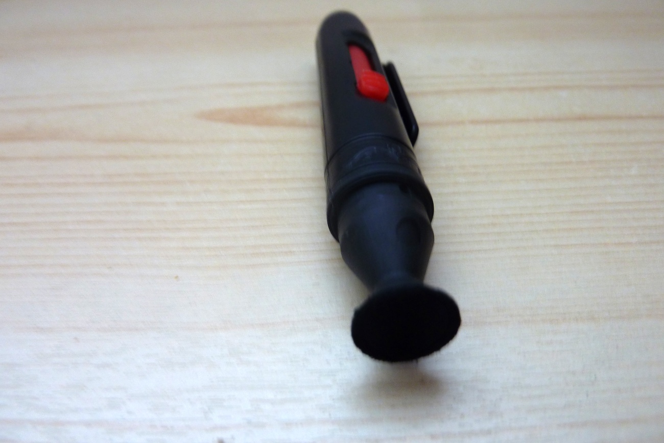

Příspěvekod monikash » 18 srp 2021 15:09
Milane, a ofukovací balónek nepomohl? Jinak, já snímač v časech nejhorších přejela párkrát tím štětečkem, co je na druhé straně té čistící "tužky", ofoukala a smítka byla pryč. U panase bude potřeba ještě před tím zapnout čištění snímače, čímž by se měl v těle zafixovat, aby se při čištění nehýbal.

Příspěvekod josef38 » 18 srp 2021 16:59
MONYS píše:Stando je to bezrcadlovka čip stabilizovaný.Objektiv filtr UV prohlédnut vše čisté až na tu tečku na senzoru.
Jseš si vědom toho, že tečka na čipu je na opačné straně, než na obrázku? Bude-li tečka na obrázku vpravo nahoře, vyčisti levý roh dole na čipu.
Možná jsi čistil čip celý, ale možná také jen ten postižený roh.
