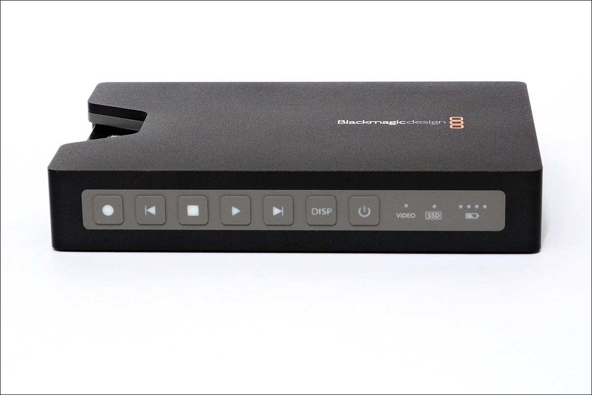

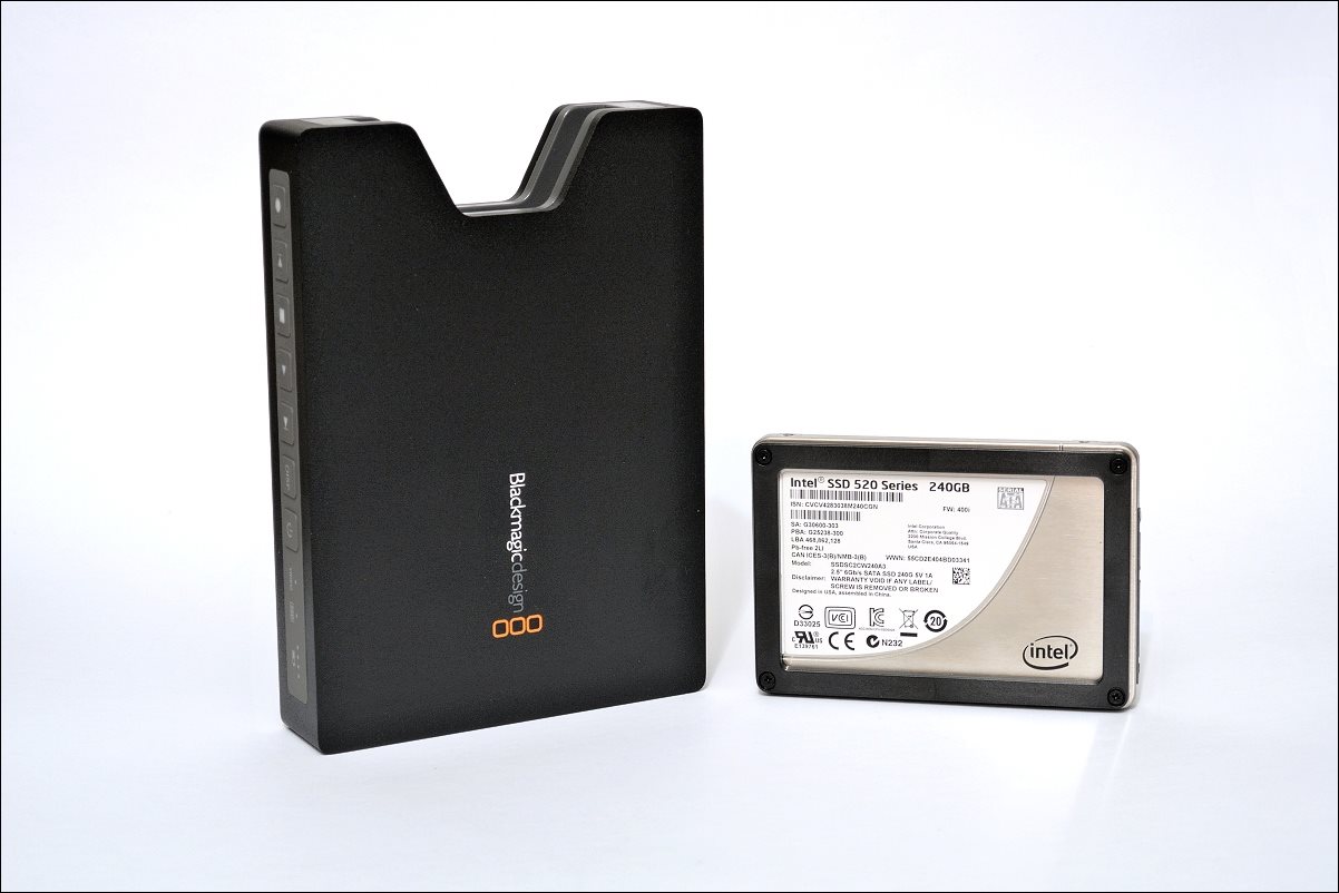

Například takový, ale ve Full nahrává 30/25 snímků, v "malém" HD 60/50.
Dnes jsou menší a s více možnostmi, i s displejem.
Rekordér HDMI a SDI. Nahrává Pro Ress, DNx HD .mxf a nekomprimované.
