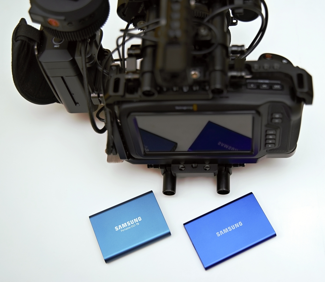

Příspěvekod **lasta » 17 úno 2021 12:21
Kezic
Záleží na tom jaké SSD disky s jakou technologií měl. Jsou mezi nimi veliké rozdíly. Asi šetřil na nesprávném místě.
Na mnou doporucované SSD Samsung je spoleh (je jedno jaké provedení a kapacita), viz popis pro BMX a poskytovaná pětiletá záruka prodejcem.. ;) (n)
SSD Samsung.jpg (94.91 KiB) Zobrazeno 3811 krát

Tak jsem po připomenutí SSD tady, naformátoval Samsung T7 kamerou. :D
T5 má 540 MBs a T7 1050 MBs. Tak snad nevyhnije, jako některé SSD a USB. :-)
Jiný rozměr nevadí, bude v držáku jako záložní po zaplnění T5.
Škoda, že nejde připojit oba najednou pomocí kaskády, jako jdou propojit disky FS4 pomocí Fire Wire, IEEE 1394. :roll:

Příspěvekod **lasta » 17 úno 2021 13:58
Ten rozdíl v rychlosti může být zaviněn rozhraním připojení.
Příspěvekod Stanley 900 » 17 úno 2021 14:34
Jo, je to USB C 3.1 vs 3.2, což kamera nevyužije.

Rozhraní. U T7 je evidentně ve větší krabičce rozhraní disku SSD M2

Příspěvekod Stanley 900 » 17 úno 2021 18:48
500 GB je s kamerou přepsaných s 35 minut záznamem.
Rychlost T7 se využije při kopírování do počítače.
