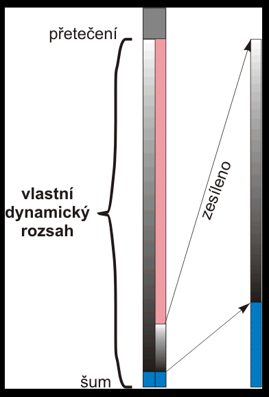

Příspěvekod Avionik » 16 úno 2016 14:21
Stando máš jako obvykle pravdu s tou citlivostí na čipu- i mě je to jasné . neb dynamický rozsah čipu a jeho základní citlivost (běžně 100 ISO) daný výrobcem a proto každé navýšení ISO je vlastně sw zesílení získaného signálu na čipu. viz obrázek . A dobrej odkaz : http://technet.idnes.cz/vime-proc-mate- ... c_foto_jlb ;)
