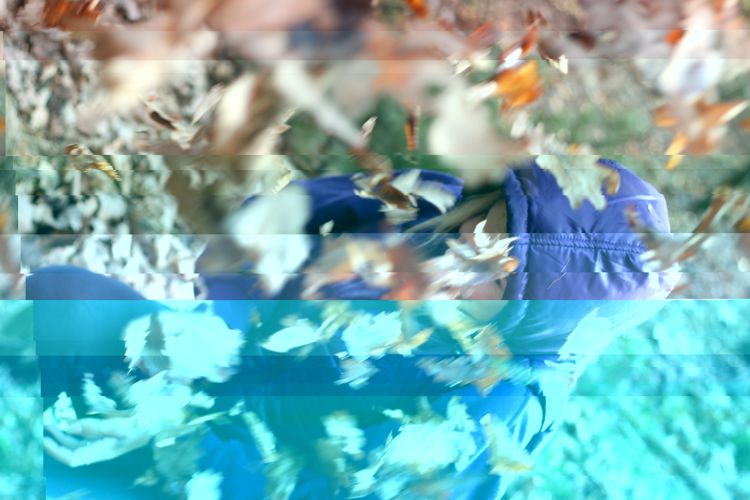

ahoj, nevíte čím to může být že občas se fotka uloží špatně - barevné pásy viz přiloha, dělá to i při uložení do RAW, když ji prohlížím v foťáku je to OK ale v PC je špatné. Díky

Velmi pravděpodobně vadná či jen s daným foťákem nekompatibilní karta. Ve foťáku to nepoznáte, na displeji vidíte náhled...
Měl jsem kdysi velmi podobný problém u 7D v kombinaci s kartou Transcend... náhodně poškozené rawy, třeba 1 fotka z 10. Se Sandiskem v pořádku, ta Transcend přitom normálně bez chyb fungovala ve 400D...

Odpověď je již napsali, je třeba vyměnit paměťovou kartu, měl jsem tento problém na dvě paměťové karty, takže doporučuji koupit něco z těchto: pamäťová karta, Flash Card, Samsung microSD.
